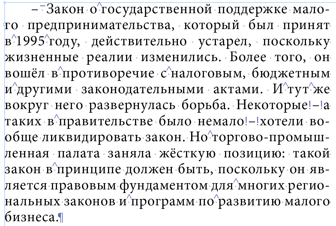

Посмотрел, где "болтаются". Привожу скришот с показом скрытых символов.
Для людей писан скрипт. С именами.

Ответ: как изавиться от длинных пробелов между словами в колонках
Человек с одним известным тебе именем не случайно предложил использовать для отбивки тире не стандартные фиксированные пробелы, а сделанные с использованием символьных стилей из обычных межсловных. И имена у них, тобой данный, вполне осмысленные: sZamSpaceBefore и sZamSpaceAfter. Вот их я и использую, и подобных проблем не имею.
И в качестве неразрывного использую не Nonbreaking Space, а обычный межсловный, оформелнный стилем sZamNoBreakSpace, отчего имею в строке все межсловные пробелы одинаковой ширины, если никаких особых случаев (инициалы, единицы измерения и т.п.) в строке нет.
Замерь ширну пробелов в третьей строке снизу — их ширина равна ширине тех, что отбивают твоё куцее «короткое тире». А во второй снизу строке межловные пробелы уже тех, что отбивают твоё «короткое тире». Процентов до 20 уже! Негоже так-то!!! Будешь опровергать?
(Измерялось от края до края литер, разделённых пробелом, поскольку отследить где кончаются полуапроши и начинается пробел, на скриншоте, понятно дело, не возможно.)
P.S. А какая нынче актуальная версия sZam 4.xxx?
У меня 4.0.25.
Актуальна твоя, это релиз, который продается. 4•1 очень сырой, времени мало у меня пока и мозги слишком загажены посторонними проблемами.
Союз "а", который оторвался, стоит после пунктуационной шпации, потому не попал в оборот. Скрипт не идеален, хотя постоянно стремится к нему. Не хотите опубликовать свою верстку? Только, как я, т. е. поднять ближайший номер и тиснуть без подчисток и приукрас?
Человек с известным мне именем до сих пор красуется в информационном окне :) Пассаж про имя был направлен туда, куда был направлен.
Что касается nonbreaking. Я в большинстве случаев использую именно тот вариант, о котором ты говоришь, просто на этом номере "катался" первый вариант 4•1, а мне удобнее видеть, проставляются ли неразрывные пробелы, где нужно.
К слову, абзац вполне серенький. Сильно, пожалуй, выбивается лишь третья строка, но! это видно из-за чего происходит – конструкция "в 1995 году" стянута неразрывными пробелами. Кстати, ширина пробелов в ней раза в два больше пунктуационной шпации.
