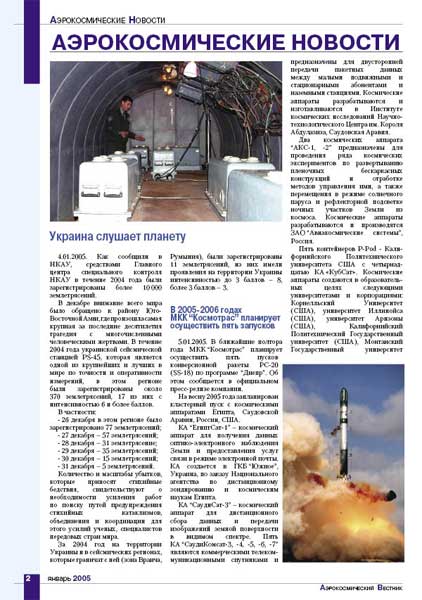

ссылка
Ну вот ссылка на обложку для журнала http://www.space.com.ua/gateway/news.nsf/vestnik!open
и ещё страничка.

Ответ: как изавиться от длинных пробелов между словами в колонках
Две колонки делать не стоит. Разве что в начале статьи, разбиваемой на несколько полос. И то, я бы сделал узкую колонку + две примерно в полтора раза шире первой (каждая). Фотография внизу стоит как попало. Переносы не настроены. Не вижу логики в отбивке заголовков. Синий цвет заголовка "АЭРОКОСМИЧЕСКИЕ НОВОСТИ" и полоски слева – поганый. Даже на этот разрешении видно, что тире везде разные, кавычки странные и т. д.
Да интерлиньяж в заголовках чумной – от балды.
У меня, конечно, журнал не идеал, но если любопытно, могу тиснуть позже из дома, как мы его решаем.
Добавлю:
В первой колонке список — помечен тирешкакми, словно прямая речь, а ведь для этого есть хотя бы Alt+0149, не говоря уже о символах их специальных шрифтов и/или плагине из адобовского PM Pack-а.
И вообще, набор ужасный. Чудовищный просто.
вот с этм и надо разобраться
Вот с этим бардаком мне и поручили разобраться. Это первый цветной номер журнала, я буду начинать второй. Естественно я хочу привести его в приличный красивый вид. Я попробую применить ваши советы. По ходу ещё буду спрашивать. Ещё вопрос. Как правильно начать вёрстку, ну вот у меня есть вордовский файл. Я конечно понимаю, что текст просто нужно импортировать, но может есть правила которые облегчают работу.Что мне необходимо при этом знать.

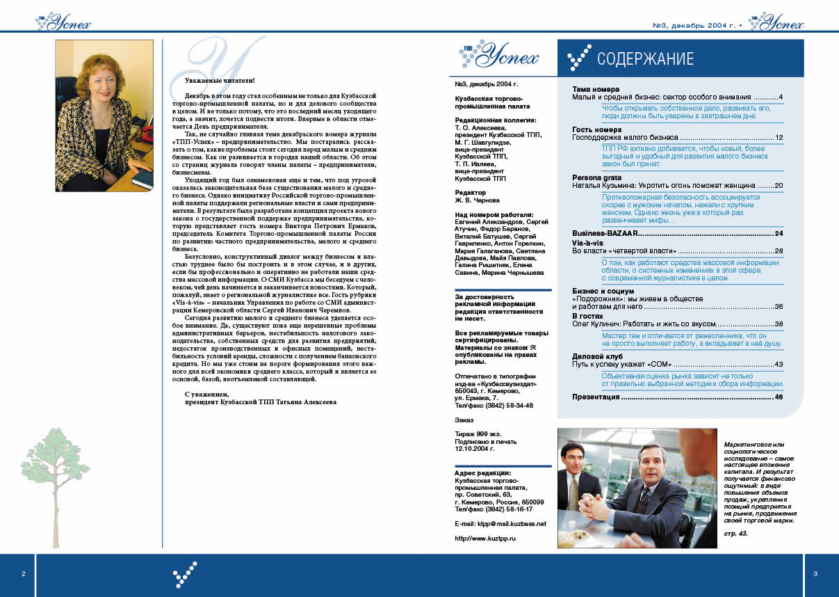

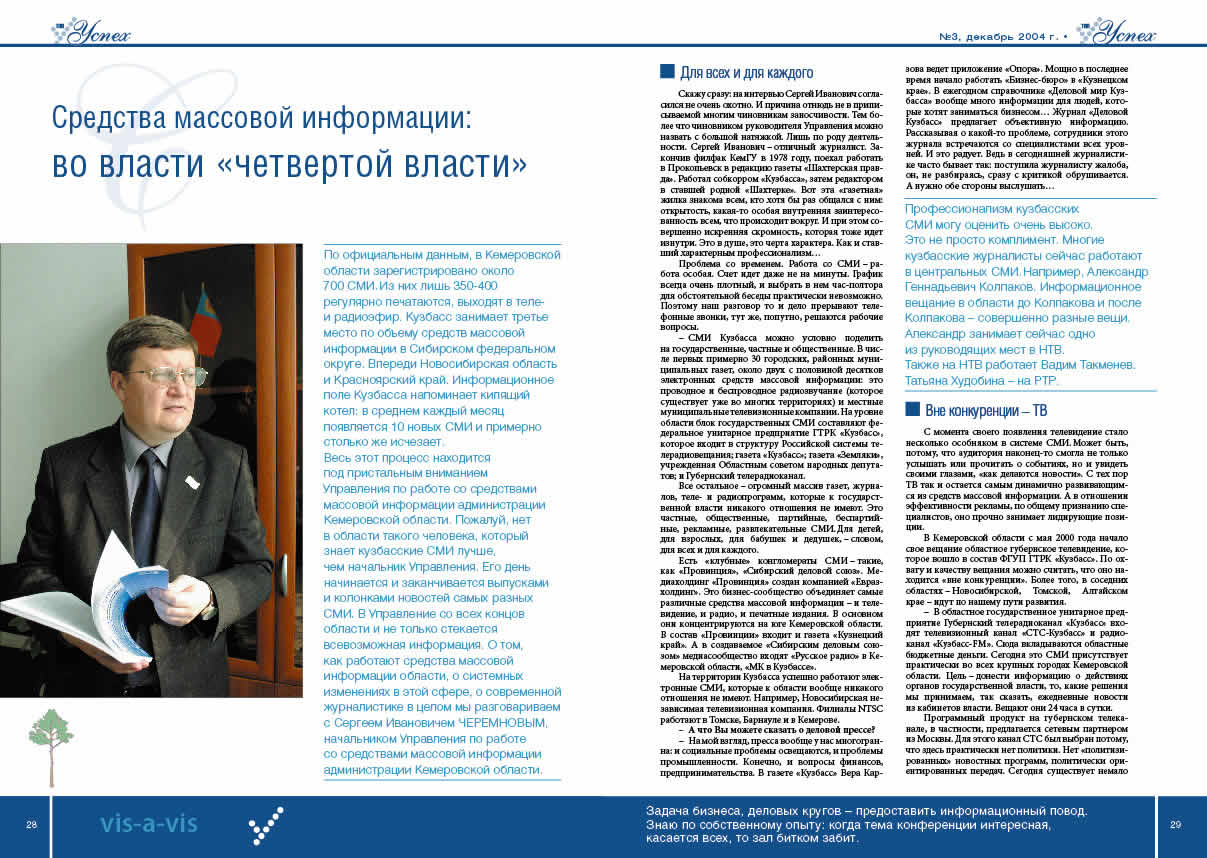

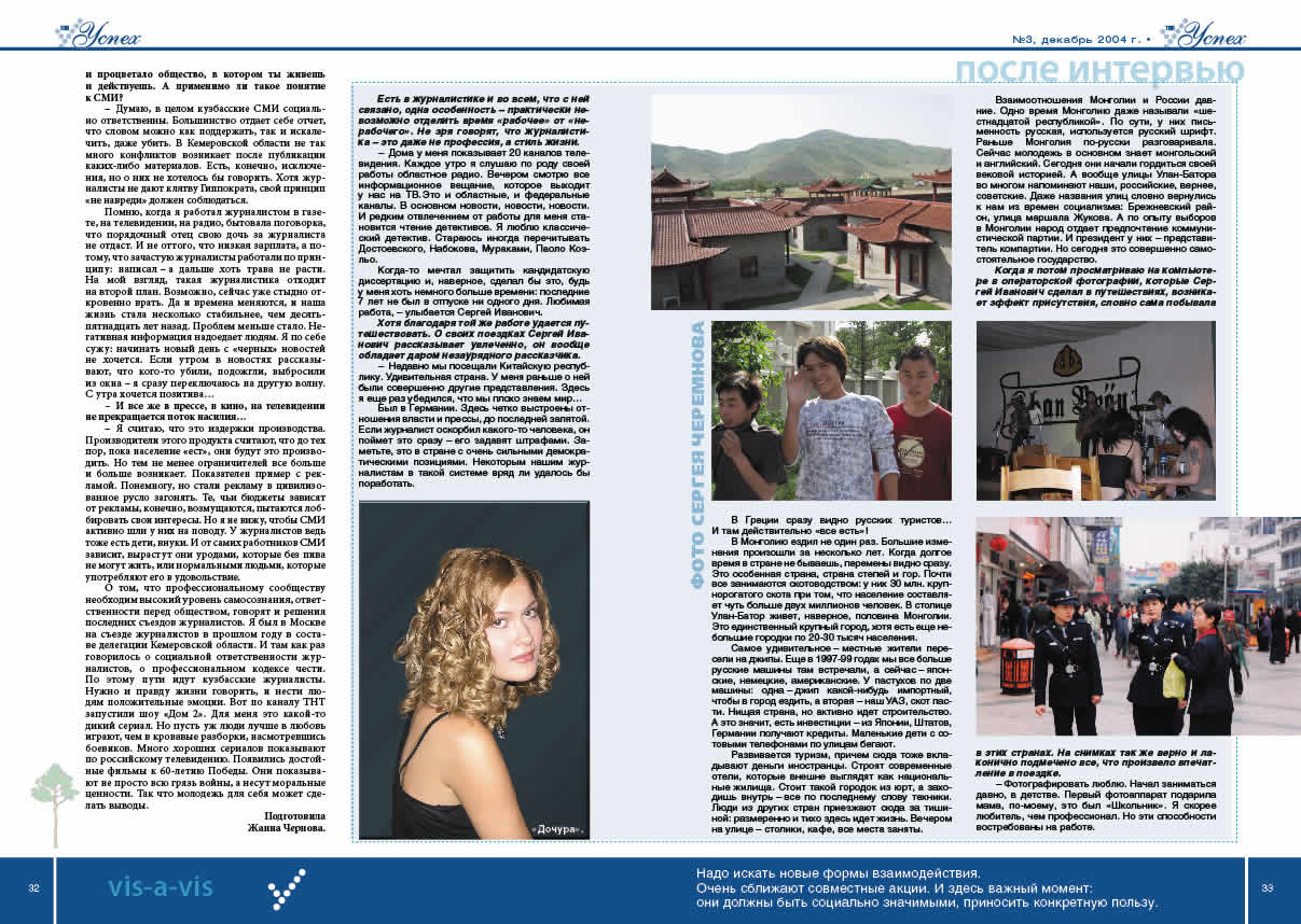

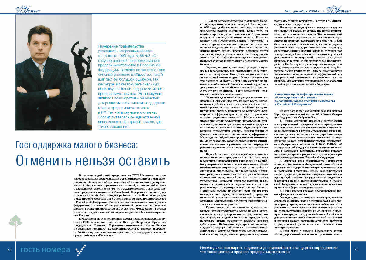

Вот как сделано у меня.
Журнал "Успех" Кузбасской торгово-промышленной палаты.
Представлены оглавление + слово начальника, два начала статьи + внутренняя часть статьи с врезкой.
Должен еще отметить, что хотя концепт и общий дизайн мой, но очень много сделано и человеком, который числится главным редактором – Жанной Черновой.
А всё-таки, Виталий, чего б ты там ни говорил и себе ни думал, а «короткие тире» выглядят ужасно. Тем более пролукруглыми (межсловными) отбитые, а тем более отбитые после запятой. Особенно такой довольно кругленькой гарнитурой, да в таких весьма не узких колонках.
А мой редактор просто говорит: "За страницы мне платят клиенты и они хотят, чтобы на странице в среднем помещалось по 10000 знаков + по 2-3 фото и чтобы было стильно и круче чем у других было."
Так что иногда замена длинного тире на короткое помогает выиграть несколько лишних знаков, а иногда и строчку. Про правильные или красивые интервалы в тексте при таком раскладе вообще думать бессмысленно. Также как и про согласование ширины столбцов и количества символов в ней. А ещё иногда на 1 страницу надо уместить больше 10000 знаков и 10 фотографий + рекламный модуль. Тогда и про существование полосы набора и полей также можно забыть. Хотя иногда бывают приятные исключения и страницы приятные получаются.
Думаю, многие классические правила для журналов давно уже ушли в небытиЁ. Поэтому делать надо в рамках того, как хочет редактор. Вот моему пофиг какие тире, он скажет что я ерундой занимаюсь.
