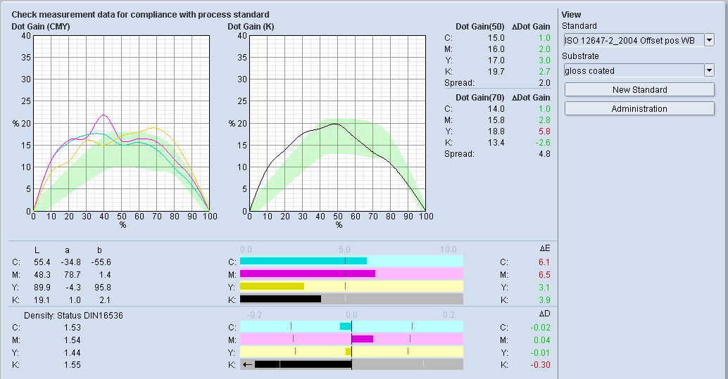

В последнее время наблюдаю выраженный горб в колоколе в четвертьтоне. Ломаем голову с печатниками, подскажите куда рыть (красочный аппарат, увлажнение или что еще)?
Машина Komori Lithrone 428, формный процесс линеен (CTP фиолет, фотополимерные пластины Fuji LP-NV), линеатура 175.

Это еще не горб, это лишь уплощение колокола. Характерно для эллиптичных растров. Если ранее ISO-колокол был без проблем, и растры не менялись, и формный безукоризненно - смотреть сперва на смазывание/двоение/дробление. Если и там все good - возможно баланс краска-вода резко изменился (другое увлажнение, другая краска, другая добавка, technotrans врет). Если и там все good - у меня бывали такие искажения у градационной, когда у одного (а может и не у одного) из накатных краскоперенос упал (передавили).
Хотя стоп, здесь все четыре секции один характер имеют. Значит это не машина (разве что все подклады синхронно с ошибкой поставили), это рип, формный, увлажнение...

Сам сначала подозревал формный, но проверил - все в порядке, разбег в пределах 1%. Рип CelebraNT, точка эвклидова. Печатники грешат на увлажнение, говорят, что временами краска "гуляет", но решения пока найти не могут. Насчет двоения не знаю, разве что красную с черной можно подозревать. Да еще за последние полгода у них ростиск вырос примерно на 3-4%. Еще детали - резина Topaz Carat, краска Lito-Flora, последовательность секций KCMY.
Могу, конечно, компенсировать на рипе, но хотелось бы понять чем вызвано сие.

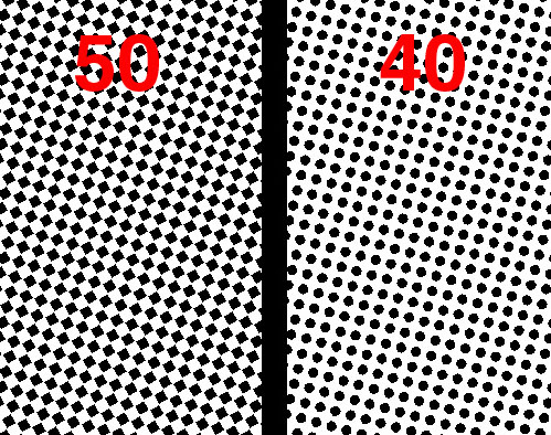

Хотя эвклидова подразумевает симметричность, но давайте дополнительно проверим. Что в полутонах, квадраты или эллипсы? Точек смыкания у растра одна или две?

Давайте (аттач).

Убедительно. Честная эвклидова. Одного подозреваемого (растр) оправдано вчистую

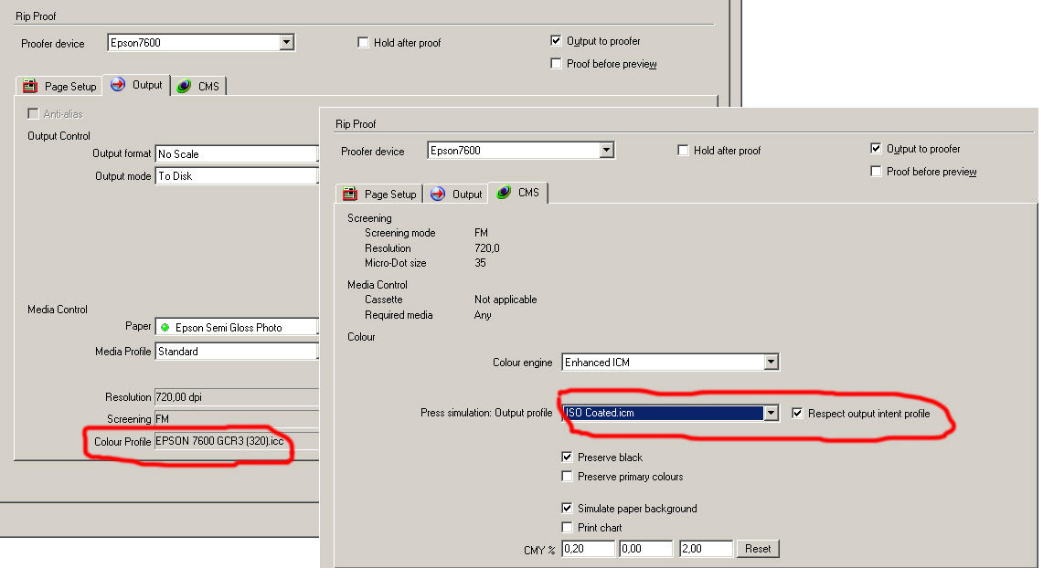

Профиль цветопробного устройства (epson 7600) был получен в результате измерений (аттач), речь шла о профиле офсетного процесса, в качестве которого используется ECI. Проба довольно близка к офсетному оттиску, но зона четвертьтона на офсете темнее.

Я не знаком с показанным софтом, но ECI-профиль является SOURCE, благодаря которому происходит переход в пространство цветовых ощущений. Target - то, что получено измерением характеристик принтера (можно считать это профилем или нет - это как сформулировали разработчики софта, менюшки которого показаны в превью).
Хм...Могу предположить, что точка растра в вашем печатном процессе не так интенсивно "подгорает", как это "предполагает" ECI.
В первой четверти это наиболее заметно - при "пережарке/перетравливании" происходит вымывание зоны определённой ширины внутри периметра точки. Чем крупнее точка растра, тем менее заметно подтравливание.
Может быть вы 10 мкм достоверно воспроизводите? ;)
Видимо, придётся строить вам свои профили под свой процесс печати.
