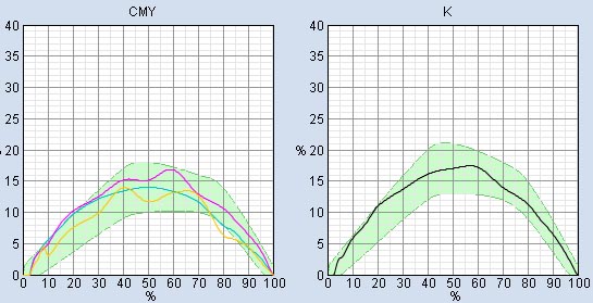

Ответ: Изменение формы колокола
Это то, что я "снял" с печати...
Эдакая, не "очень красивая" :)
Набор значений для "Арлекина". Серая линия - Fogra39.

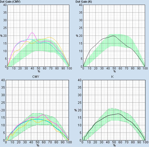

Если это с термальных форм, то может быть сие - особенность литрона? Кто-то может перевести мне убогому слова sabosa "Например, проблема имеет место через лист. Машина с двойным диаметром печатного -> сразу подозреваем одну из групп клапанов."
Положил два скриншота градационных рядом(см. аттач). IMHO разница очевидна. С термальных форм вполне приличные градационные. И дело похоже таки не в Литроне, а в фотополимерных формах(или в настройке режимов их экспонирования и проявления).
To AlexWAR: если вы при печати с термальных форм получите такое же изменение градационной, как в аттаче, то вы получите ответ на ваш вопрос.:)
    137 КБ · Просм.: 750

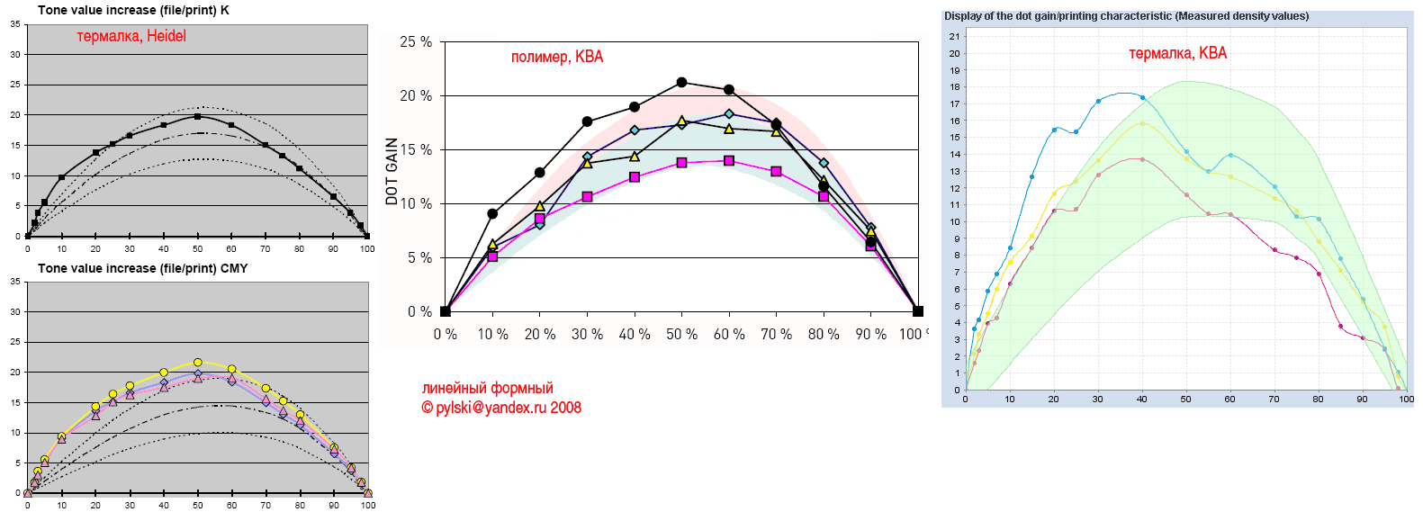

В связи с вышесказанным, я бы не торопился обобщать (и упрощать) проблему subj до уровня "полимер", "литрон". К сожалению, не могу найти своих данных именно по Lithrone, но в аттаче есть чуть информации для размышления.
    42.6 КБ · Просм.: 836

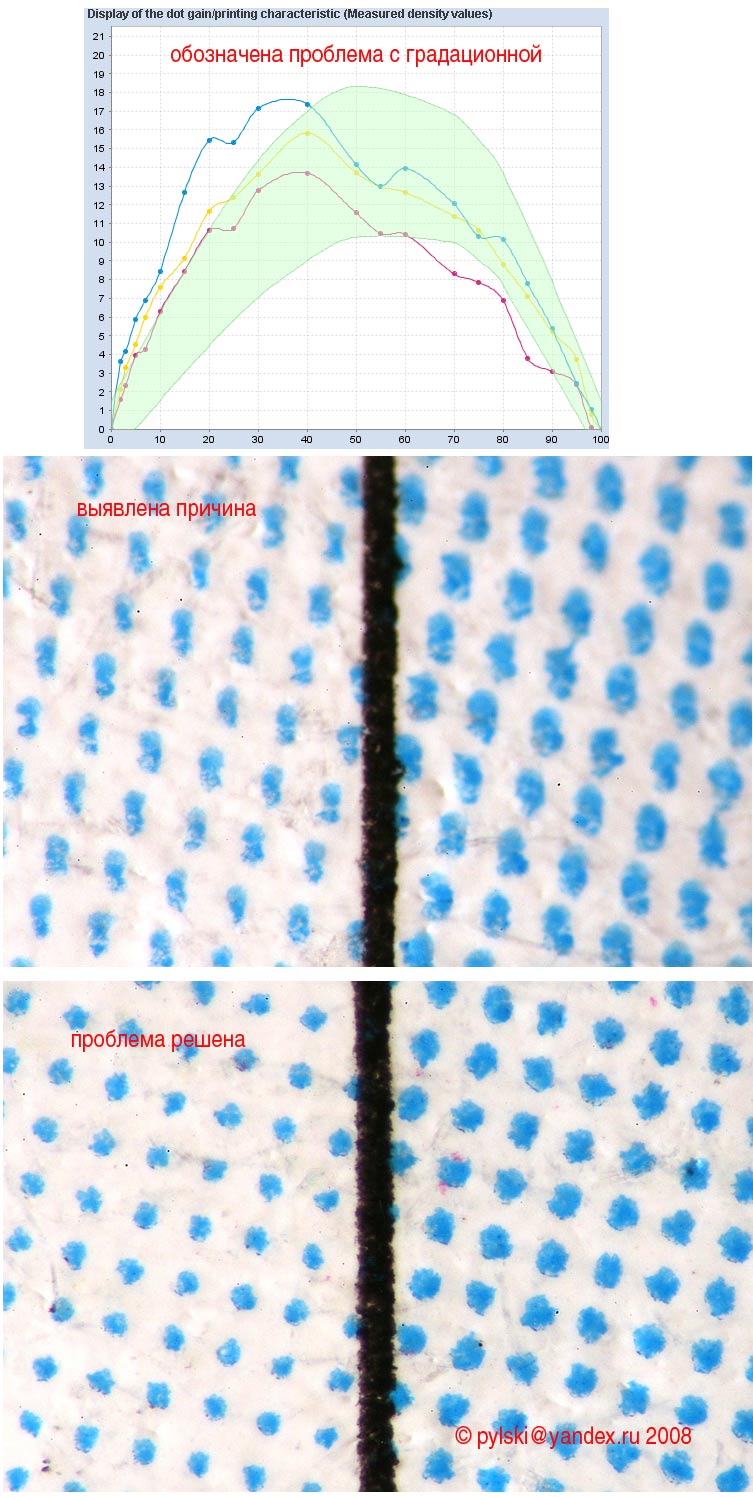

В аттаче пример получения "нормальных градационных с линейных фотополимерных форм".
    160.3 КБ · Просм.: 870

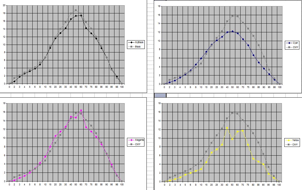

Огромное спасибо за разьяснения, а так же за примеры. Видно, что проблема не упирается в тип формного или марку машины. В методе G7 нашел очень похожие на мои градационные (с нехорошей подписью).
    133.3 КБ · Просм.: 886
