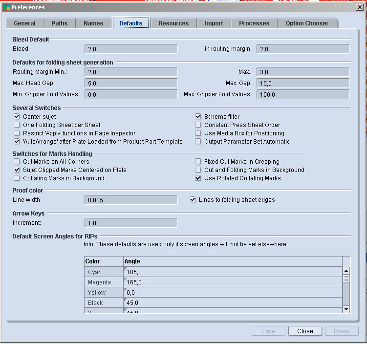

    143 КБ · Просм.: 1 220

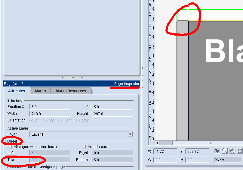

А в "Page/1up Inspector" что указано?
    63.3 КБ · Просм.: 1 209

Ответ: Вопросы по сигне.
Я когда поднял этот вопрос, ессно это учёл (см. мой пост от 27-08-2009 19:52) в ручную конечно можно увеличить на 3 см каждую полосу. я хочу понять как добиться по дефоту что бы вылеты бали когда раздвигаю схему.
prepress
К сожалению, моя фантазия исчерпалась. :) Более ничего не могу сказать - у меня по-умолчанию такого не получается.
