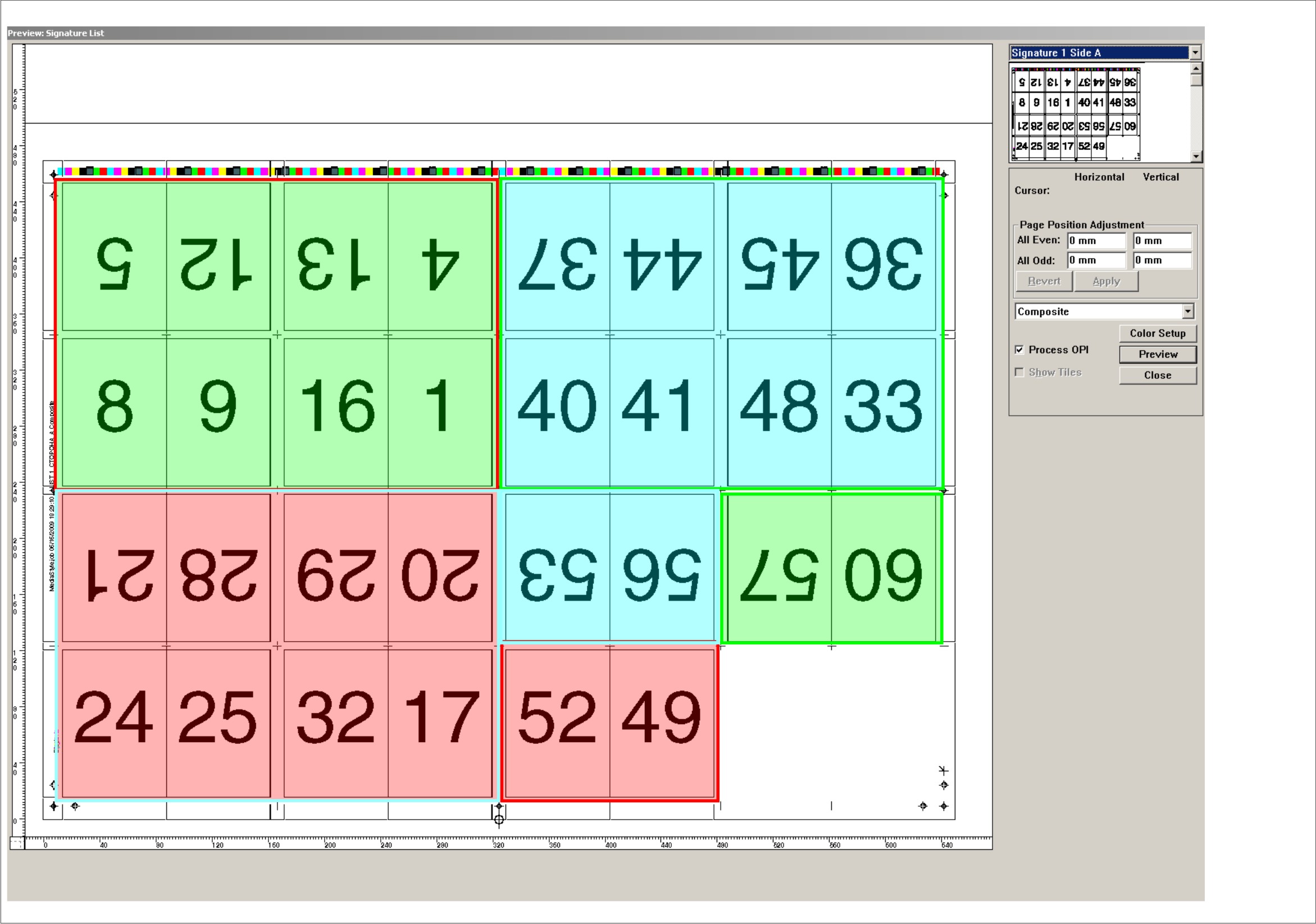

Друзья! как в сигне сделать следующий спуск: Надо на одном печатном листе раскидать три 16-полосых брошюры, плюс обложки. Ну, или по другому сформулирую вопрос: как нумировать вручную каждую полосу. Сделал в препсе (см. скрин)
Ps: для удобства зарисовал цветным каждую брошюру и обложку к ней.

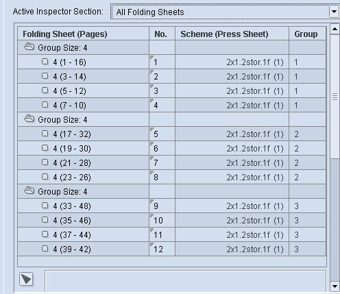

Если брошюры одинакового формата, то проще всего сделать спуск в режиме Mixed Binding, объединив схемы в группы. В данном случае, 3 группы по 16 полос (см. скриншоты).
Этого не требуется.

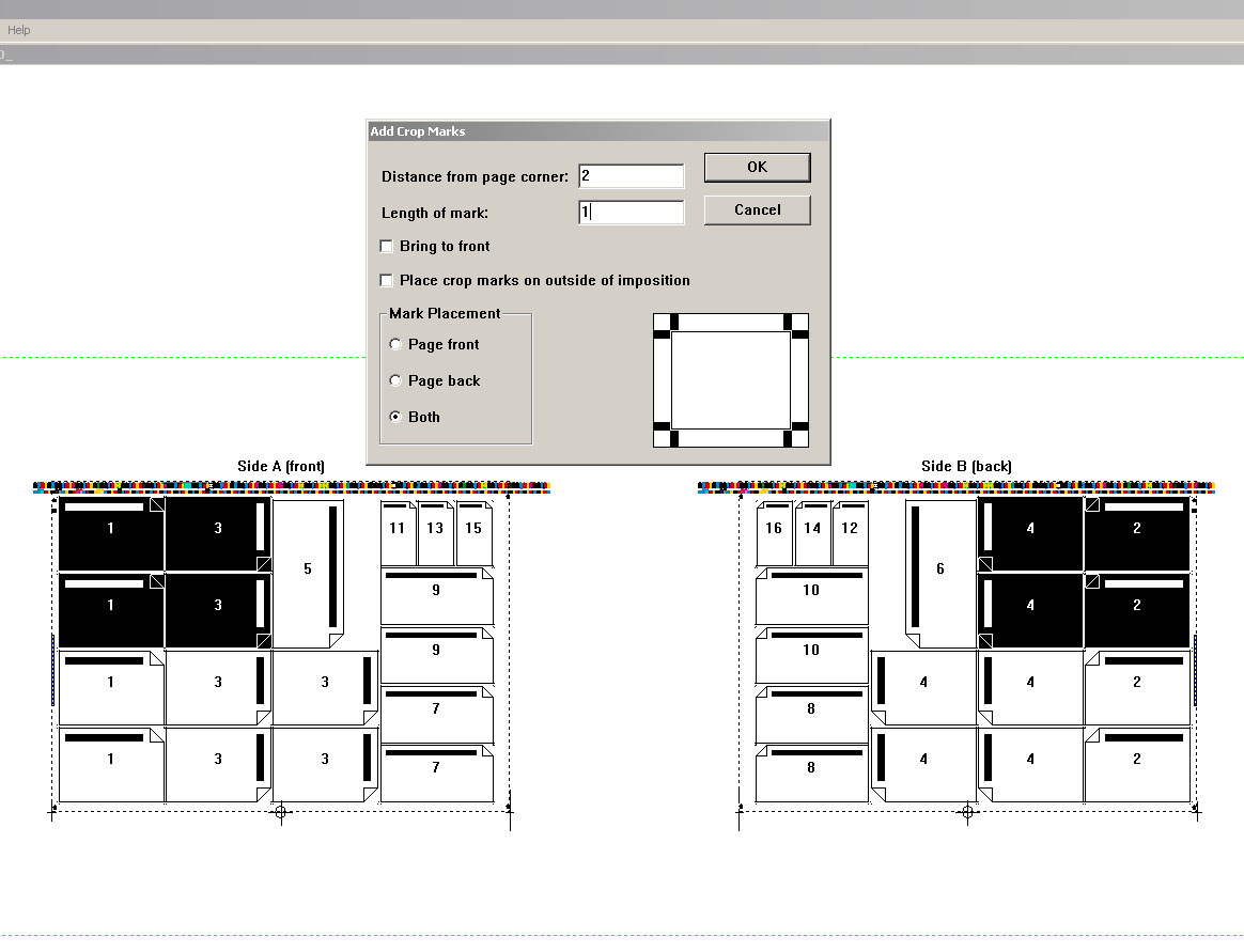

Сборный тираж: т.к. манагеры хотят напихать как можно больше макетов на один печатный лист, приходиться между макетами ставить растояние 4 мм, т.е. по 2 мм вылеты. В препсе есть возможность метки реза ставить на любом расстояние от линии реза, и саму метку какой захочу длины. Делаю расстояние 2 мм и 1 мм длина самой метки. (см. скрин 1).
В Сигне метки автоматом растовляються только на крайних макетах, а на тех что в центре - нету (скрин 2).
Можно ли также как в препсе расставить?

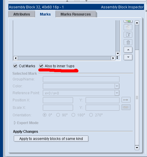

Выделяем assembly block и см. скриншот. Если я правильно понял задачу, конечно.
Или вопрос о том, как менять размер меток реза? Если об этом, то руками. Т.е. создавать несколько нужных меток и подставлять в зависимости от ситуации.

Не, не получилось. Мне надо добиться чтобы метки были вокруг каждого макета.
