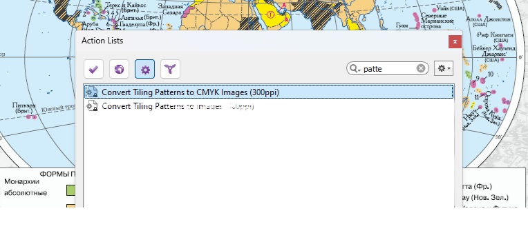

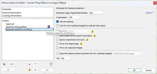

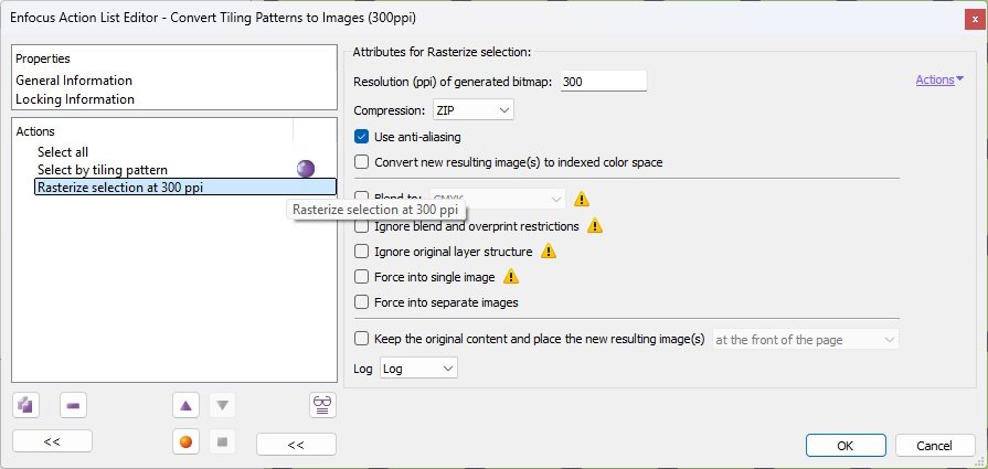

не силен в питстопе, максимум конверт цветов да метки, Convert Tiling Patterns to Images (300ppi) это надо произвести?
У Вас какая версия питстопа? У меня такого нет в 12 :) Можете скрин показать?
Вот так в 12 версии можно.

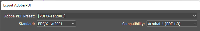

После нужно сохранить в pdf версии 1.3
В экшн не записать, но возможно в более новых добавили.

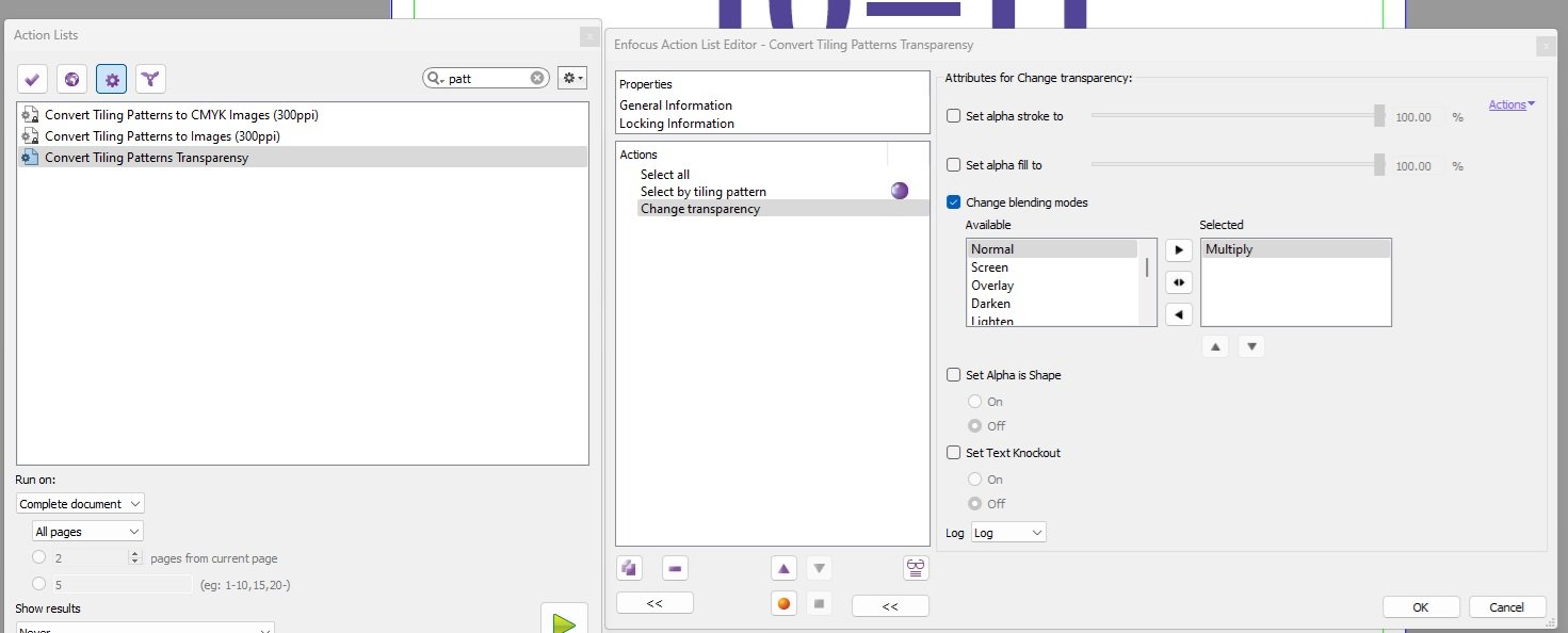

Все что Вам нужно, сдублировать экшн который у вас на скрине, назвать как Вам удобно, удалить
, а вместо него вставить:
Реакции: 4exov
Спасибо Вам огромное. Завтра попробую, мб выйдет
    67.7 КБ · Просм.: 44
Не забудьте, что нужно еще в 1.3 пересохранить.
И надеюсь Вы поняли, что этот экшн назначит Multiply всем паттенам в документе. :) В случае когда паттерны это только серая штриховка поверх цветного фона как в примере, это полезно, но бездумно ко всему подряд лучше не применять...:)
