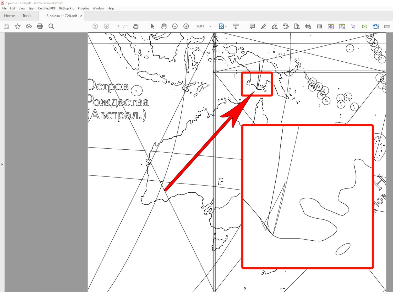

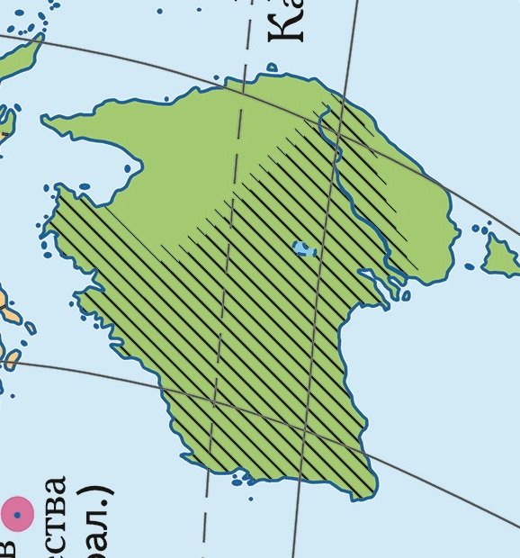

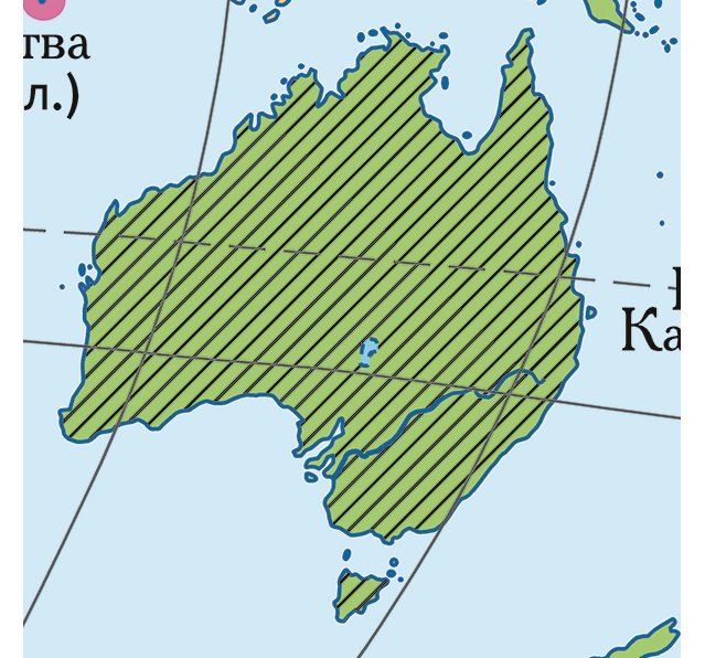

вот один из проблемных участков, слева - нормальный, справа - после поворота, линии вставляются

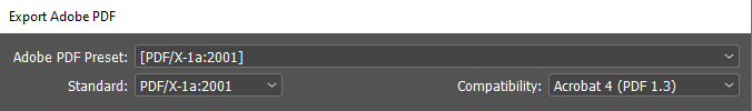

Очень даже разница. К примеру, в версии 5.1 критично, чтобы файлы были не выше 1.3
Но у вас это условие и так выполнено.
Версия акробата 1.3

фрагмент одной из проблем. Верстальщик сказал, что накладывал линии с применением паттернов

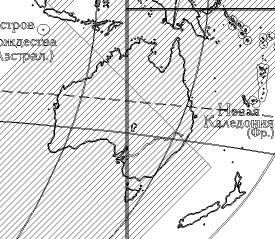

смотрел на маски тоже, вроде бы здесь их нет. Думаю это так резануло паттерны при обработке всё-таки прозрачности, при повороте они уходят в страну мальборо, всё-таки мне кажется дело в рипе
И это для вашего рипа не гут.

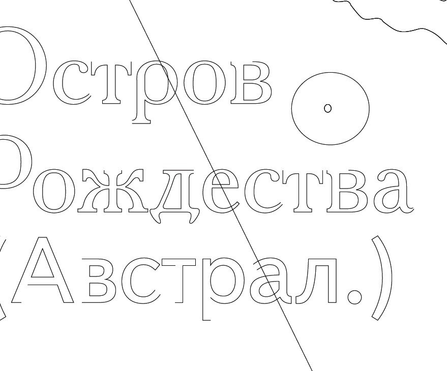

Но там ещё вполне достаточно веселухи:
Ещё хорошо, что хоть так рип справляется. Могло быть всё хуже.
Раз такая ситуация с не самой лучшей обработкой паттернов, а новый рип ставить не хочется, то вывод прост: не использовать паттерны.
Рекомендации аккуратнее делать макеты, вероятно, не будут приветствоваться. Да и я не знаю, откуда вообще у вас берутся карты в таком некрасивом виде. Если это происходит на этапе, от вас не зависящем, то всё печально.
