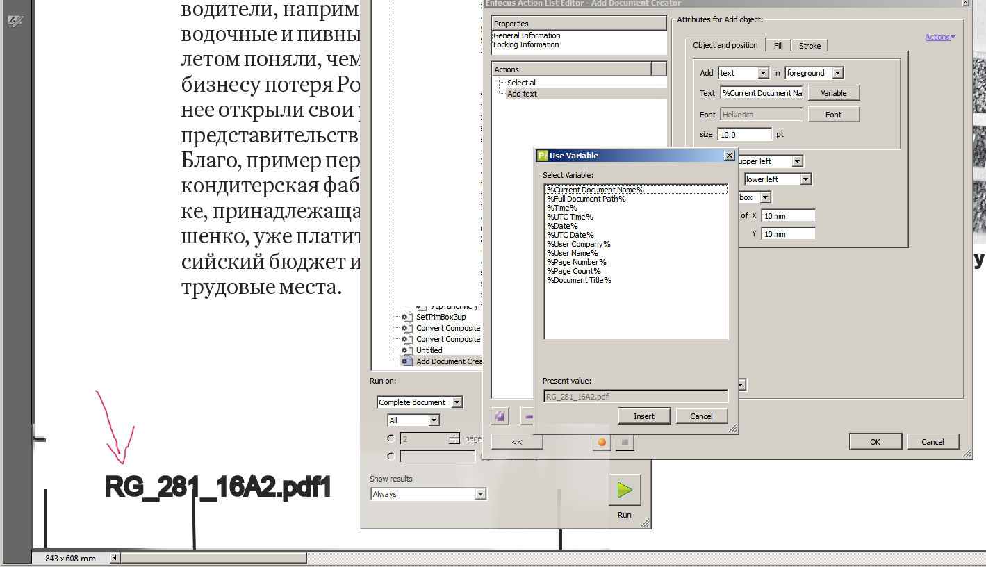

В питстопе есть экшн.
Но задача именно средствами акробата. Пакетом или одной кнопкой. ))
куда копать?
Есть готовые ПДФ. В уголок страницы надо проставить имя файла. (можно и какой то другой идентификатор, но пока не придумал какой). Чтобы оттиск идентифицировать не по содержанию, а по названию. По аналогии как в препсе текстовые метки с номером заказа и т.п.
В питстопе это делается экшном Add Document Creator
Скриптом создать в нужном месте текстовое поле, туда имя файла - так?
Примерно как в соседней теме
Вот такую штуку ставить. Но методом для чайника и без спецсофта. Винда, Акробат-10 из ресурсов.

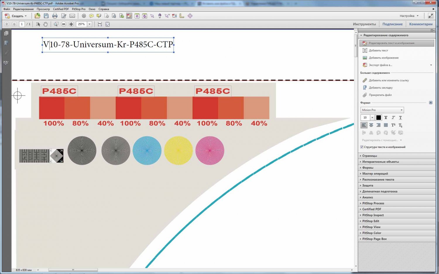

А вставить текст или картинку в акробате. Вам не подойдет:). Инструменты\Редактирование содержимого\Добавить текст. И CtrC \CtrV:)

Если называть файлы правильно то получиться вот так.
    168.1 КБ · Просм.: 1 613
РИП обрубок не дает. Пока печатника заставлю сортировать . )
