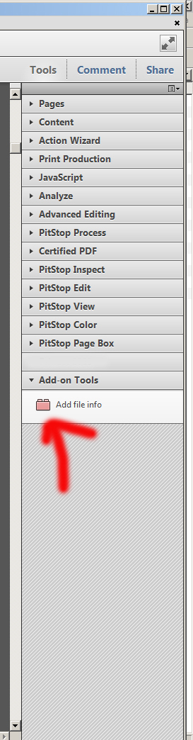

@_MBK_, в индезе есть палитра скриптов. В акробате никогда не пробовал. И в папку добавил, в панели не нашел. И tool в джавой открывал... И после каких-то волшебных манипуляций внизу появилась фиговинка )).
В экшене Пейдж 0, ставит на первую страницу. Если пейдж 1, то ставит на вторую. Красным цветом. )
Так и задумано. В версиях ниже 10 ставит пункт в подменю Tools а выше - такую хреновину в панели. То же самое и с номерами страниц - да, в яве (и всех остальных нормальных языках кроме паскаля и бейсика) нумерация начинается с нулевой страницы. Или тебе на каждую страницу документа надо? Тогда в цикле добавлять надо.

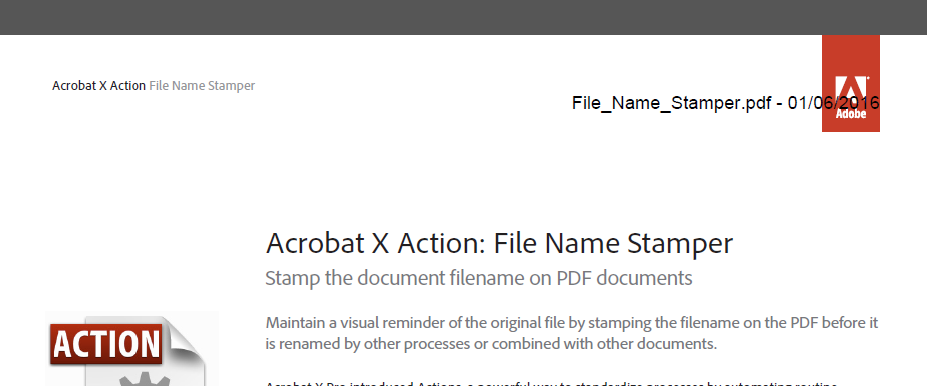

как эти люди (см. файл ниже) через яву сделали вставку текста (не комментария, а именно текста в документ?)
какой командой?
файл со скриптом (нужно скачать) https://acrobatusers.com/assets/uploads/actions/File_Name_Stamper.pdf
содержимое sequ файла (тыкнуть по ссылке) - <</Commands [/c << /0 [/c << /Config [/c << /UIPolicy [/i 3] >>] /Handler - Pastebin.com
пример вставленного текста справа в углу
а, всё нашел. .addWatermarkFromText ?
Ну там же так прямо и написано - мол, ватермарку вставляет.
На самом деле, ватермарка - менее кошерный способ, в отличие от аннотации, которую даже ридер делать, по идее, может.
