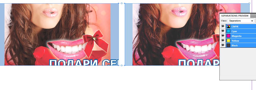

Иначе - возможны варианты. И не все из них будут хорошими.
Слева исходник CMYK, справа - RGB. Обратите внимание на цвет губ "белоснежной улыбки".
    71.6 КБ · Просм.: 927
