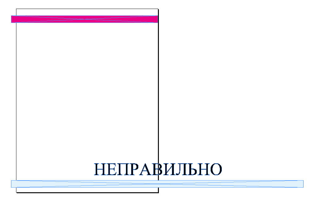

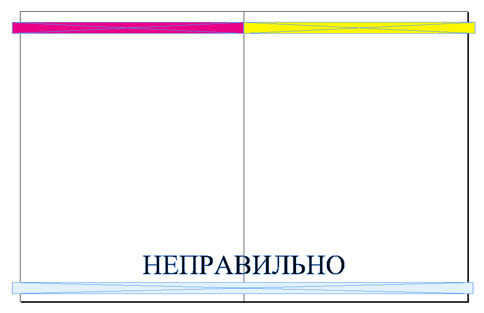

Если мастер-объекты делаю с учетом припуска на обрезку, то эти "хвосты" потом висят слева от первой страницы и справа от последней. Можно ли этого избежать?
Ответ: Всем кто пытается освоить Индюк с нуля.
Либо вопрос слишком глупый, либо ответ слишком умный. Никто не хочет отвечать...
Я тоже только осваиваю индизайн. При создании нового документа задаются его размеры, поля и bleed - "вылеты", припуски на обрезку (допустим, 2 мм). И припуски выших обьектов должны быть в пределах указанных. Естественно, размер каждой страницы = размер+ вылеты.
Если ответ не помог, не обижайтесь!
Это так, но дело не в этом. Когда вы создаете это на мастер-шаблоне, например справа, то этот мастер-объект потом так и висит справа от последней страницы. В принципе, он не мешает, наверное решается это тем, что на первой и последней страницах не бывает мастер-объктов, они отличаются по дизайну...
Все там бывает. Просто вы как-то неправильно его создаете. Не должно ничего висеть.
Вы не тяните мастер через две страницы а создавайте его симметричными объектами. На каждой странице свой.
Оказывается какая-то доля миллиметра попадала на соседнюю страницу и этого было достаточно...
Спасибо, Lunatik!
