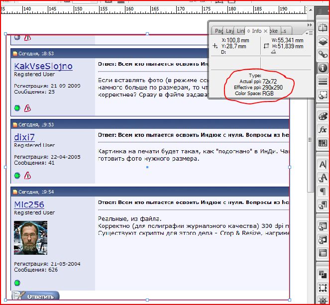

Хозяйке на заметку: Effective ppi - это, как раз то, что пойдет "на печать" после всех издевательств над изображением.
PS. "Размеры" бывают разные (это я уж может не догнал сразу). Геометрические (ширина, высота) - как подогнали. Разрешение (объем файла) - из исходника.
Просто бесит когда получаешь визитку объемом 10Mb, а там лого такое симпатичненькое, с ноготок мизинца и 2456 dpi
    105.7 КБ · Просм.: 960

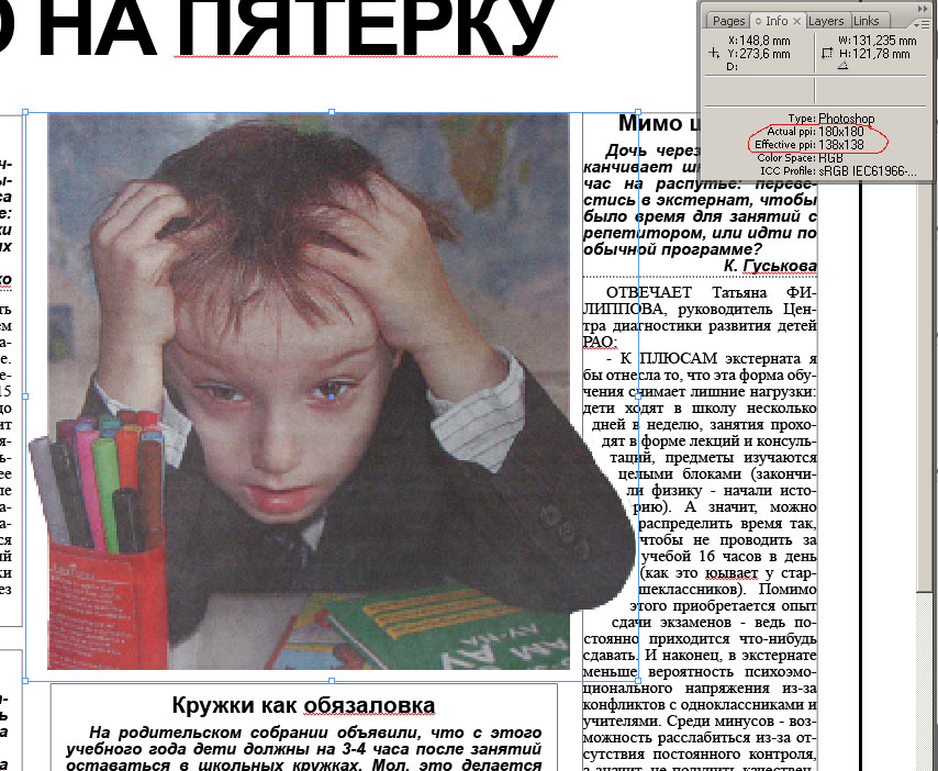

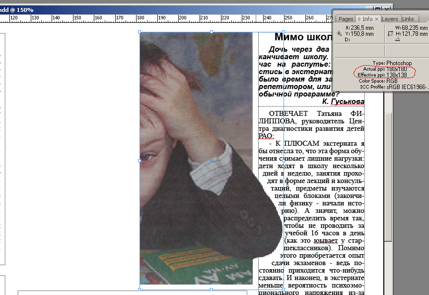

Вот как раз с Effective ppi и запуталась. Этот параметр у меня никак не меняется:
    217.3 КБ · Просм.: 699
    153.2 КБ · Просм.: 968
Ответ: Всем кто пытается освоить Индюк с нуля. Вопросы из help'a постить здесь.
Это вы изображение "подрезаете" (crop). ничего не меняется - все верно. Меняется размер "окошка" через которое вы смотрите на изображение. А относительно исходника вы его уже растянули - было 180, стало 130.

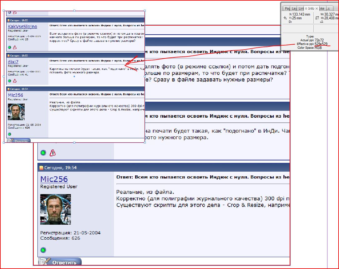

Продолжаем. (см. аттач) Разница ясна?
    177.1 КБ · Просм.: 1 050

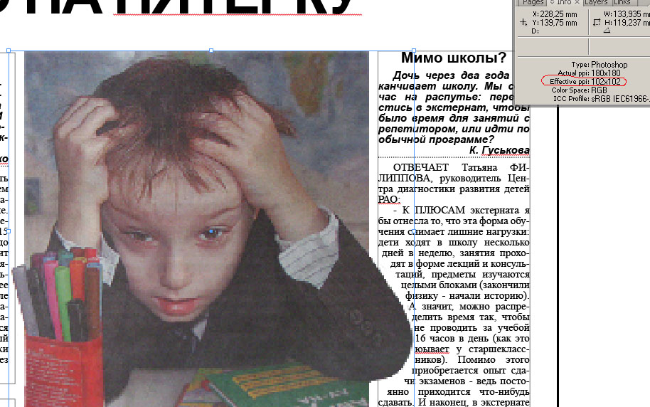

Да, теперь ясно
    170.3 КБ · Просм.: 1 051
