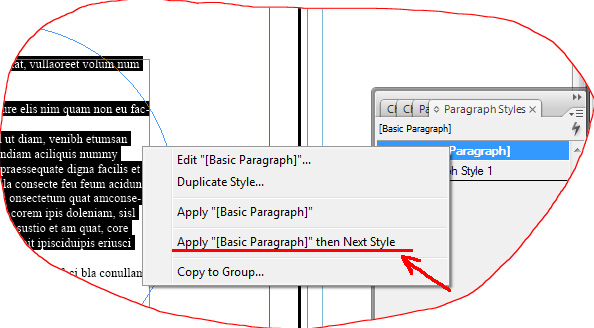

Потому что Next Style присваивается набранному тексту по другому.

Ответ: Всем кто пытается освоить Индюк с нуля. Вопросы из help'a постить здесь.
KakVseSlojno сказал(а):
Уже все получилось, видимо какие-то пробелы были лишние
чтобы было видимо, включите отображение непечатаемых символов :)

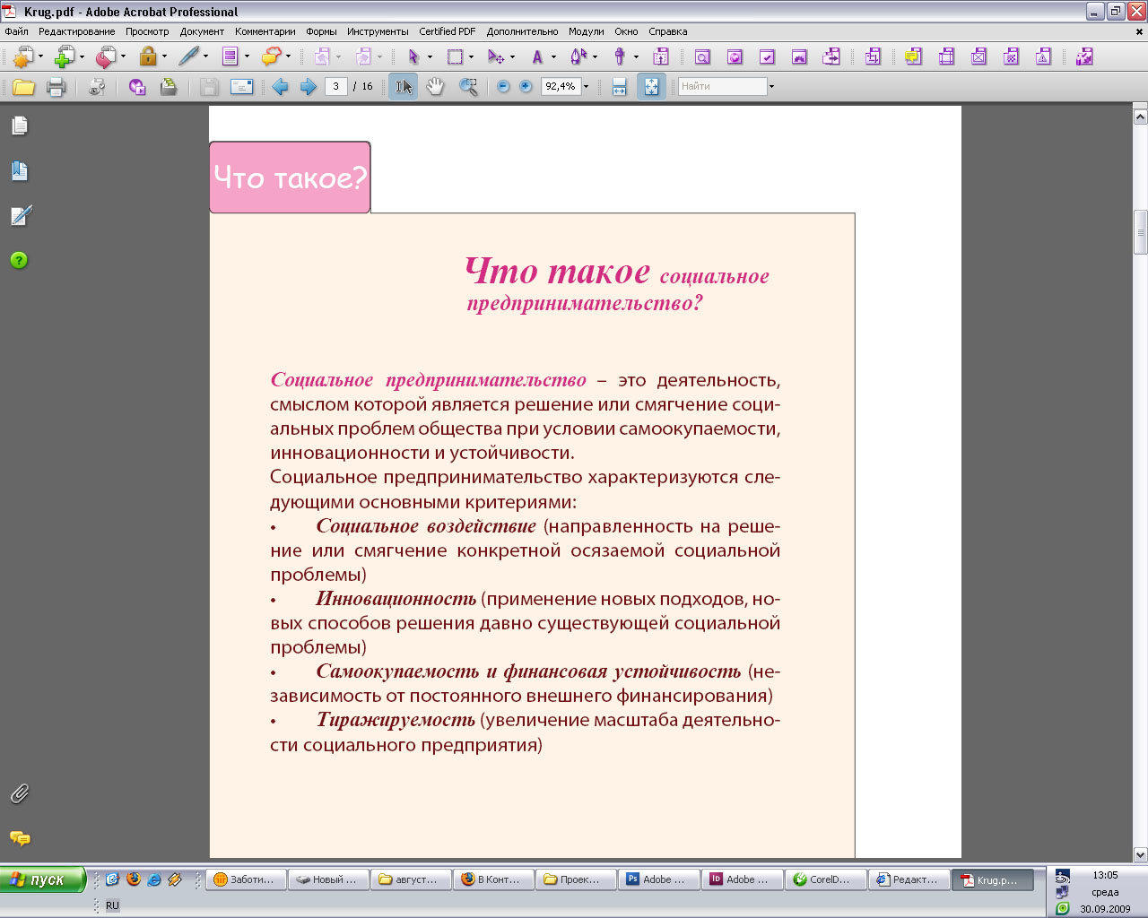

Уважаемые!,
кто знает как правельно верстать буклет-оганайзер.
Закладки должны входить в общий размер страницы или под них необходимо создать дополнительное рабочее поле?
пишите на mail: taisia_z@mail.ru
Буду очень признательна!
    220.5 КБ · Просм.: 1 113
Закладки (розовые язычки) выступают сверху блока?
Значит, предполагается вырубка.
Да, в обший размер. Про вылеты (bleeds) не забудьте.

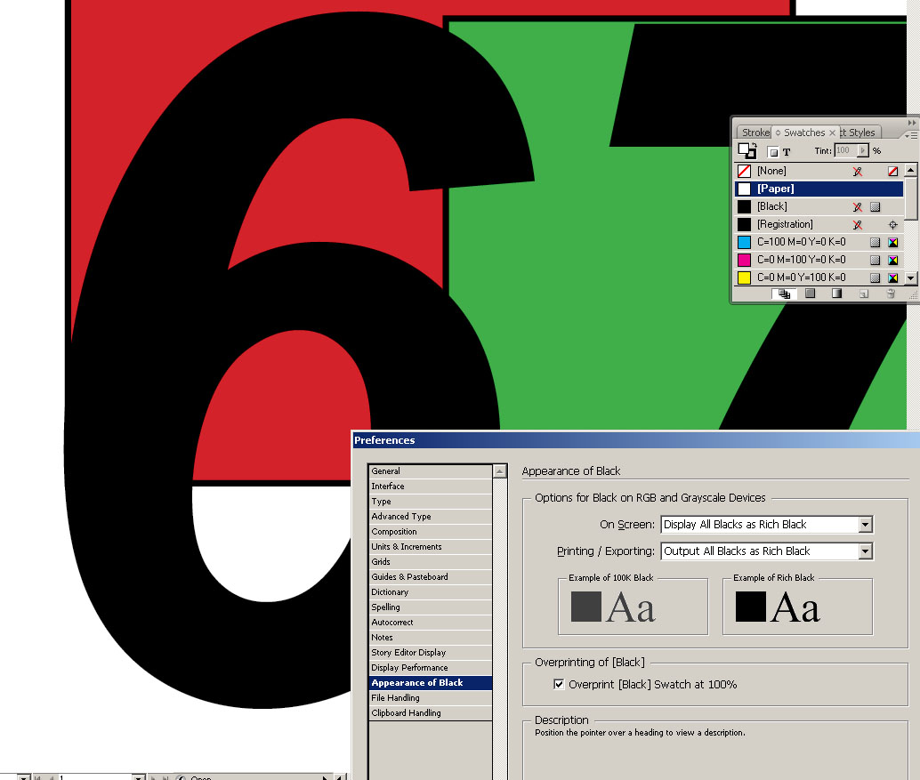

Везде советуют для крупных черных изображений отключать Overprint, чтобы не просвечивало. Никак не могу увидеть, где и что должно просвечивать: режим Overprint Prev, птичка стоит.
    144.2 КБ · Просм.: 1 132
Гляньте поканально - и сразу поймёте. Без оверпринта под черными цифрами образуется дырка.
Преференсес здесь не при чем. Имеется в виду назначение не свотча black, а другого нового черного... + в палитре attributes для других цветов можно задать оверпринты.

да, закладки выступают,относительно блока,и расположенны вверху и сбоку.
А что дают вылеты в данном случае?
как мне вынести рисунок за линию обреза,если там расположена закладка?

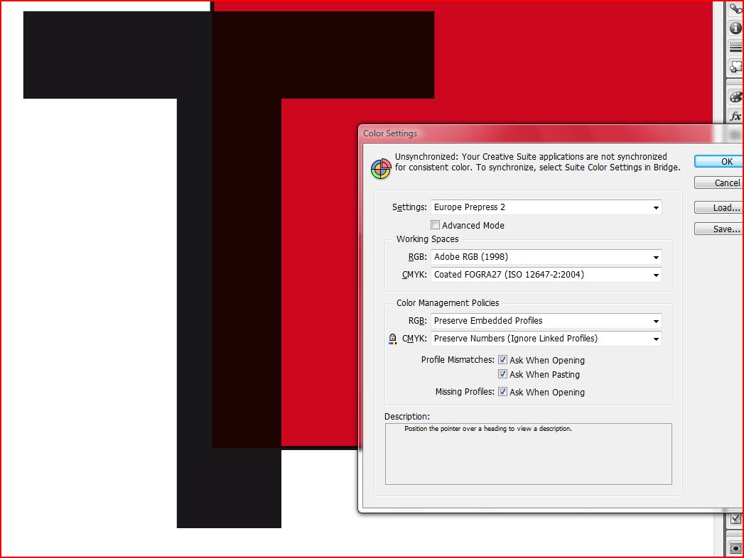

2 KakVseSlojno
А сейчас видно?

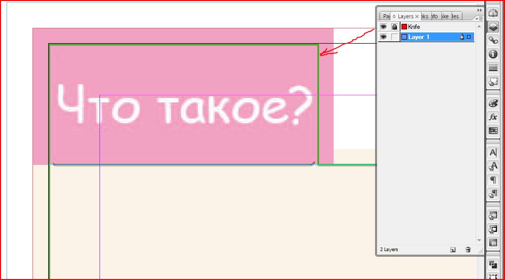

2 Pearl-TS
Полезно иметь контуры ножей вырубки страниц (если все так, как я предполагаю) и расположить их на отдельном слое вашего будущего шедевра. Тогда можно увидеть что к чему. Грубо: запечатка на границе реза должна выходить за нож. Это и есть вылет.
т.е. не надо делать overprint всем оттенкам черного, кроме Black 100%? А этому, значит, можно? Но будет ли так же на бумаге?

Mic256 сказал(а):
2 KakVseSlojno
А сейчас видно?
:) сейчас видно, а что это за черный и что за вкладка (простите, если глупый вопрос)?

Mic256
Необходимо взять страницу вместе с закладкой и этот силуэт контуром размесить поверх всего изображения?
Служебное поле нужно какое нибудь указывать? или достаточно указать выпуск за обрез
Ээээ... Черный - это тот самый Black (John Black :) ) которому автоматом назначается оверпринт, что мы и имеем честь наблюдать.
Вкладка - окно управления Color Management System (управление цветом)
2 Pearl-TS
Что-то в этом духе....

Mic256
Спасибо! поняла)
а где взять функцию Knife. В настройках понели слои?
А что делать, чтобы ему автоматом не назначалось?
1. Не использовать кроме текстов?
2. Снимать птички для него в Preferences и в attributes для других?
3. Просить в типографии, чтобы проконтролировали?

Pearl-TS сказал(а):
...а где взять функцию Knife...
')))' Сомневаюсь, что всё поняла!
Это просто имя слоя. Можете "НОЖ" написать. По вкусу...
1. Прочитать про треппинг обязательно, ибо оверпринт - предельный случай трепинга.
2. Black печатается оверпринтом автоматически - и это хорошо.
Цвет C0M0Y0K100 (что и есть чистый черный) - нет. Это можно и нужно использовать.
