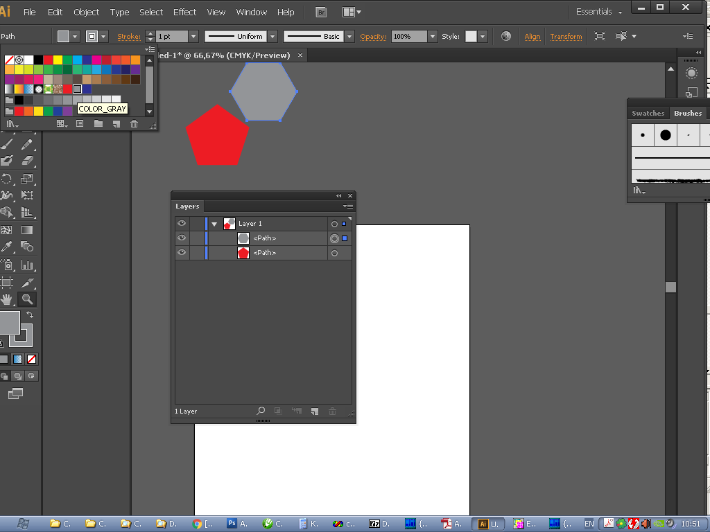

    33.9 КБ · Просм.: 385
Процедура возвращает color а не swatch
но почему объекты не красятся возвращенным Swatch ?

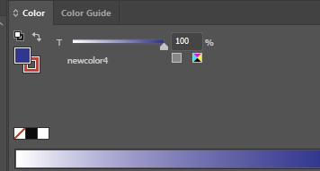

    122.2 КБ · Просм.: 495
может подразумевается, что это должно выглядеть вот так:
Но тогда нужно немного изменить код.

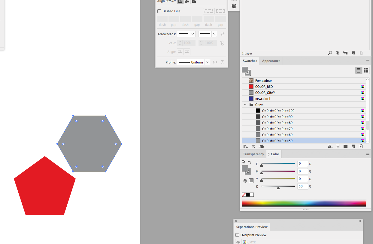

Ну мне интересно, почему цвет создан как свотч, и обхект красится этим цветом, но объект не привязан к свотчу,
Хотя нифига - сейчас запустил твой код - у меня работает нормально
А нет поторопился. Работает почему то только с серым, красный не привязывает - шайтанство!
Попробуй тогда так
usercolor("COLOR_RED", 0, 100,100,0); var COLOR_RED =doc.swatches.getByName("COLOR_RED").color;
тоже самое, но у меня даже серый не привязывает.
вот целиком код, может что-то упустил ?

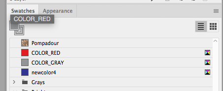

Я проверил, у меня не работает тоже. Как я понимаю, засада в том, что если создавать свотч с уже имеющимся в свотчах цветом, то назначается тот свотч, который первее в списке. Добро пожаловать в Индию!
проблема в том, что у вас в палитре свотчей наверняка два цвета с одинаковыми параметрами. Причем один с названием
COLOR_RED
как я показывал на картинке может имеет смысл создавать process color?
