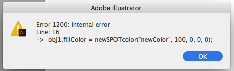

И снова я, и снова с нубским вопросом.
Почему не работает вызов функции ?
Код:
var myDocument = app.documents.add();
var myTextFrame = myDocument.textFrames.add();
var arraySpots = app.activeDocument.spots;
newSPOTcolor("Cut", 0, 100, 100, 0);    // это работает
newSPOTcolor("Crease", 100, 100, 0, 0);  // это работает
newSPOTcolor("Regmark", 0  , 0, 0, 100);   // это работает
var obj1 = myDocument.pathItems.polygon (100, 100, 72.0, 6);
obj1.filled = true;
obj1.fillColor = newSPOTcolor("newColor", 100, 0, 0, 0);  // НО  это почему не рабюотает ?

Ты точно читаешь невнимательно. Глянь пример сообщением выше. Где у тебя созддание SpotColor?
я просто не вкурил, разницу между классами Spot и SpotColor до сих пор.
вызов заработал, даже красит спотом, но не привязывается к объекту в библиотеке свотчей

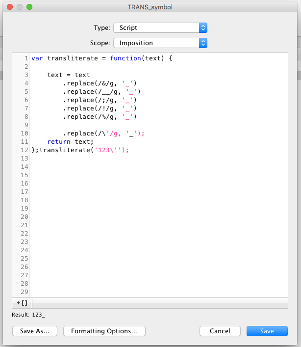

коварные клиенты шлют названия файлов как им вздумается, и некоторое програмное обеспечение впадает в ступор увидев такие файлы
Так экранировать надо. Как ты формулируешь грепзапрос на замену кавычек?
Это смартнейма в виде JavaScript в которую передается имя файла, и возвращает значение уже с заменой.
Код:
var transliterate = function(text) {
    text = text
           .replace(/&/g, '_')
        .replace(/__/g, '_')
        .replace(/;/g, '_')
        .replace(/!/g, '_')
        .replace(/%/g, '_')
        .replace(/&#8216/g, '_')
        .replace(/&#8217/g, '_')
        .replace(/&#8242/g, '_')
        .replace(/@/g, '_');
    return text;
};transliterate('<<file/>>');
я попробовал вместо кавычек ставить их код, &#8242 но именно с этой кавычкой не срабатывает все равно
А если вот так
/\'/g
Реакции: ACTPOHOM
походу проблема не в коде. а именно в передаче этой строки в код.
я попробовал его так же вписать с экранированием прямо в скрипте, и он отличо заменился.
