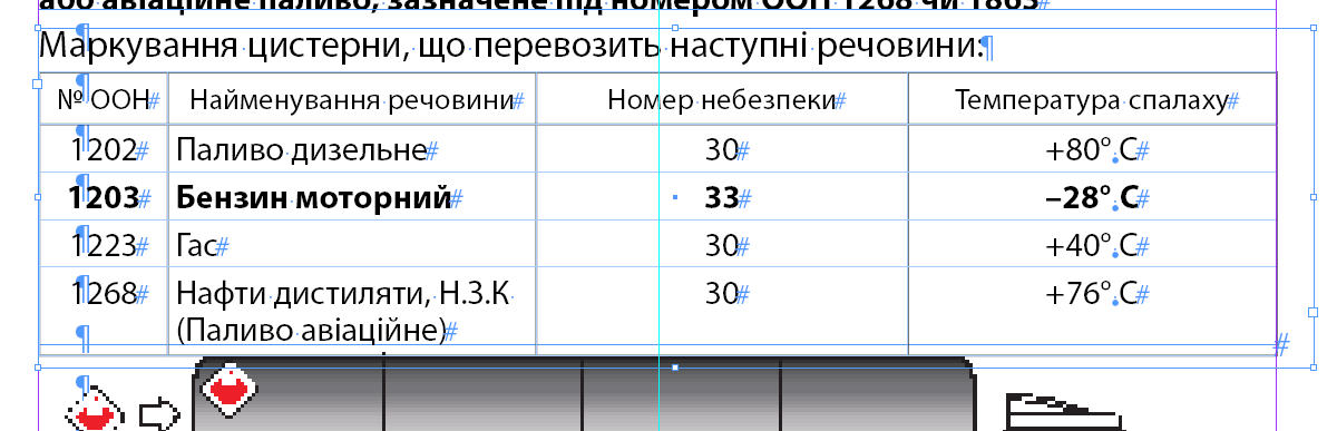

Не подскажете. Эти рисунки тоже в топку или можно оставить. У меня их в приложении около 34.
Заранее благодарен.
Ответ: Верстка книги
Вот еще одна характерная … иллюстрация.
Приемлемо.
Рисунки, конечно, не ах ни разу. Концы линий торчат, много мелких недочётов -- но приемлемо.
Но! К рисункам хорошо бы подписи, на знаках текст "5.1" -- очень мелко. Текст сверху рисунка прилип к рисунку.
Таблица не удалась во втором образце. Возьмите за правило -- межстрочник для текстов в таблицах должен быть меньше, чем расстояние между самими строками таблицы.
Температура набирается так: +76 °С, у вас пробел не там. И лучше тонкую шпацию, а не пробел. Ctrl-Alt-Shift-M.
Вообще, на обоих образцах плохо с ритмом по вертикали. То большие расстояния между элементами, то липнет всё.
Короче, рисунки -- сойдёт, вёрстка -- плохо.

Пришла мысль. Может, чтобы не отвлекать внимания мелкими деталями, вообще в данном приложении заменить знаки опасности пустыми ромбиками, а информационные таблицы соответственно прямоугольниками?
В таблице я так понял нужно уменьшить отбивку текста от горизонтальных линий таблицы???

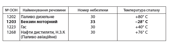

Наоборот, увеличить. Пример для ориентировки выложил.
И почему линии торчат справа? Вы таблицу руками что-ли рисуете?
    3.2 КБ · Просм.: 936
    4.7 КБ · Просм.: 1 055
Уважаемый @diz@!
Спасибо.
Да странно действительно торчат. Нет, таблицу создаю через Таблица > Вставить таблицу. В ID CS3 отображается нормально. Может я не корректно создаю PDF? Над этим еще мне рано думать. Вот последнее приложение добью и …
А Вот Вы таблицу ручками перебирали что ли? Спасибо
Нет. Я невнятно выразил мысль.
Смотрите. В каждой ячейке таблицы есть абзац. Так вот в свойствах абзаца надо интерлиньяж уменьшить немножко.
А расстояние между строками таблицы -- чуть-чуть увеличить.
И да, по поводу пива не жалейте, я пиво не пью )
Зачем ручками? PrtScr и несколько движений в шопе :)
По поводу линий справа: сложилось впечатление, что там справа ещё есть столбик и Вы его чем-то прикрыли.
Нет. Там ничего нет. Конец фрейма и все.
