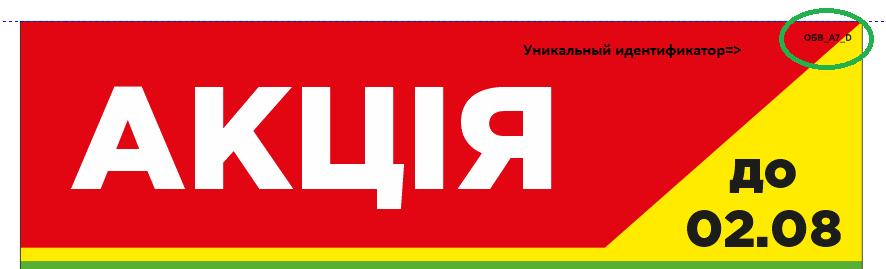

Я кажется понял ваше негодование! Дело в том, что это только малая часть алгоритма.
Если углубляться в задачу, то каждый файл не смотря на одинаковый размер - является уникальным.
Так как в дальнейшем в углу каждого файла появляется уникальный текст с размером файла и номером магазина!
Эти данные нужны для людей, которые отвечают за печать этой рекламы.
В верхнем правом углу, каждого файла есть вот такой текст!
У каждого файла этот текст разный!

а при экспортезадействовать макрос, а в нём типа
newDoc.FullFileName = CStr(" & pc.name & "_" & w & "x" & h & ".tiff")
где pc.name = номеру магазина - прямо в объект менеджера дать название поверклипу

Да, типа такого.
С помощью скрипта вытягиваю текст из правого угла файла и помещаю в переменную:
PwcObj.Text.Story
Затем
OutputFile = fld + "\" + w + "x" + h + "_" + PwcObj.Text.Story
Set Filter = ActiveDocument.ExportBitmap(OutputFile + ".tif", cdrTIFF, cdrSelection, cdrCMYKColorImage, 0, 0, Resolution, Resolution, cdrNormalAntiAliasing, False, False, True, False, cdrCompressionLZW)
