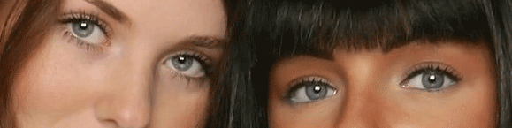

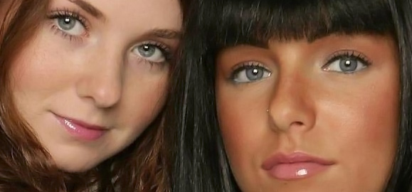

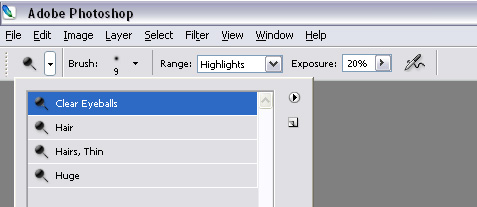

По теме. Вот что я вам покажу IB: см. рис. 1. Желтые глаза явление распространенное и ремонтировать их в составе всего изображения дело бессмысленное. Поэтому я настроил и сохранил настройки инструмента Dodge Tool для ремонта собственно глаз, белков.
Почему глаза получаются желтые? В-нулевых они не желтые, а просто темные. Во-первых потому что по склерам идут кровеносные сосуды на которые разрешения не хватает, но на цвет они влияют. Во-вторых потому что на глаза наползает цвет с окружающих их век и ресниц. Это происходит при сжатии в жопег, а также при удалении артефактов жопега, когда наиболее интенсивно размывается цветовая составляющая. Ведь белки глаз занимают очень мало места на лице - особенно если лицо снято не параллельно фокальной плоскости и глаза прищурены.
Фотка этих дамочек изначально огромного размера. Чтобы процитировать ее на форуме пришлось очень уменьшить. При уменьшении использовалась бикубическая интерполяция. Теперь давайте посмотрим что там с белками на фрагменте оригинального размера. См. рис. 2. Скрипт уменьшил картинкую для превью и вы можете прямо тут сравнить как выглядят одни и те же глаза на превью и на большом размере.
Я не хочу сказать что у IB белочка, но где собственно желтый?

Ваш метод - локальная коррекция?
Оправдания уменьшением и сжатием не прошли, на фрагменте излишняя желтизна в наличии.
Цифры - только информация к размышлению, а не указания к действию. В моем варианте белок по цифрам так же имеет превышение желтой составляющей относительно других красок (если пользоваться терминологией печати) или цветовой тон смещен в сторону желтого (в терминологии LCH), но в меньшей степени, чем в "оригинале".
Если я не ошибаюсь Мы говорим о методиках (подходах) к цветокоррекции и использовании цифровых значений в цветокоррекции - со мной уже, надеюсь, все ясно, хотелось увидеть другие методы.
