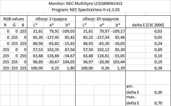

Не очень понимаю, как Вы считали и конвертировали, поэтому решил проверить у себя, но пошёл другим путём.
Программа KeyWizard позволяет производить измерения (для спектрометров, правда) для режима emission на выбор: либо для угла 2 градуса, либо для 10 градусов.
Ниже приведены результаты измерений с помощью i1Pro для ряда характерных цветовых комбинаций.
По-моему, здесь ещё вопрос, что привело к разнице результатов: точность прибора, неравномерность излучения по полю экрана или угол обзора наблюдателя.

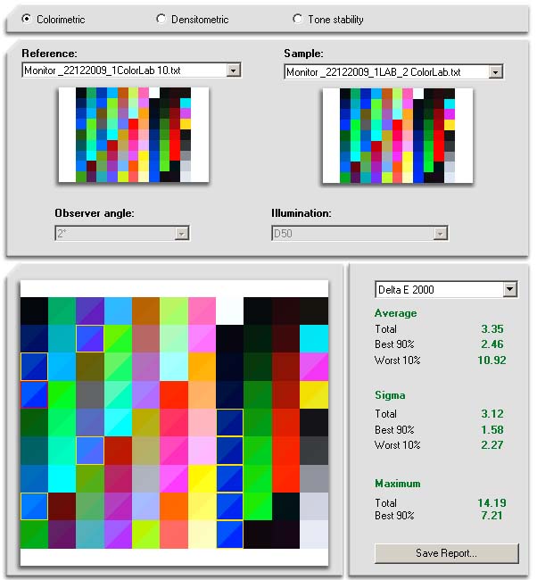

Я сам пока не понимаю, откуда такой результат, но он есть.
Конвертировали из спектра в XYZ, соотвествующей командой. РМ тоже умеет пересчитывать измерения, с учетом угла 10 градусов. Но только с измерениями Reflective.
Сравниваю 10 с 2, получаем то, что видите.

Сравнивать имеет смысл только если сконвертировать сначала с 2-градусным наблюдателем, а потом с 10-градусным. Если это вообще имеет смысл...

Использовал ваш файл. Конвертировал в колорлабе.
В РМ ставил deltaE. У вас deltaE2000.
Если поставить deltaE2000, получится:
среднее deltaE total 5,14;
сигма total 3,13;
макс deltaE total 14,21.
