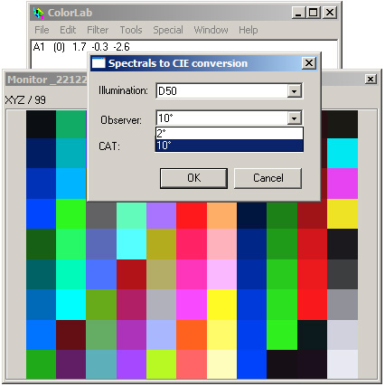

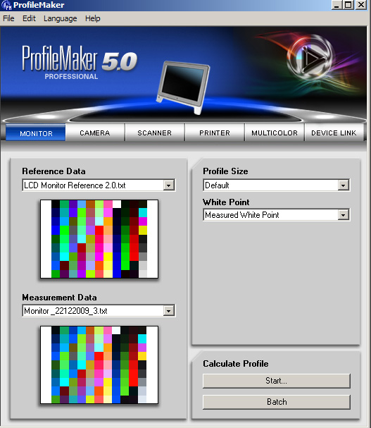

Спектральные измерения для построения профиля могут быть пересчитаны с учетом угла 10 градусов. Например, ColorLab.
Именно спектральные?
Открывал в ColorLab 2,77, 2,813 файл измерений для построения профиля (получен в РМ с помощью i1display II), но в ColorLab 2,77, 2,813 опция CIE colors не активна.
Ответ: Точная калибровка мониторов
Нужны спектральные измерения для ColorLab.
Спасибо.
Для вашего файла сделал конвертацию под 10-градусного наблюдателя. Сравнил с тем что было до конвертации (если это вообще имет смысл), разница:
средняя deltaE ~11, max deltaE ~26.
