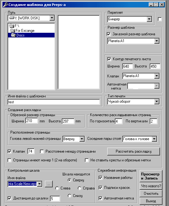

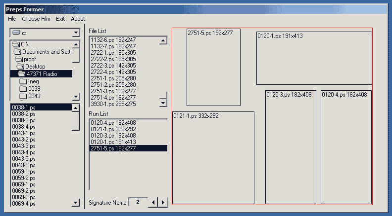

PSformer генерирует джоб и темплейт при раскладке постскриптов на барабан пленки. Картинка прилагается по-моему коментарии не нужны.
PrepsFormer генерирует темплейт для раскладки на формы и пленки.
Потрать пару месяцев на изучение формата описания внутри темплейта и золотой ключик у тебя в кармане(там все текст).
    13.7 КБ · Просм.: 1 008
    17.7 КБ · Просм.: 1 201

Писал не я, дать не могу. Тем более они не универсальны, а заточены под наш процесс, с учетом специфики оборудования.
