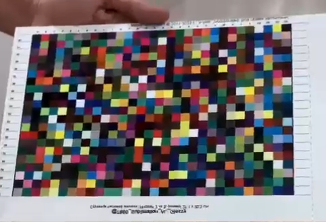

Белила при печати тесткарты присутствовали? Если да, то патч 0, 0, 0, 0 был скорее всего напечатан без белил.
Балила это белые участки? Да были Три такие плашки были.

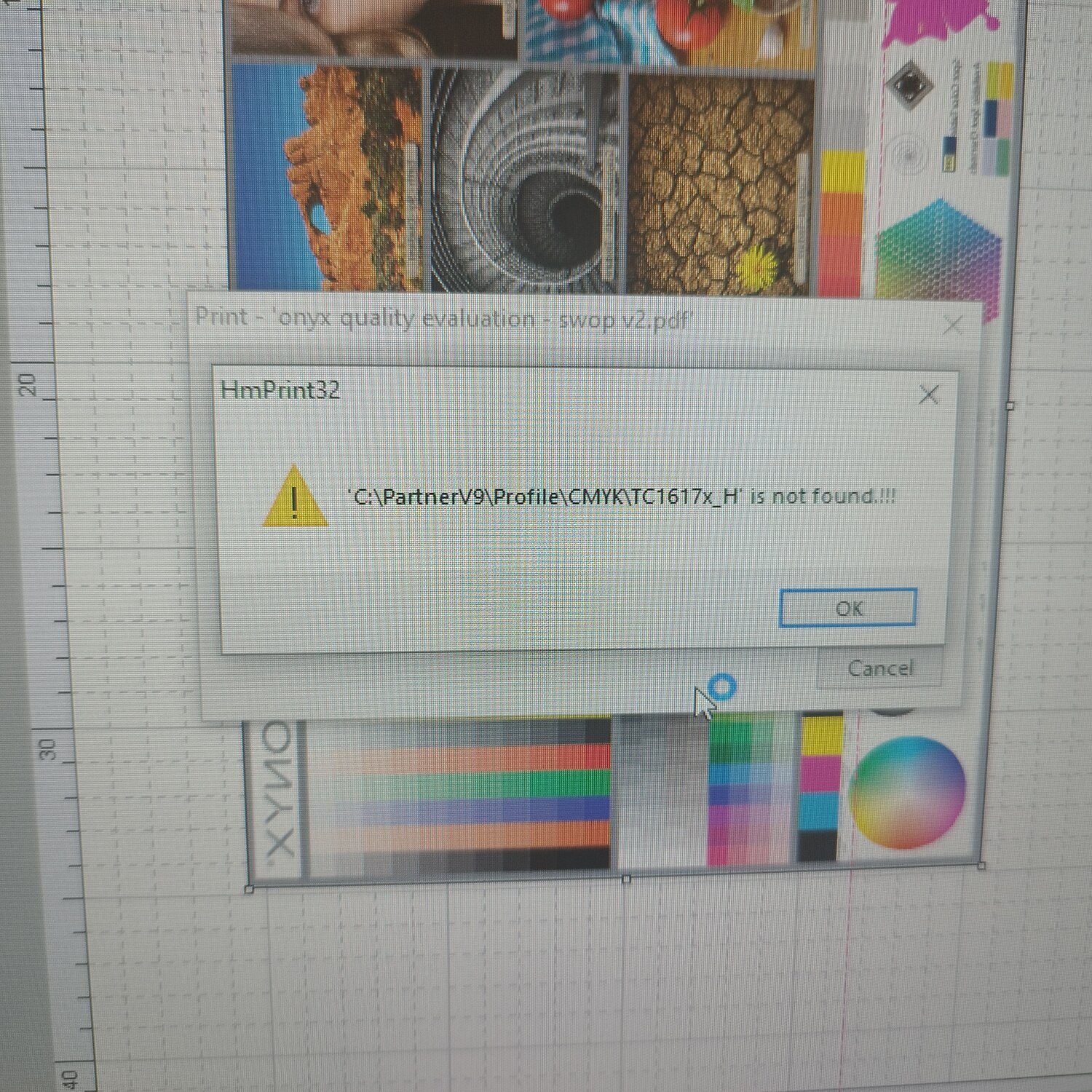

Делал профиль для акрорипа и столкнулся с такой проблемой, профиль делал i1pofiler разных размеров и версий, всё одно. У кого-нибудь было подобное?

А там вообще в указанной папке есть профиль с оным названием? Так понимаю, табличка вылетела, когда вы включили в рипе ICM, или при иных обстоятельствах? Вообще, я советую не пользоваться ICM в Акрорипе, а конвертировать картинку в печатный CMYK-профиль в приложении-редакторе, в т.ч. из-за доступности варианта отн. колориметрический + компенсация чёрного (Корела это не касается), далее её следует печатать без профиля, но со всеми прочими настройками печати, включая поканальные инклимиты и прогибы корректирующих кривых (коли двигали). Напомню, что известные мне Акрорипы корректно работают только с PDF-картинками.

Да профиль там есть, сообщение появляется когда пробуешь печатать с ним. Конвертировать до печати для тех людей боюсь нереальная задача, не справятся да и не в чем. Про пдф тоже сложно, печатают из всего что можно, в том числе png. Интересно а если картинка в png но сохранить как пдф, рип её лучше напечатает?
PDF - строго обязательно. Печатать из всего, что можно, через Акрорип они не могут, т.к. он не создаёт виртуальный принтер, файл с картинкой закидывается прямо в рип. Задачу конвертации тоже особо сложной не нахожу. Тем более, когда речь об Акрорипе с его штучной печатью. С PNG могут быть проблемы даже в не особо старом софте, т.к. многие программы игнорируют профили в PNG, Полагаю, что надо просто поставить Фотошоп и обучить немножко клиентов.
То есть с помощью фотошопа весь входящий зоопарк преобразуем в профиль принтера и сохраняем в пдф, а на песть отправляем без профиля?

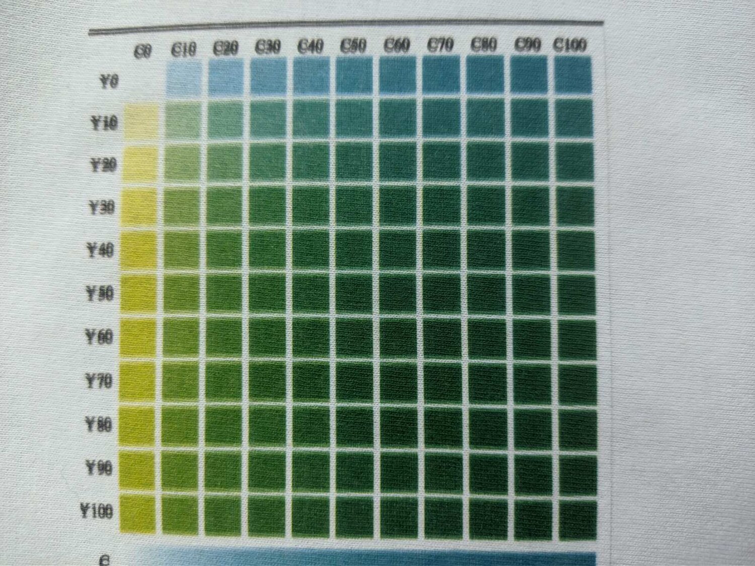

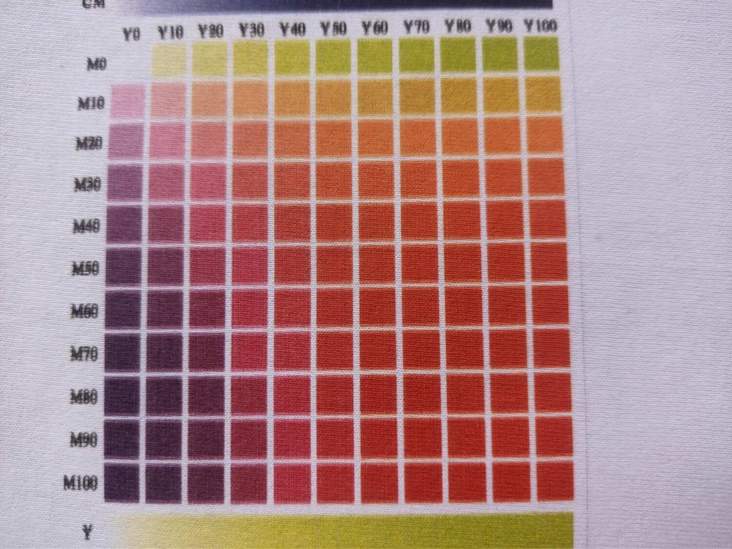

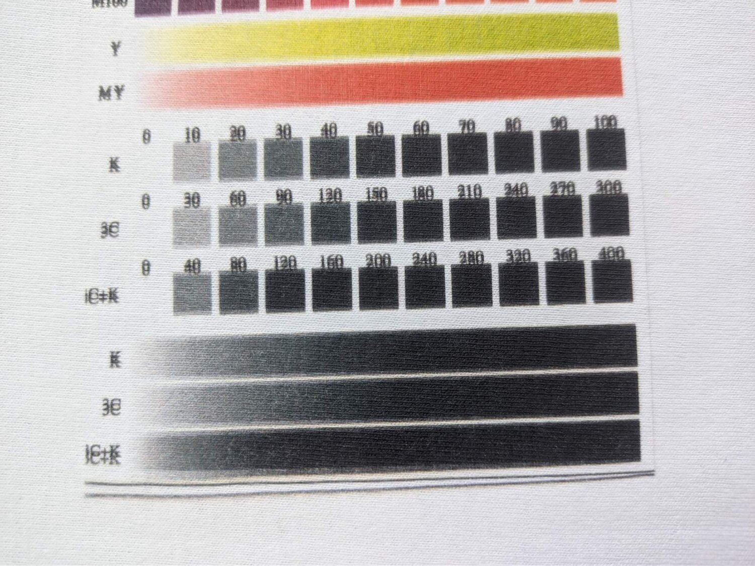

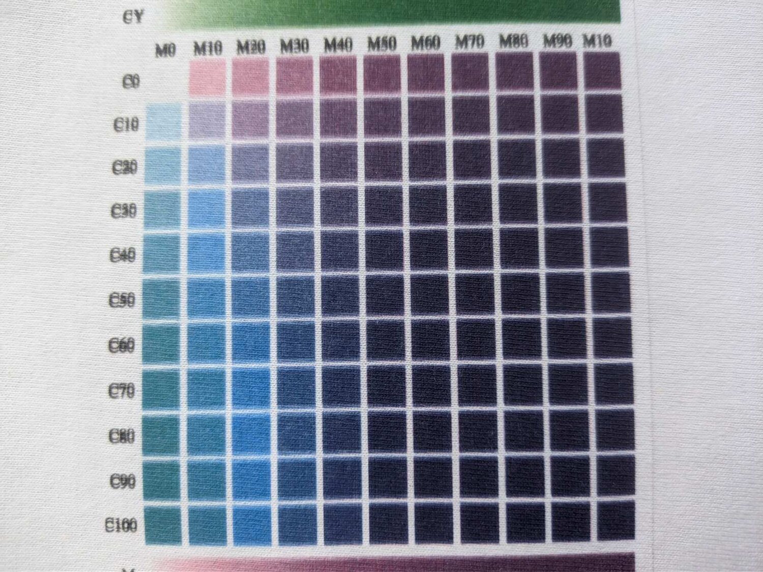

Сегодня при тестировании очередного AcroRIP словил вот такое чудо чудесное. Грешил на грязную парковку, но нет. Попробую по совету koraalex конвертировать TIFF в PDF.
Подсказываю: исключите из имени и внутреннего имени профиля символы нижнего подчеркивания. Это китайская языковая специфика )
