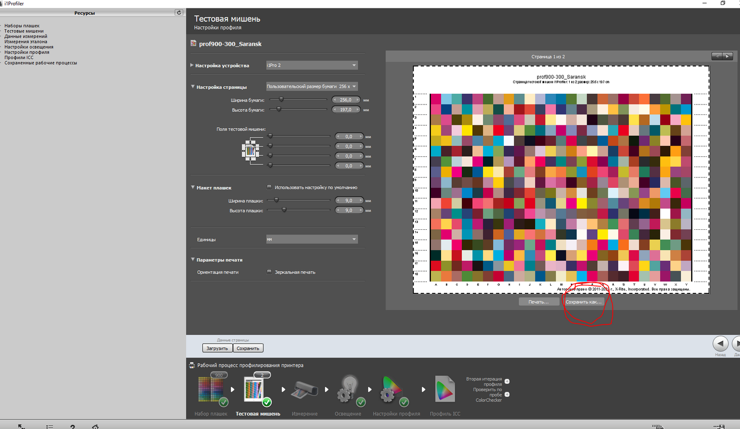

Экспорт мишени для печати на скрине.

Что мешает сохранить тесткарты CMYK в файл и распечатать из рипа?

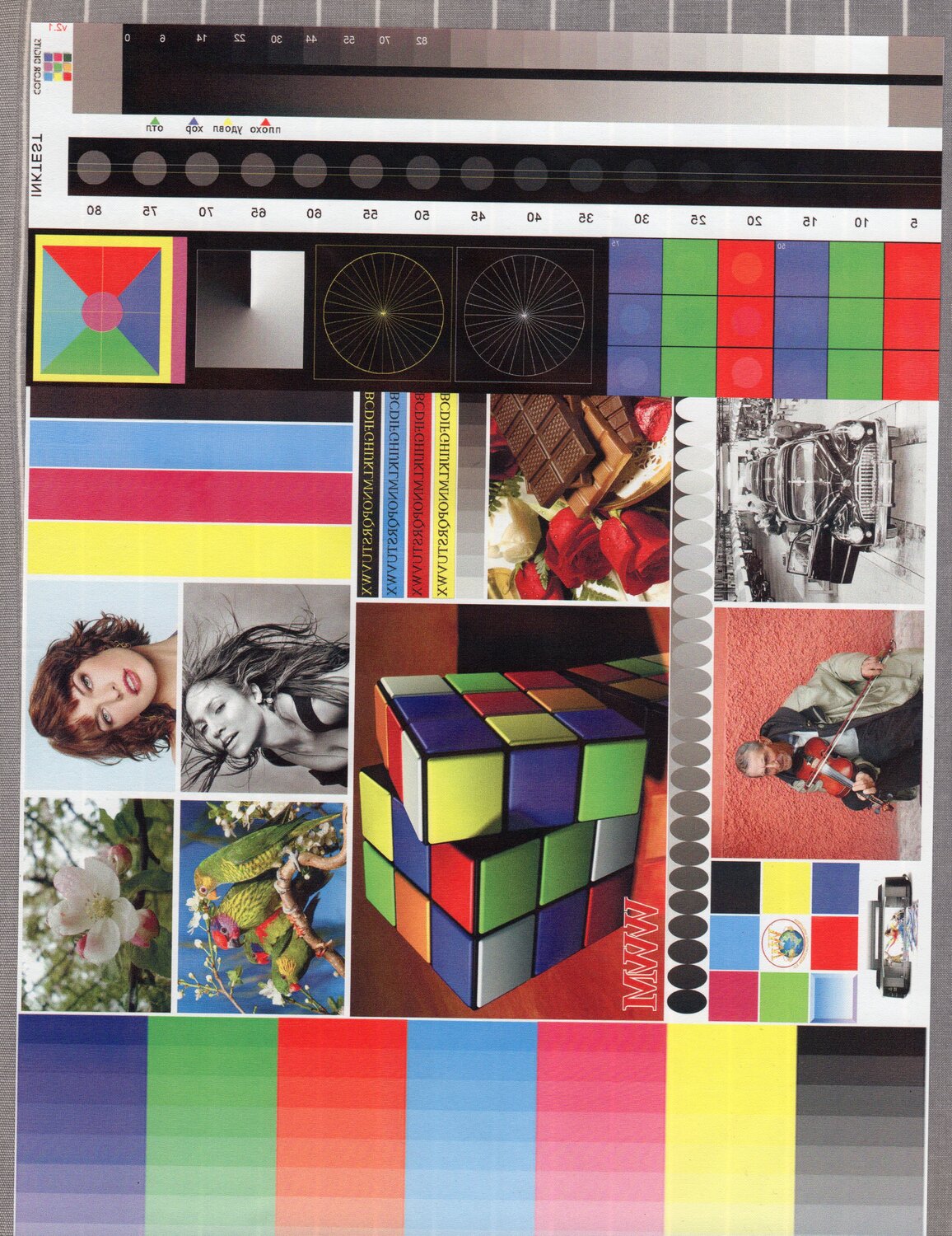

В общем, получилось! Правда, профиль *овно вышел)) По крайней мере, знаю куда двигаться. Скорей всего инк-лимит надо ещё ручками урезать. Серый выровняло, видимость в тенях хорошая стала. А вот плашки бледные и градиент в тенях ужос. Бум исправлять! Ещё раз всем спасибо.
Подробнее опишите, что плохого в градиенте в тенях. Вы тесты печатали в относительном колориметрическом + компенсация чёрной точки? Свет ставили D50, режим M0? Вы пишете, что плашки бледные, а что, раньше были примеры более насыщенной печати теми же чернилами?
Предыдущий нет смысла обсуждать. Был большой перелив, уменьшил инк-лимит всех цветных чернил с 30 на 20%, профиль получился хорошо. Единственно, вот, отметил место - там должно быть темно, а почему-то светло)) И серый краснит, но в реале нормально.
Параметры не помню, да и уже 8 вечера, а я ещё на работе (уже не первый день...). Завтра проверю. Но обычно выбираю перпеционный, - плашки обычно не сильно страдают. а общая картинка на порядок лучше. И что такое М0?

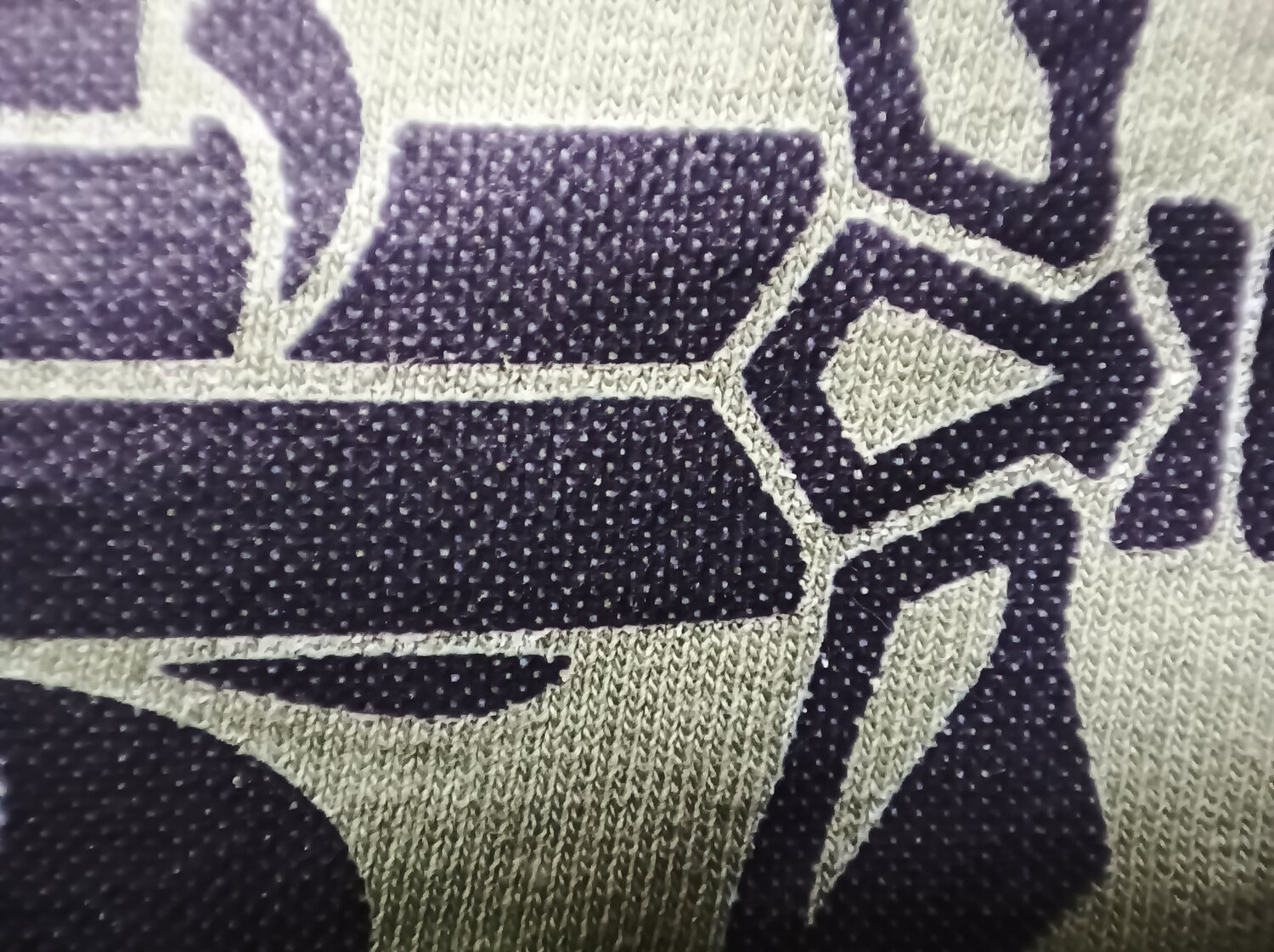

Кстати, по чёрному сегодня вылез рабочий косяк с профилем.-( У экосола, что с РГБ, что с СМУК профилями - чёрный насыщенный (цветная смесь ьам для ещё большей черноты). А у Акрорипа чёрный смесевой! Сразу не обратил внимание, да и через плёнку не очень видно. Отдал клиенту, а он мне фотку прислал - принт с бурыми пятнами. Ох...
Нихрена не понял. У экосола черный смесевой и это хорошо. А здесь (где?) это плохо. Акрорип это программа, экосол это печатающее устройство ...

Извините за каламбур, но я не понял, что вы не поняли? Вот, на фото чёрный из Акрорипа без коррекции цвета, как чёрный. А если с профилем, то чёрный получается "бурым". Все классические РИПы, что я юзал, дают нормальный чёрный. Впервые в Акрорипе с проблемой чёрного столкнулся. На самой плёнке и не поймёшь, но отдал клиенту этот принт, что на видео с 1:40, он перенос на футболку и прислал фото бурой размазни В любом случае, всем огромное спасибо, я понял в каком направлении двигаться и по-моему уже почти достиг результата.
