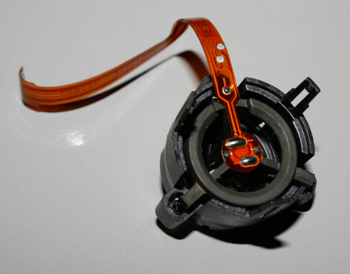

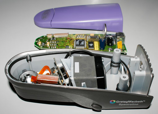

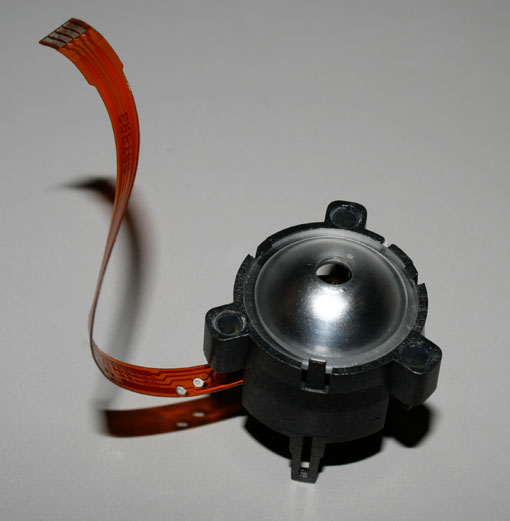

JAW сказал(а):
В Спектролине мы целый блочёк какой-то меняем. Надо будет его повнимательней рассмотреть.
Лампа в сборе с отражателем. Отдельно лампу поменять крайне проблематично - она припаяна к шлейфу.
    60.2 КБ · Просм.: 966
    58.2 КБ · Просм.: 952
    74.2 КБ · Просм.: 938
