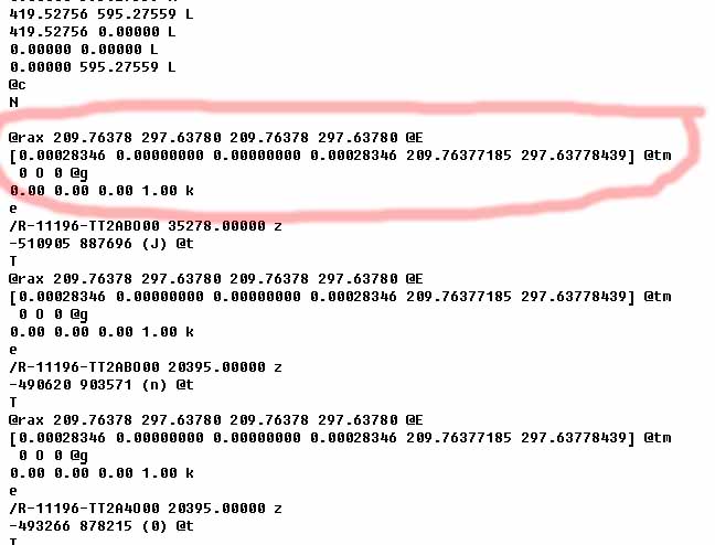

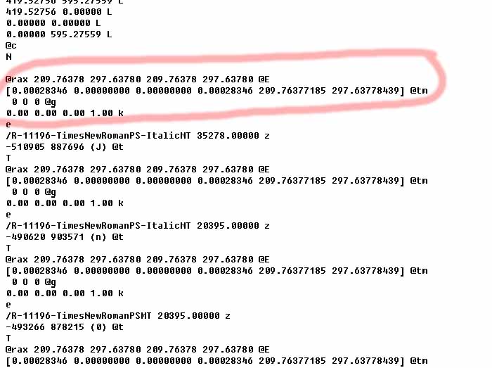

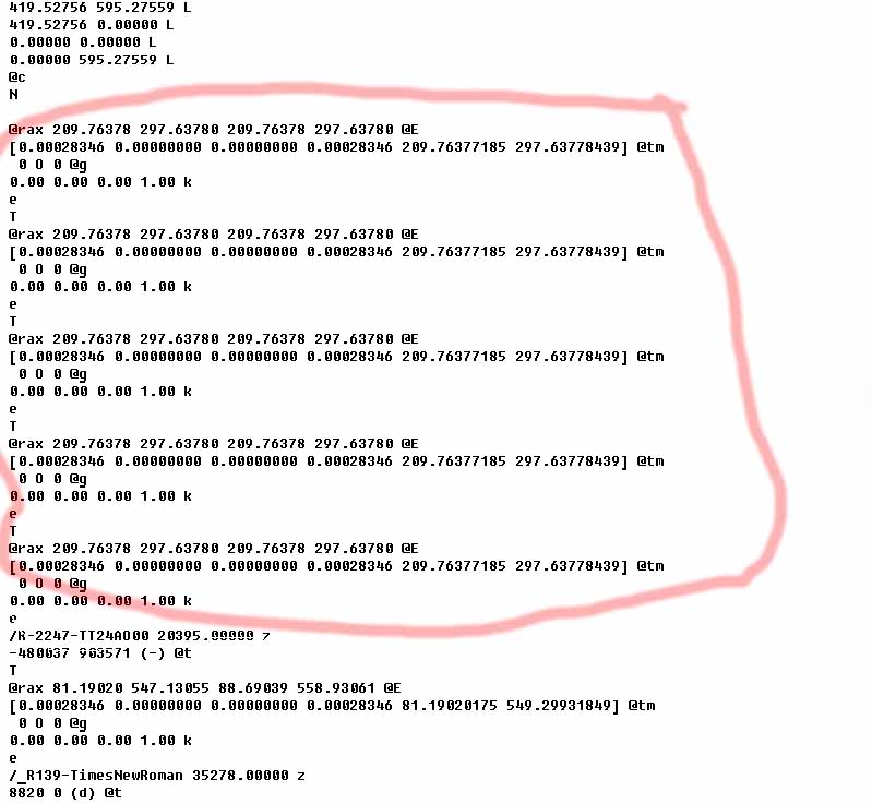

Mako c подсунутым Xerox в своем ps обзывает недостающие символы в формуле шрифтом TimesNewRomanPS, который присутствует в PPD, хотя в самом xerox эти шрифты назывались TT2AB000, TT2A4000. Подстановка? И что это в обведенной области ps (см. вложения)

Про обведенные области. просто на этом месте как раз должны быть шрифты и буквы
То что вы обвели красным - это задание матрицы трансформации каждого отдельно взятого символа
Сам вывод символа идет чуть ниже оператором @t:
x y (символ) @t
Именно в ppd комментарии, по-моему, % ставится после *, но могу вообще выкинуть эти строки
К сожалению, безрезультатно.
Я к тому, что матрица под символы задана, а описания самих символов и шрифт отсутствуют.
Т.е. они зарезервированы (4 штуки: под J, n, 0, 1), но стоят пустые, сравните с xerox, там они полноценные (самая первая пустая присутствует в обоих ps)

Там оператор @t отсутствует вообще, символа нет

При более детальном рассмотрении PS файлов обратил внимание на то, что проблемные формулы написаны шрифтом TimesNewRomanPSMT
Однако, в случае xerox.ps этот шрифт внедряется в PS, в случае mako.ps его подмножество внедряется, но символы почему то отображаются пустыми (не отображаются вообще) а в случае xerox-mako.ps отображаются, но сам шрифт не внедряется
Как такое может быть при одной и той же PPD для xerox.ps и xerox-mako.ps - тайна великая есть 'hz' Но, судя по всему, проблему, видимо, надо искать не в PPD а в странном (кореловском?) служебном шрифте TimesNewRomanPSMT 'hmmm'
Где набираете формулы
В формульном редакторе Ventura. Тут уже вопрос в том. почему на один принтер внеднятеся шрифт Times New Roman (только латиница без всяких CYR. CE и т.д. или другой системный шрифт), а на другой нет (они вроде отличаются ppd-шками) и именно в формулах. В подсунутом Mako PPD Xeroxа скорее всего идет подстановка/замена шрифта TimesNewRomanPS. Есть шрифт есть символы, нет шрифта — нет и символов. Боюсь не все зависит от ppd. В варианте с Mako-Xerox в системе за счет ppd идет поиск (но нет создания) шрифта, а при не нахождении, идет подстановка. В варианте Mako нет ни того ни другого. Это я так думаю, но может быть совсем иначе. Но то что отдельно загружаются (или создаются) шрифты в формулах и строках это факт (см.. ps-файлы.
В данном примере всего 6 шрифтов. 4 шрифта (TimesNewRoman, светлый, курсив, полужирный (для символов в строке) и Symbol для (–) в формуле) внедняются во всех вариантах, а 2, которые в формуле: светлый прямой (для 0 и 1) и курсив (для J и n), загружаются/переименоваются (TT там чего-то) для варианта Xerox или не загружаются (вариант Mako). Соответственно, где есть загрузка/создание шрифта там и прописываются символы, а где нет загрузки, там и нет символов. См. ps-шрифты в конце.
