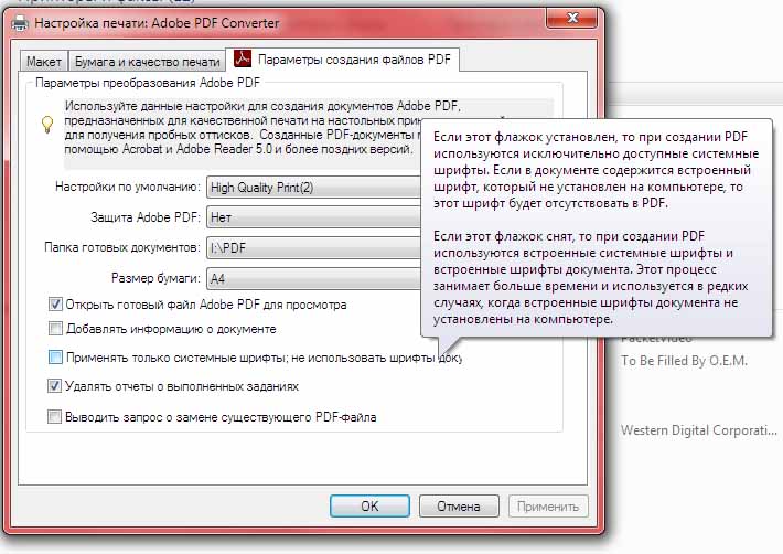

Она есть в Adobe PDF, но она не влияет на загрузку нужных шрифтов. Вообще, получается, что в данном примере должны загружаться 6 шрифтов (3 стоят в текстовом режиме normal, italic, bold и еще 3 шрифта, расположенные в формуле, normal, italic, symbol). 4 шрифта всё же грузятся, нет только тех, что расположены в формуле (кроме symbol). Я думал, виртуальный принтер Adobe PDF работает по схеме ps->pdf. видимо н все так просто.

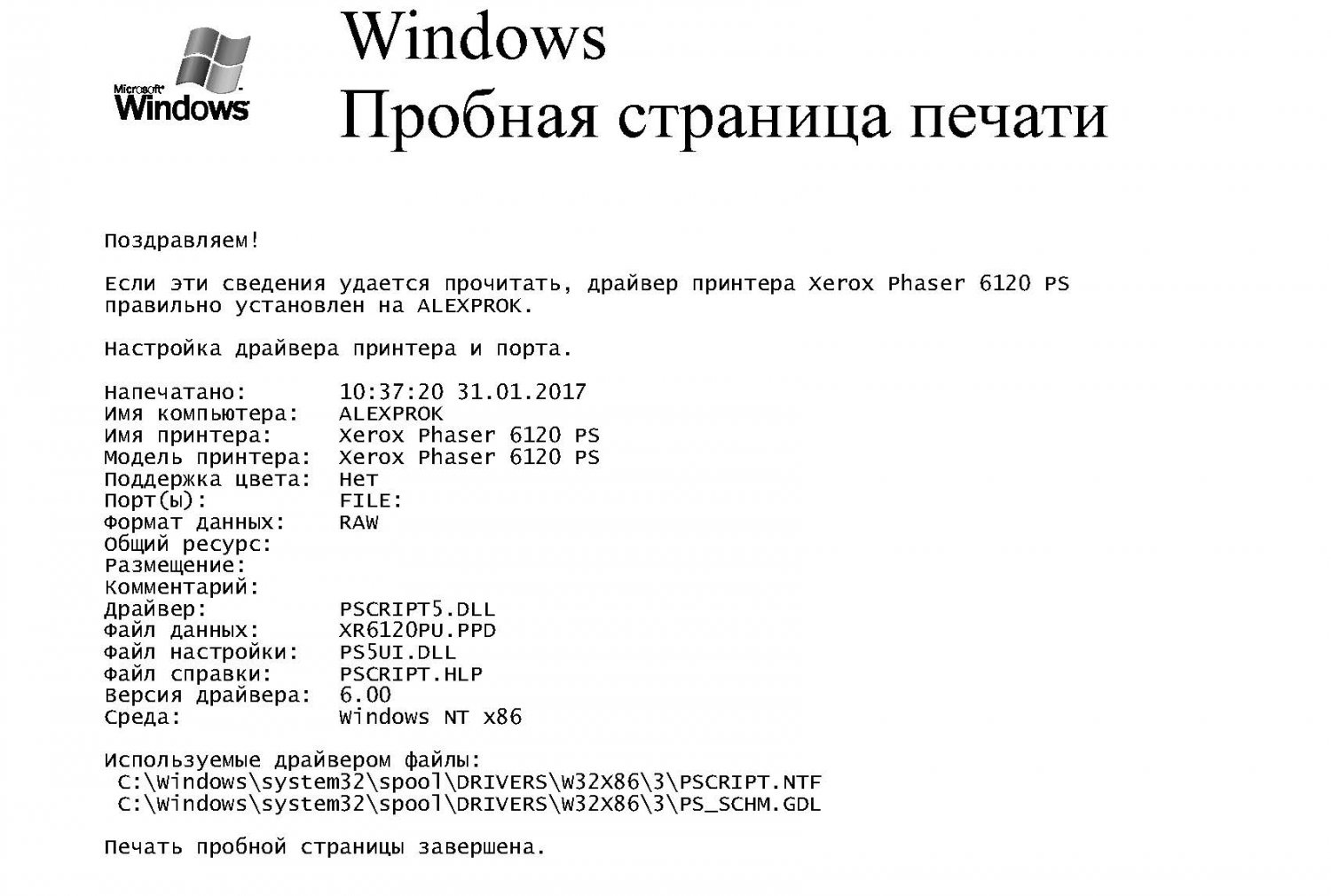

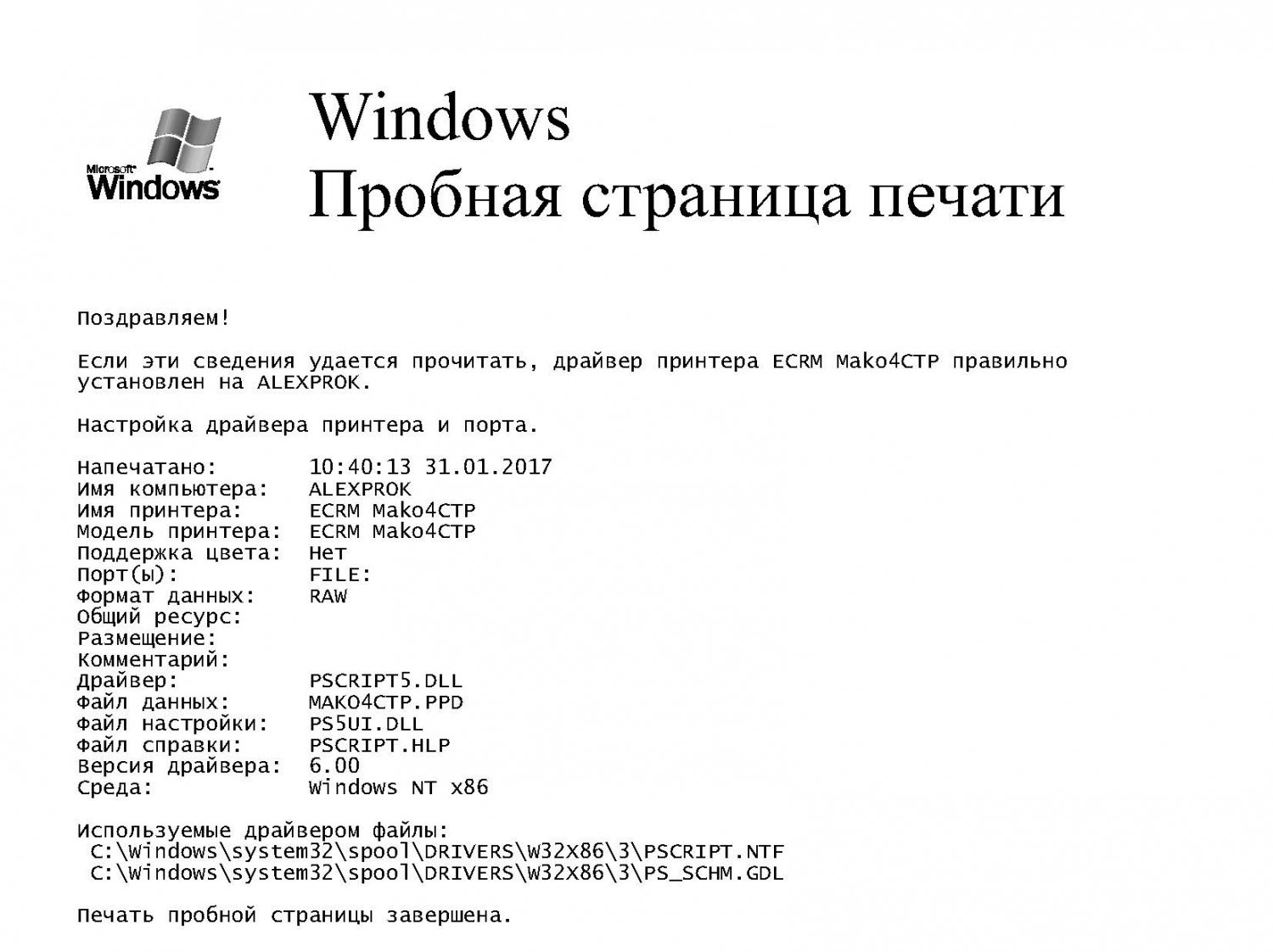

Ребят, а что еще нужно для создания ps-файла? Вот у меня два принтера (Xerox Phaser 6120 PS и ECRM Mako4CTP), печать в файл, настройки одинаковы. Судя по всему отличаются только ppd-шкой (см. вложения). У Xerox в ps-файле — 6 шрифтов, у Mako — 4. Копать ppd-шки?

Make подсунул Xerox. Загрузил! и *.ps стал меньше в 3 и 10 раз соответственно. Я все три ps и обе ppd положил в архив. А как тут архив подцепить?
