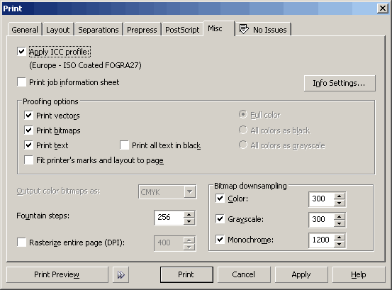

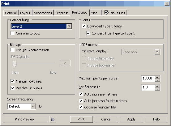

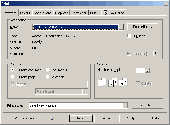

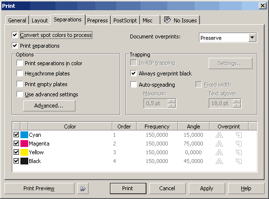

Настройки то вышлю... Вот только косяков в файле будет немеряно. Файл PS проверьте хотя бы акробатом (дистиллер>пдф>акробат) настройка Press Quality. Если пдф не создался значит нести такой файл в типографию бессмысленно. Исправляйте исходник.
В кореле: Шрифты ВСЕ переведите в кривые. ВСЕ RGB цвета в CMYK. Пантоны желательно в CMYK (если конечно они вам не нужны).
Ну и самое главное должен быть установлен драйвер PS-принтера. Н-р линотроник. Как его ставить уже писали не раз.
Тема как сделать PS из корела без косяков настолько обширна что мне дня не хватит все описать. Ищите по форуму.
Если вы не поняли чего тут я написал то вам ей богу рано носить постскрипты (сепарированные файлы) в типографию. Попробуйте уломать типографию на композитный PDF/X-1a. Вероятность не напортачить намного выше. Настройка в Publish to PDF так и называется - PDF/X-1a.
