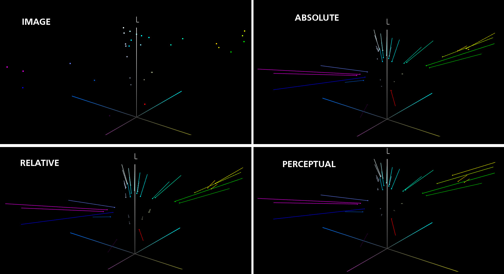

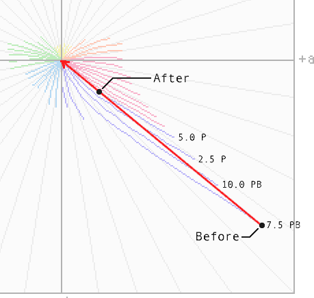

Вот, смотрите. CRI Colorimetric призван держать тон. Для чего, жертвуем светлотой. Насколько это сложно, я не знаю, но что должно просчитываться, смотрите в 1-м аттаче. К тому же, если светлота отбрасывается из расчетов, то в принципе dE и считать то наверное нет смысла. Ведь, расчитывается только "цветность". А мне кажется, что без L очень сложно искать "ближайший возможный цвет". Я так думаю, что при Relative, "сжимается" весь вектор, а насколько это сложней, чем просчет сжатия при Perceptual, честно признаюсь — не знаю :(
Так-же прилагаю 2-й аттач, на котором видно, что Colorimetric Relative и Colorimetric Absolute ведут себя по разному внутри охвата целевого профайла.

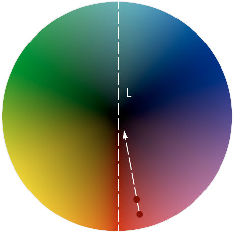

Коллеги, простите, что не подключался к разговору: плотно занят наведением финального марафета на нашу статью (вылизывание рисунков), да и к тому же на службе некстати работать заставляют, сволочи :). Так что только позволял себе иногда болтать о пустяках с Дядей Сашей.
Относительно relative (почти каламбур): да, весь внегамут сажается на оболочку целевого охвата, но этим дело не заканчивается – компрессии подвергается и внутригамут тоже, только меньшей. Я это в свое время показывал анимированным гифом (Chromix Color Think). Можно покопаться в форуме. Причем неизбежность компрессии внутригамута вполне мотивирована: в противном случае (если только сажать на оболочку внегамуты по тоновым векторам), развалятся соотношения и копии не будет.
Как, по каким механизмам происходит сжатие – понятия не имею. Ясно пока только одно: степень хроматического сжатия падает по некоему алгоритму по мере продвижения к нейтрали и равна нулю на нейтрали.
Павел, а Вам нужно обязательно обзавестись Chromix-ом (если что, пишите в приват). Там хорошо видны векторы компрессии.
Вот, вот что мне надо было сразу сказать. Например, возмем пиджак. У него есть складки. Так вот, если бы внутри сжатия небыло бы, мы потеряли бы много деталей и получили бы единые цветовые пятна на некоторых его участках. И ни о какой копии говорить уже не приходиться.

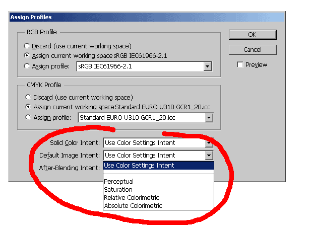

Кстати, если ничего не путаю (завтра проверю на работе), в InDesign CS этот недочет уже устранен и Assign полностью подконтролен и действует для каждого файла изображения в отдельности.
Ну, да -- Intent можно выбрать на Assign в InDes CS (см. аттач). Причем, как на весь документ, так и на каждое загруженное изображение в отдельности. (На векторную часть целиком по всему документу, разумеется). Это, имхо, прогресс по сравнению с Шопом. А вот на счет BPC -- наврал: пока нету :( Ну, ничего -- надеюсь, будет.
Алексей.
