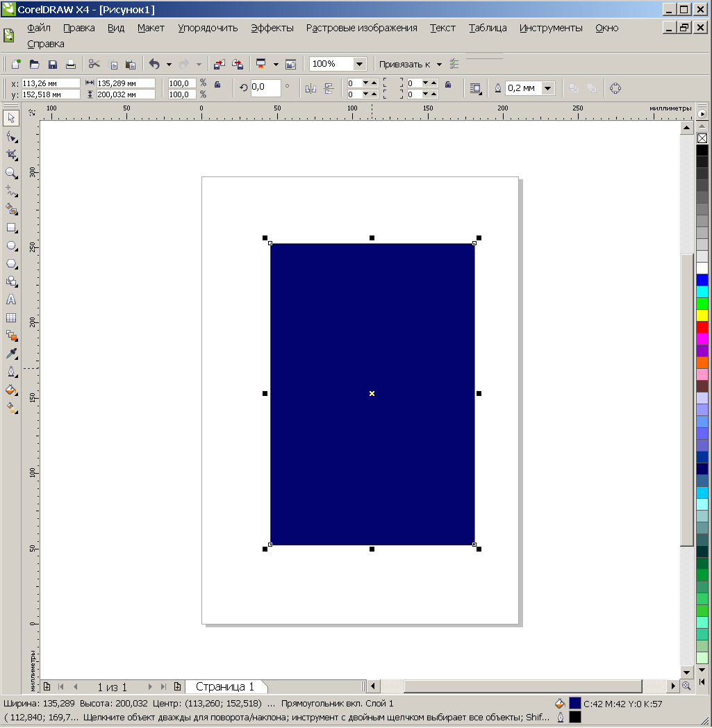

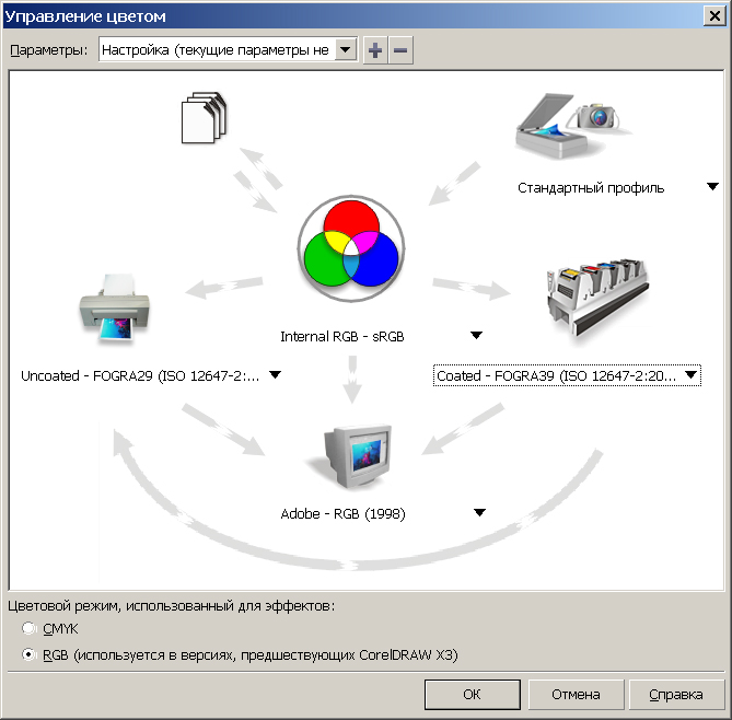

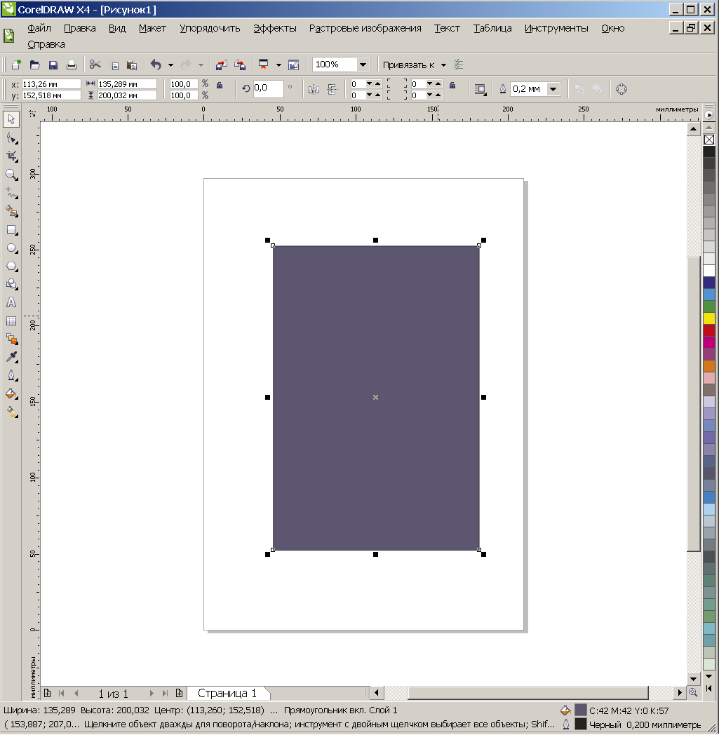

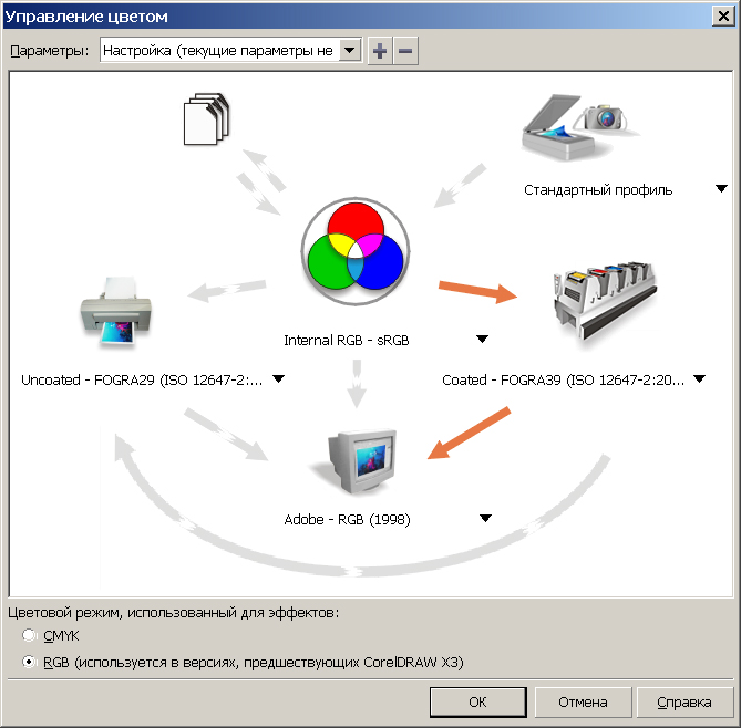

В X4 была такая вещь при отсутствии настроек цвета:
    328.2 КБ · Просм.: 198
    173.6 КБ · Просм.: 207
И такая вещь, при хоть какой-то настройке:
    173 КБ · Просм.: 187
    327 КБ · Просм.: 194

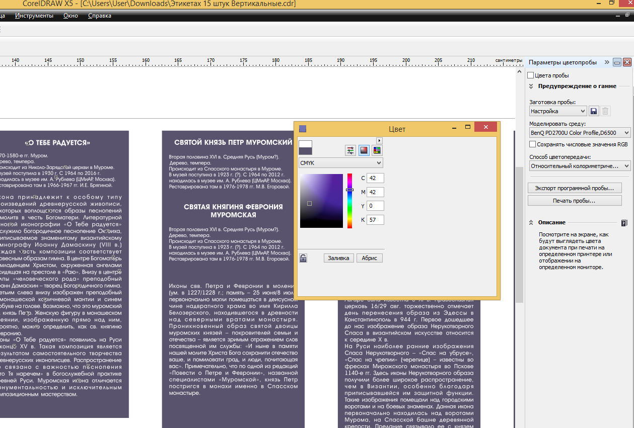

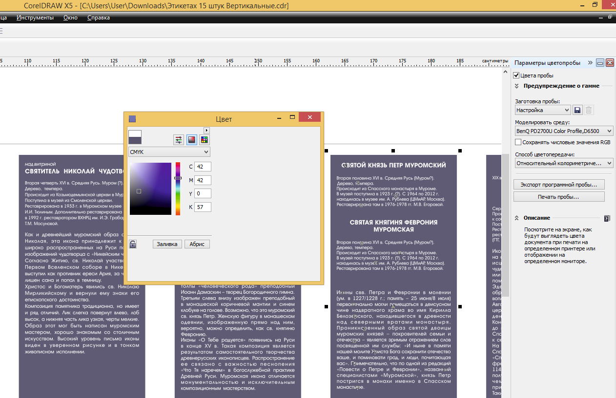

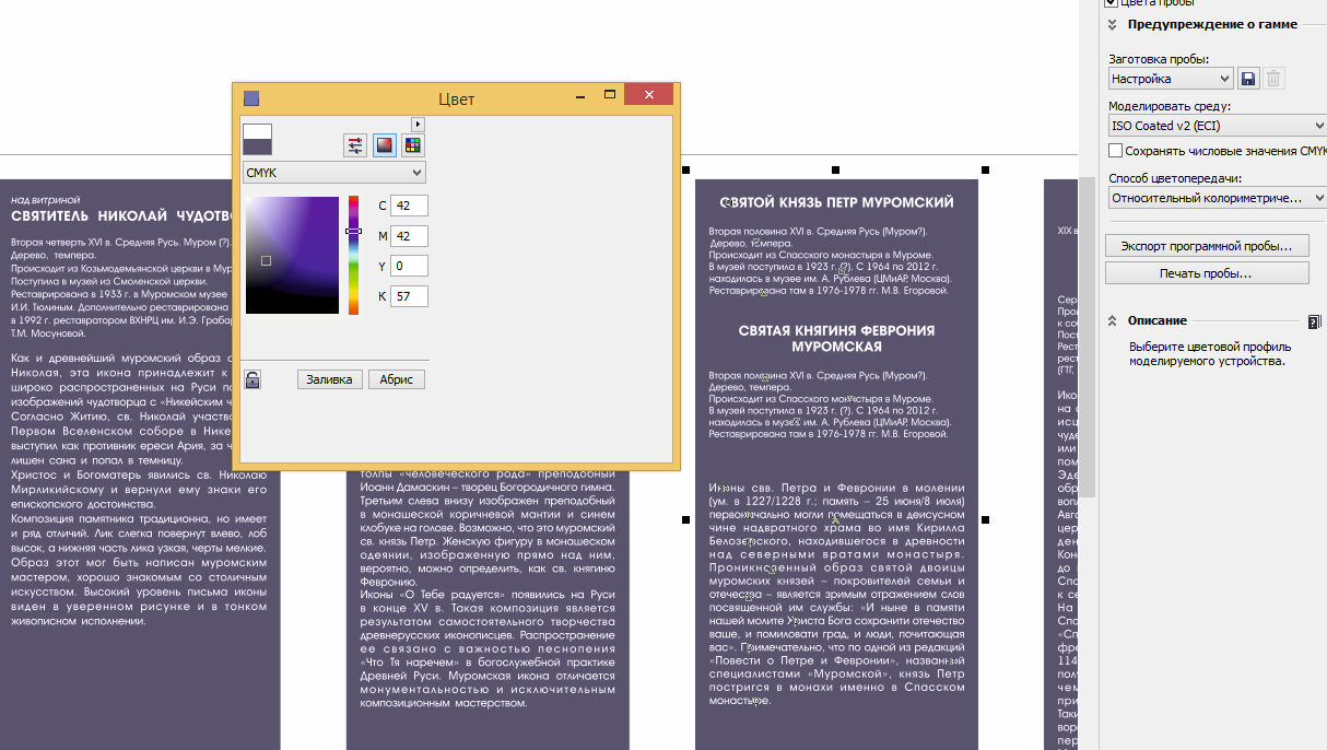

Ситуация еще запутенее. :-( Сразу скажу типография одна. Год или полтора назад был напечатан этикетаж, размещен в экспозиции ( в Х8 в чем макет RGB или CMYK не знаю, завтра могу уточнить) белые буквы на темно-синем фоне. Сейчас было решено дополнить этикетаж. И художник сделала новый макет в Х8 CMYK (цвет брала пипеткой из предыдущего макета) на экране он ей отобразился темно-синем и она благополучно отдала его в типографию. Из типографии пришел фиолетовый. Съездили в типографию, посмотрели на их мониторы - фиолетовый, стали смотреть на цифры (по пропорциям получается что фиолетовый, а на мониторе синий и на цветовой палитре в синем углу). Открыли на моем компьютере Х5 - фиолетовый и на цветовой палитре смещен влево и вверх по сравнению с цветовой палитрой художника. В это же время, в той же типографии печатали афишу (в RGB) на ней такого расхождения местонахождения цвета по цветовой палитре нет.
Попробовала на своем Х5 в параметрах цветопробы в моделировать среду взять настройки из документа, оттенок меняется, но все равно такого резкого отличия в цвете нет и квадрат на палитре не скачет с места на место.

Печатали Вам в CMYK и никак иначе, просто в случае макета RGB конвертация была произведена в типографии (скорее всего средствами ЦПМ, либо в случае офсетной печати ручками в нужный для типографии профиль), а в случае макета в CMYK был использован какой-то корявый не подходящий для типографии цветовой профиль, которым и переделили все. В типографии об этом не знали (информации о профиле не было в файле), либо не заморачивались. При чем тут HSB который Вы постоянно приводите, вообще не понятно :)
