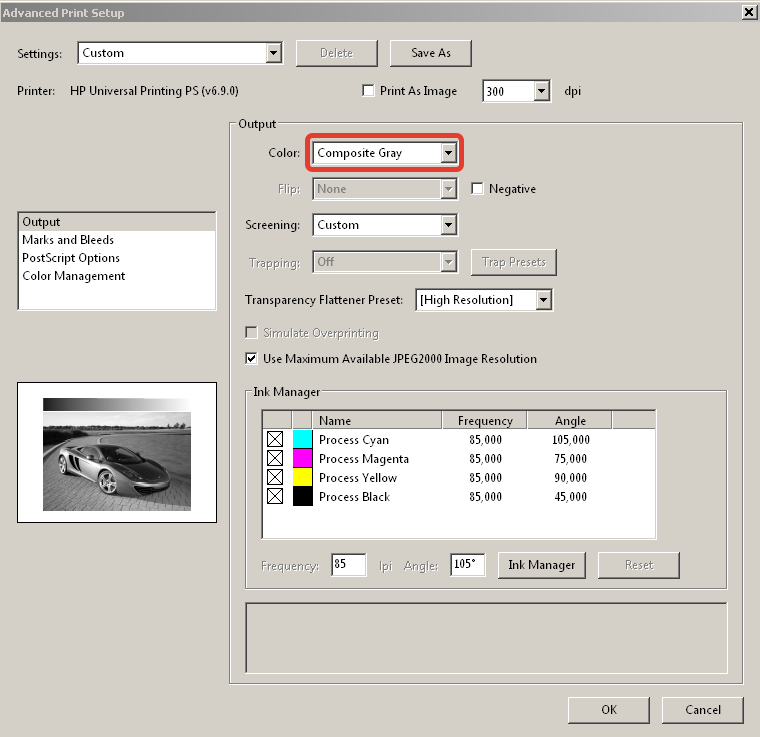

В индизайне есть опция печатать все в оттенках серого на вкладке, где про цветоделение и линиатуру мы ему говорим. И Индизайн все переводит сам в greyscale. Черный при этом вполне себе черным остается. И линиатуру кастомную в этом режиме тоже можно выставить. Разве нет? ;-)
в Акробате кнопка "конверт всё в грейскейл".
Есть и в грейскейл переводит, а вот заданную линиатуру (хоть в PPD правленную, хоть в ручную выставленную) в этом режиме принтер почему-то игнорирует. Проверено на Xerox Phazer 5550.
Реакции: Serh
Я про установку в Output:
Вы что-то другое имели в виду?
Реакции: Serh

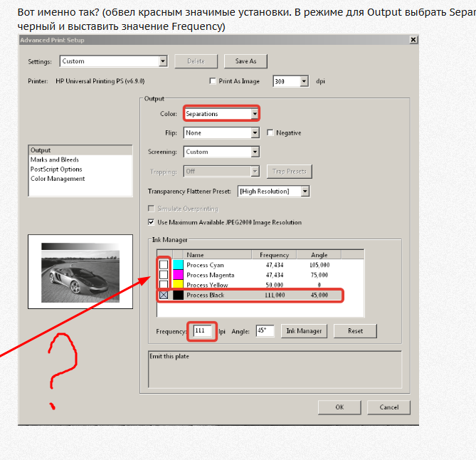

(обвел красным значимые установки. В режиме для Output выбрать Separations, снять галки с триады выделить черный и выставить значение Frequency)

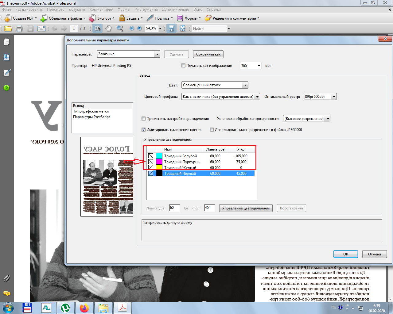

Уважаемый, как вы сняли галки с триады? У меня в Адобе Акробате триада не отключается.
