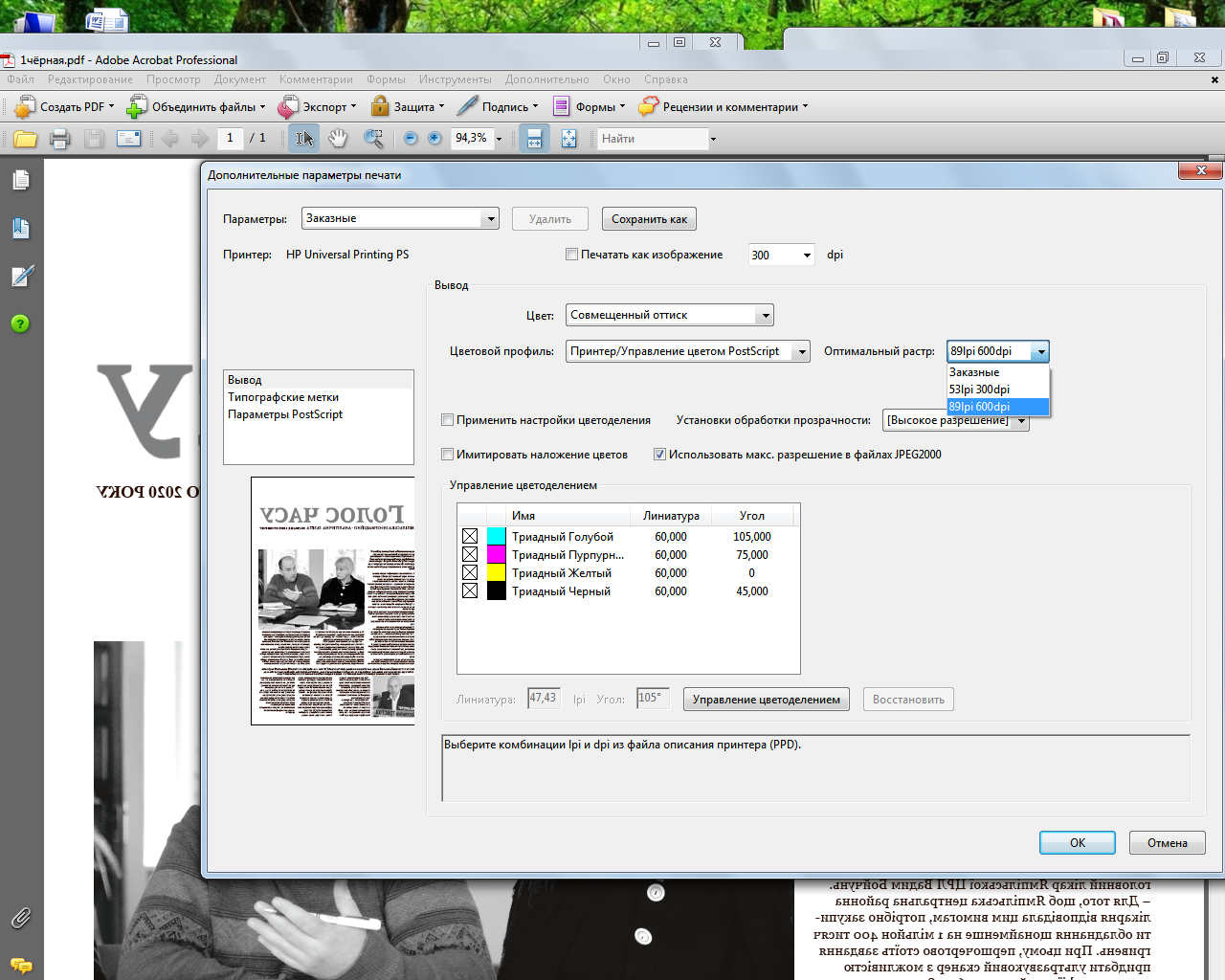

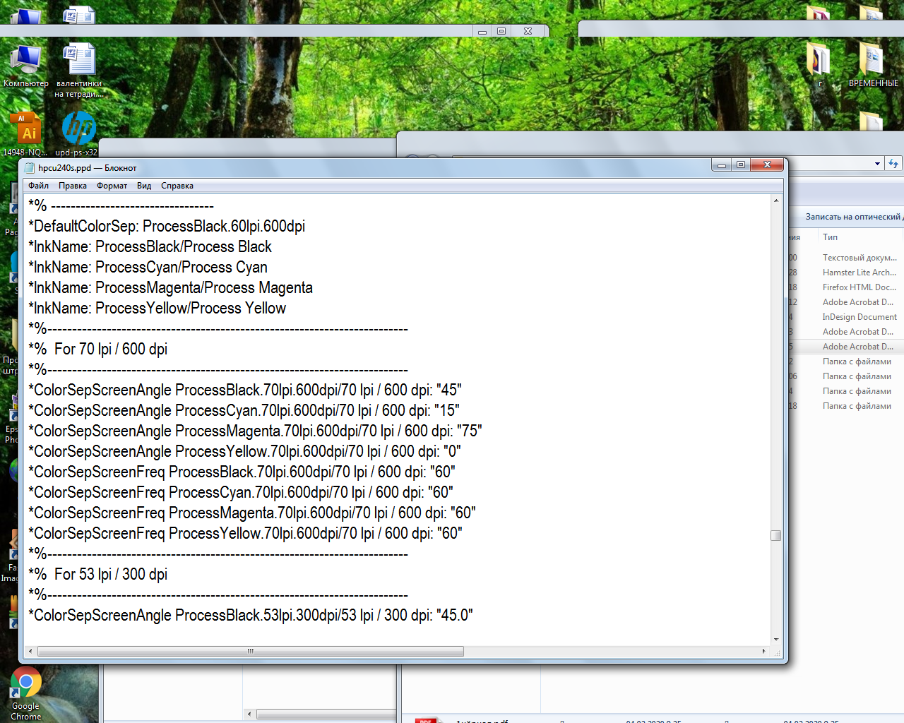

Добрый вечер. Пытался найти PPD по адрессуВы мой ппд попробовали?
Править PPD? Правил. Ничего не вышло.И вы тоже не попробовали предложенное здесь решение?

Сегодня поменял PPD на вашпопробовали?
Сегодня поменял PPD на ваш. Изменений в растре нет. Свой выкладываю Родной PPDА родной выложите сюда.
