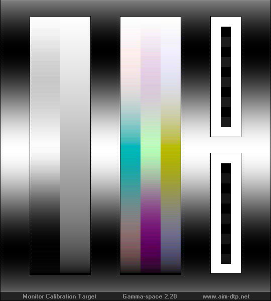

ch_alex сказал(а):
Где гарантии того, что разнообразные мониторы будут соответствовать тому же WEB-пространству? Для контроля подходит самый простой тест на гамму (www.aim-dtp.net).
Ну Ваша ссылка не работает... Но суть не в этом, а в том, что WEB, согласен, будет разным на разных мониторах и разных станках. Но немного схожим. Но цвет под родной профиль R290 в Photoshop будет крайне иным! Хотя отпечаток я получу хороший.
Конечно и освещение не только отпечатка, но и LCD монитора играет значительную роль. Но для WEB это не критично.
И вообще огромное спасибо Всем за советы - я свое решение нашел с Вашей помощью. Извините, что ввалился в вашу тему. Отваливаю....
Ответ: Профайл для "Epson R270".
Да, сайт неожиданно оказался на реконструкции. Осень, однако. :)
Вот файлик, который позволяет контролировать настройку монитора. Точнее - настройку функций поканального отображения по балансу серого для гаммы 2.2.
Установить без масштабирования по центру монитора. Правильно настроенный монитор на гамму 2.2 покажет все колонки монохромными и одинаковыми. Короткие вертикальные чёрные поля - тест на воспроизведение 3% и 5% (или около того) - должна едва-едва виднеться шахматка. Это не гарантирует правильное воспроизведение патчей вблизи границы охвата, но как простой визуальный тест мгновенного контроля годится.
