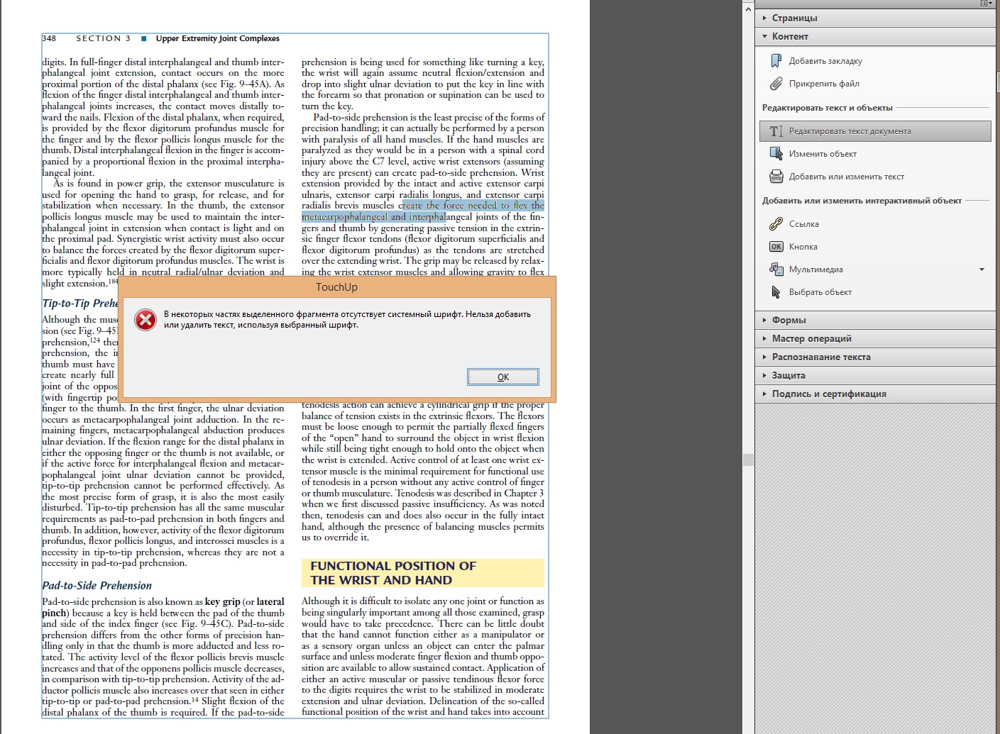

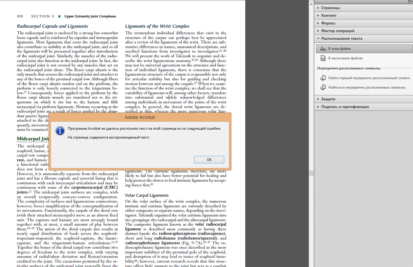

Акробат 10 Pro вообще не хочет редактировать этот документ.
При попытке распознать текст пишет что нельзя этого сделать.

Да весь документ так. А как и что в 11 версии я знаю, только удалил её.:)
Похоже, что да, научился подобному только с десятки, да и то не до конца.

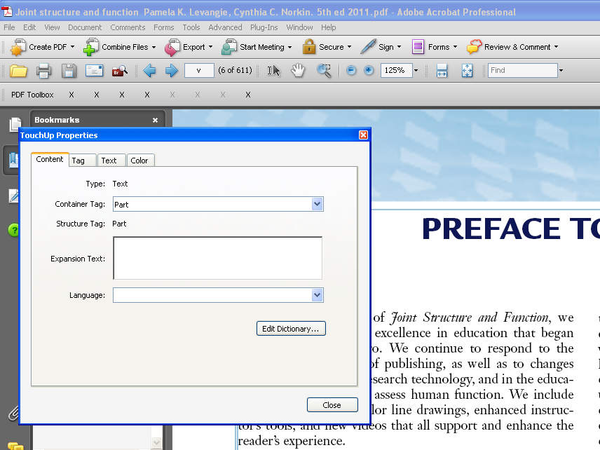

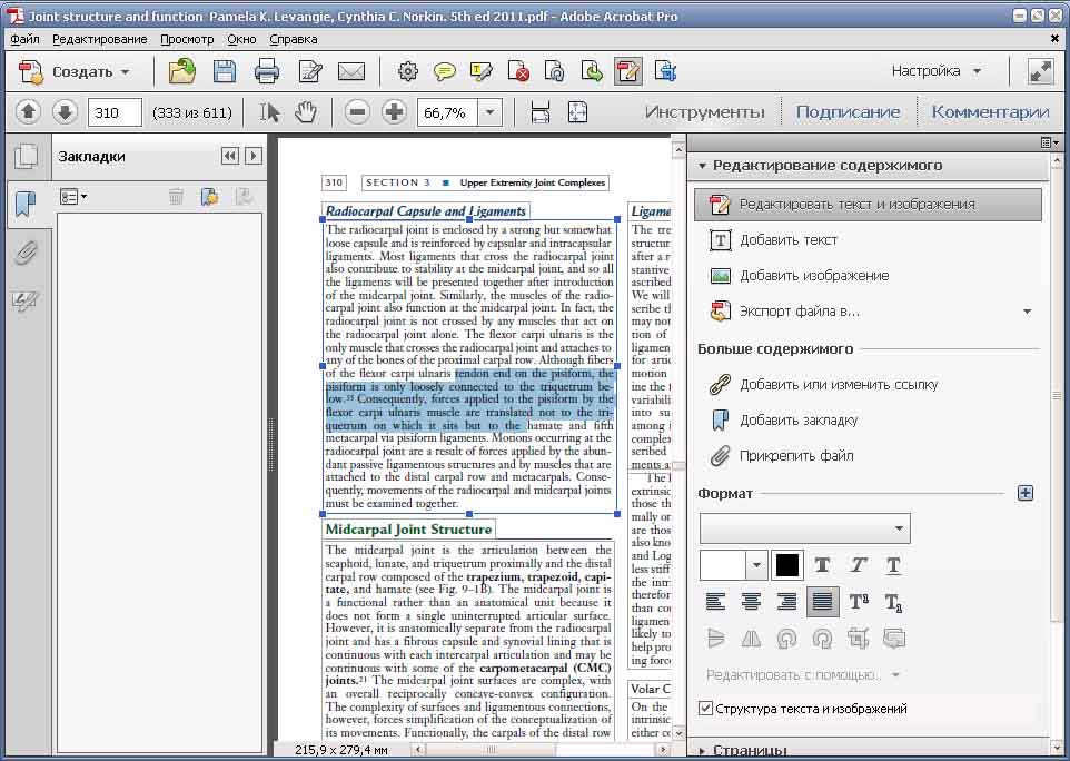

В восьмерке, к примеру, все текстовые блоки объединены в один Part разделить которые нельзя и выделяется только скопом:
Зато при подобной перекраске ничего никуда не слетает:
Зато, тачапом, как у Таси, получается нормально:

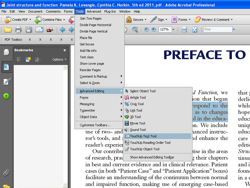

@_MBK_,
Не пойму, это плагин или опция в Акробат9?
Это штатный пункт меню восьмерки и девятки
А у вас разве нету?
@yuiop2017, посмотрите, справа должно быть дополнительное меню (чтобы тыц — и открывалась справа колонка с доп. инструментами).
@Aniriann, нету там такого, только обычные инструменты.
Всё нормально, конец моим мучениям'thank'
