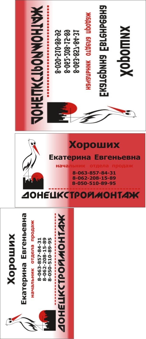

Кроме того, что градиент повернут и растянут, у него еще и точки поменялись местами.

Ответ: Поворот градиентых заливок
Зачем вращать то было?
