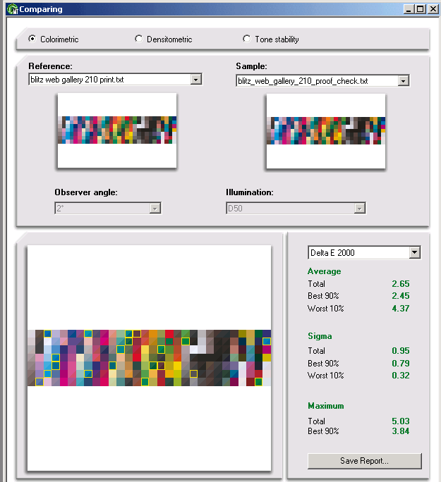

Как вообще оценивают точность? Берут эталон и сравнивают - логично? Создайте эталон - это может быть ваша же мишень, но не с аппаратными данными, а с колориметрическими координатами. Параллельно эту же мишень напечатайте, со всеми надлежащими преобразованиями. И сравните. Увидите нечто такое (см. аттач).
ilias сказал(а):
А вот здесь увы, ответа не будет. Сами решайте. Учитесь, экспериментируйте. Я не могу научить нажимать на кнопки, научится должны вы сами. Сделайте профиль, проанализируйте его качество, найдите ошибки, задайте следующую порцию вопросов, подумайте чуть самостоятельно, вернитесь назад, сделайте следующий. При должном усердии моя молодежь училась решать вопросы такой сложности за два-три месяца.
    17.6 КБ · Просм.: 1 166

Эталон вы можете сформировать множеством способов, хоть в excel. Достаточно удобный способ через ColorLab - берете ближайшую мишень (можно даже неполноценную, типа 46-польной Fogra MW2), и конвертируете аппаратные данные мишени в Lab, используя рабочий профиль плоттера (по абсолюту).
Для формирования промера вам нужно распечатать эту мишень на своем плоттере, используя CMS и рабочий профиль. Затем её измерить и сравнить с эталоном. Откуда уже делать выводы - понадобиться ли следующая итерация. И если понадобиться, то какого уровня нужны доработки - нужно ли переделывать ink limit, линеаризацию, или можно обойтись коррекцией профиля.

Суть вопроса - определить колориметрическую ошибку. Её принято определять через dE - разность векторов в трехмерном пространстве Lab. Если помните, разность векторов в трехмерном пространстве считается, как корень из суммы трех квадратов. Для пространства Lab: dE=SQRT((Lэталона-Lобразца)^2+(aэталона-aобразца)^2+(bэталона-bобразца)^2). По силам такую формулу написать в excel? Или на листике бумажки?
Если да, то проделайте простой эксперимент. Возьмите (в гамуте своего профиля) произвольное Lab-значение и отпечатайте такой квадратик. Замерьте его и оцените ошибку.
Т.к. ошибки в разных местах гамута могут отличаться, желательно оценить суммарную погрешность для некоторого (небольшого) массива, распределенного более-менее равномерно во всем гамуте. Здесь вам продеться вспомнить, что такое среднее арифметическое. Можно даже не вспоминать Гаусса и СКО.
Как видите, сама задача не требует пимпочек ни из Monaco, ни из ColorLab. Как только вы поймете эту простую арифметику, можете дальше разбираться с пимпочками. Именно в такой последовательности - сперва понять суть, а затем уже и пимпочки, и ускорители.
