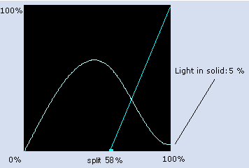

А чем направление про "сыпь" было плохо? может невнятно сформулировано - каюсь, есть у меня такой грешок. См. аттач - таким образом я выводил epson на TVI=14%.

В любом серьезном рипе есть ink limit, ink split, total ink limit, зачастую есть отдельный лимит на бинары, на тройные наложения. Есть и линеаризация. А вот профилирование для рипа - это уже баловство, его лучше делать в программах посолиднее.
