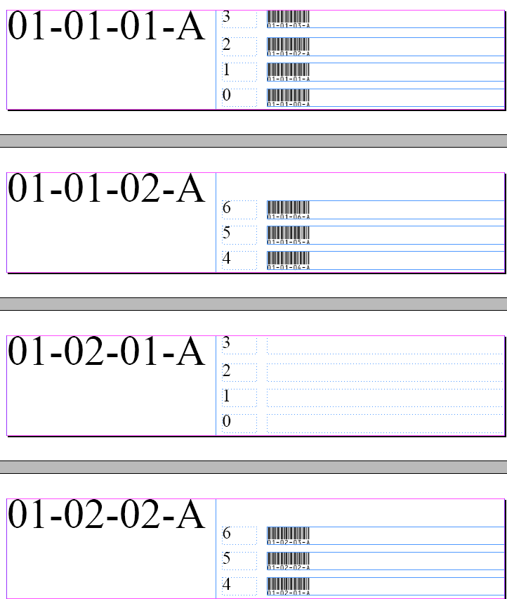

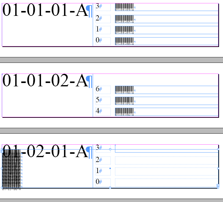

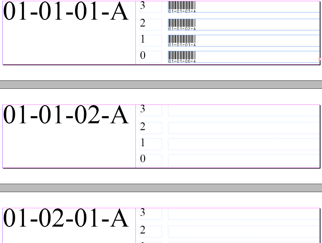

Был уже почти у цели:
1. Сделал 2 мастера, 4 и 3 поля для штрих-кодов (поля залинковал).
2. Отключил опцию smart text reflow.
3. Вставил первую столбец текста в левый фрейм, создал вторую страницу (мастер А), залинковал с шифтом, все хорошо, получилось условно 5000 страниц по мастеру А (превью step-1.gif).
4. Запустил Apply_HalfMaster.exe (спасибо suntory :thumbs_up), применил мастер B к четным страницам, все хорошо.
5. Линкую с шифтом последний фрейм первой страницы с первым фреймом второй, перетекание текста пропускает все страницы мастера А (step-2.gif).
6. Повторяю этот шаг для второй и третьей страницы, выходит бяка (step-3.gif).
Опять, наверное, элементарного чего-то не знаю ;]]

Ответ: Два автоматических текстовых блока на мастере
А что мешает данные чуть транспонировать.
01-01-01-А, 01-01-03-А, 01-01-02-А, 01-01-01-А, 01-01-00-А
01-01-02-А, 01-01-06-А, 01-01-05-А, 01-01-04-А,
и в таком виде уже скармливать.

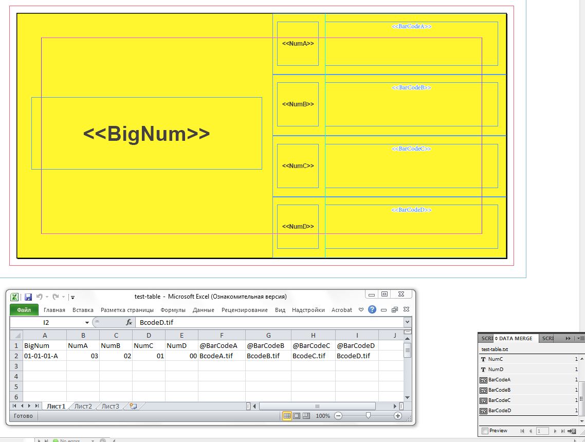

Но ведь шаблоны страниц (наклеек) этих чередующихся строчек разные, с помощью VBA их можно разделить на 2 группы? (чтобы потом скармливать через Data Merge).
Коллеги, кто знает, как быстро подготовить эти материалы для персонализации, пишите пожалуйста в личку, возможно взаимовыгодное сотрудничество. Не хочется клиента отправлять перенабирать таблицы, может ведь не вернуться.
Таблица xls доработанная мной
Таблица xls исходная

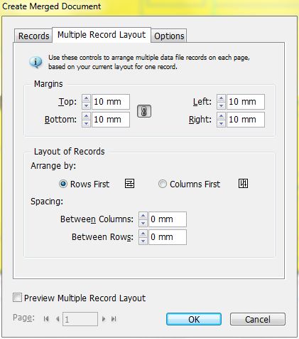

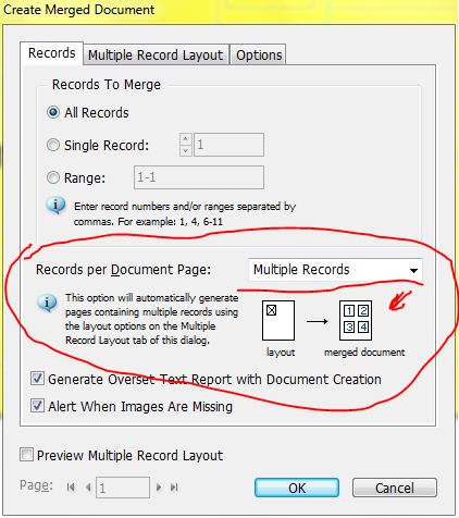

Может, я что-то упустил...
Готовые наклейки Data Merge может располагать по нескольку на листе (макет должен соответствовать желаемому размеру). Вся засада в таблице: одна строка - одна наклейка.
    132.2 КБ · Просм.: 1 402

Раз уж тема имеет продолжение. Закрепляю её опять.
    51.3 КБ · Просм.: 1 415
    42.6 КБ · Просм.: 1 451
Mic256, не понял, зачем это здесь? :)
Делается ЕДИНСТВЕННЫЙ макет наклейки, готовятся данные для подстановки - результатом можно заполнить хоть А0 формат (при желании). Вот я про Facing Pages не понял - зачем оно? :)

Mic256, ну мы ведь определились, что data merge нам здесь помощник, только если мы решимся транспонировать данные одной наклейки в одну строку, а это лишние мышедвижения. (наклеек 5000). Facing Pages затем, что без нее автозаполнение у меня не сработало http://forum.rudtp.ru/showthread.php?t=43331&p=511909&viewfull=1#post511909 Разные мастера потому, что разные макеты, 3 или 4 штрих-кода (хорошо что чередуются) + разные постоянные номера, и один макет нам здесь не поможет.

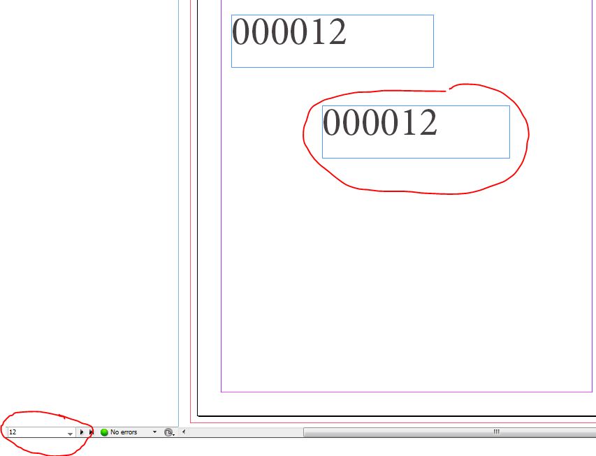

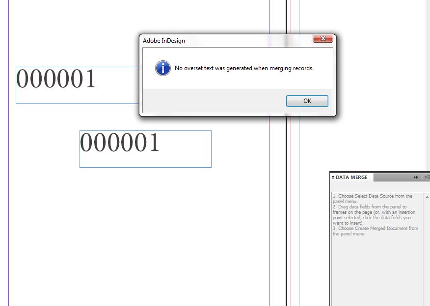

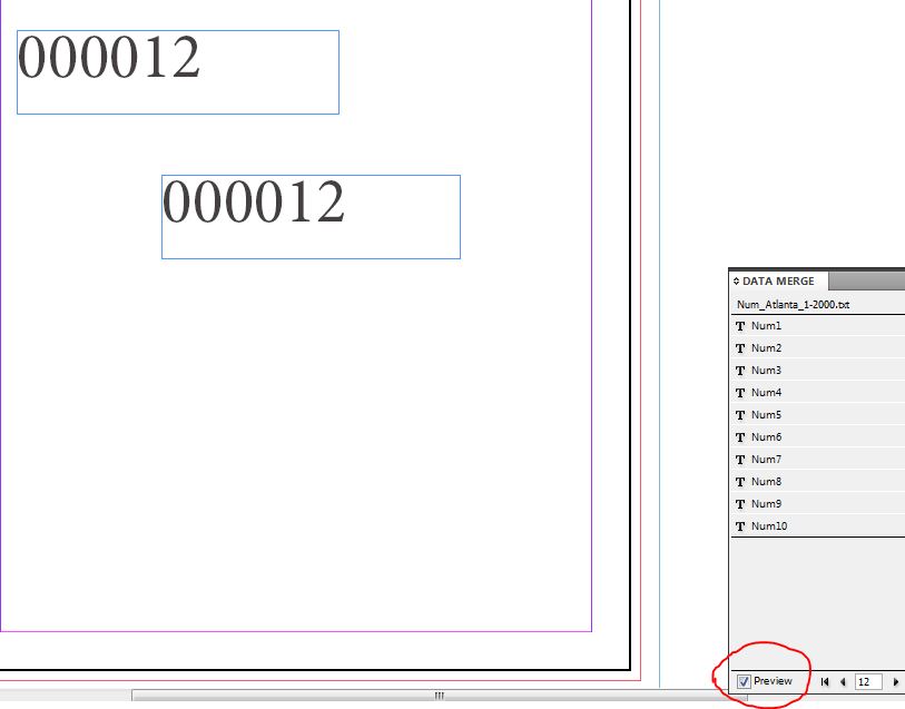

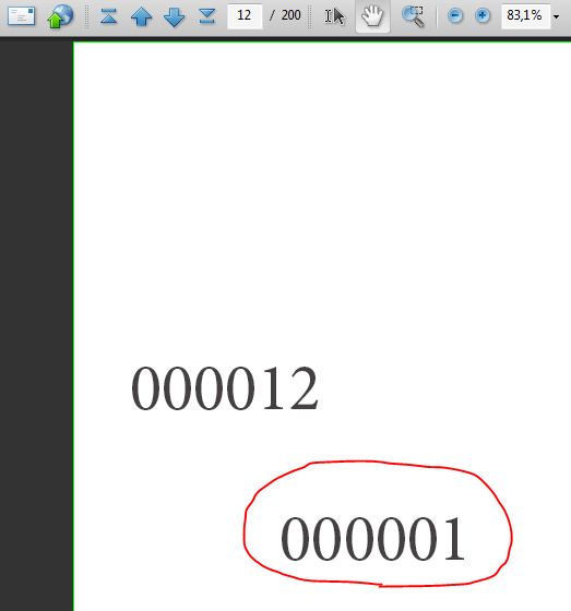

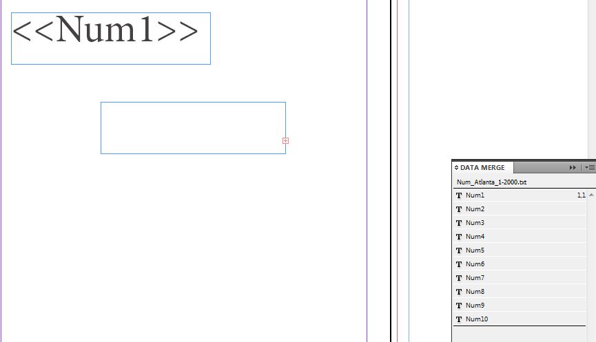

Зверское лицо Data Merge (ID 7.0.3)
По-моему, это баг, причём на моём любимом месте... В качестве предупреждения пользующимся Data Merge. Итак:
Шаг 1. Делаем два одинаковых окна переменных данных. Затем, уменьшаем одно из них, чтобы получить оверсет наименования поля.
Шаг 2. Просматриваем реальные данные и убеждаемся что всё Ок, места хватает с запасом.
Шаг 3. Непосредственная генерация слитого PDF приводит к тому, что на всех страницах в указанном поле фигурирует первый номер набора данных
Шаг 4. Ну ладно, умерла - так умерла. Генерируем INDD файл с данными - всё Ок!
И действительно в файле всё на месте
Мораль сей басни: не допускайте оверсета в наименовании поля при непосредственной генерации merged PDF. А вообще-то, как-то это всё...

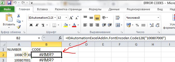

Нужна помощь!
Есть база в экселе числа и штрихкоды, проблема в том что штрихкоды в экселе считиваются, а когда из инди готов PDF, то уже испорчены! штрихкоды CODE 128! файли эксела и TXT прикреплены!
Ответ: Персонализация, Data Merge и другие вопросы по работе с переменными данными постить здесь
Нужно сгенерировать изображения штрих-кодов, а их (изображения) потом использовать. У метя из ваших файлов так вообще ничего не вышло

всем спасибо!
исправил! снял галочку в инди USE TYPOGRAPHER'S QOUTES! и заработало!
