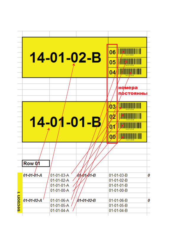

Нужно автоматически создать 5000 наклеек из таблицы xls (превью obrazec.gif) по заданной схеме (map.gif).
Возникли вопросы:
1. Как сделать два автоматических текстовых блока на мастере? (В первом пойдет первый столбец с крупным номером, во втором - второй столбец со штрих-кодами, шрифтом).
2. Можно ли сделать 2 разных автоматически чередующихся мастера без использования разворотов? (Наклейки с тремя и четырьмя штрих-кодами чередуются).
Как бы эту задачу решили вы?
зы. Разместил в разделе InDesign, но применительно к Кварку советы тоже будут очень полезны!

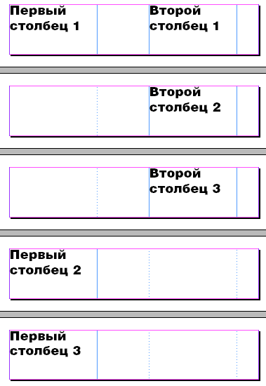

1. Как сделать два автоматических несвязанных текстовых блока на мастере?
Получается не то, что хочется (см. превью).
Действия:
1. Создал документ с авт текст блоком
2. Сделал копию этого блока на мастере
3. Перешел на первую страницу
4. Вставил текст первого столбца в первый блок
5. Вставил текст второго столбца во второй блок

Mic256, я же показал на превью, что получается. Пробовал и делать второй блок, и копировать. Где у меня ошибка?

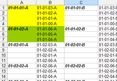

Data Merge полезная вещь, но мои данные одного изделия расположены не в одной строке, а в трех-четырех строках одной колонки (см. превью), соответсвенно функция размещает их на разных страницах. Как это решить? Изменить чуть-чуть файл, поясните пожалуйста, что Вы имели ввиду? :)
А что мешает данные чуть транспонировать.
01-01-01-А, 01-01-03-А, 01-01-02-А, 01-01-01-А, 01-01-00-А
01-01-02-А, 01-01-06-А, 01-01-05-А, 01-01-04-А,
и в таком виде уже скармливать.
Ответ: Два автоматических текстовых блока на мастере
splxgf,транспонировать вручную? 5000 таких записей? Или есть автоматическое решение?

Вчера всматривался в map.gif и ничего не понял... Сегодня минут пять таращился и опять ничего не понял.
Более-менее понятна проблема в vot.gif. Думаю что её можно решить через vba в самом excel-e. Перебор с проверкой и экспорт в два независимых файла.
2. Создал второй текстовый блок на мастере
4. Вставил текст первого столбца в первый блок, все хорошо, автоматически создались новые страницы
5. Вставил текст второго столбца во второй блок, результат на vot.gif (слева создались пустые фреймы, как это победить?)

Не ну если нужно чтоб не создавались пустые фреймы, то достаточно отключить функцию автоматического создания страниц в префах (smart text reflow). Лично я эту функцию сразу выключаю, во избежание. А если нужно чтоб как в excel-таблице — на одну левую запись 3-4-5 правых, то тут, я думаю, поможет vba.
