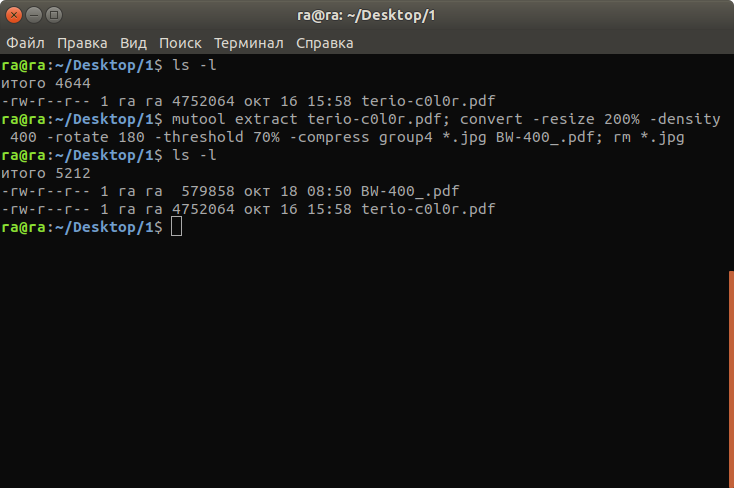

Одной строчкой же можно! Зачем мучить акробат? ;)
Ты так и не ответил - какая у твоего mupdf лицензия? 'hmmm'
Я не юрист, ты мне по простому на пальцах обьясни '))'
    15 КБ · Просм.: 633
