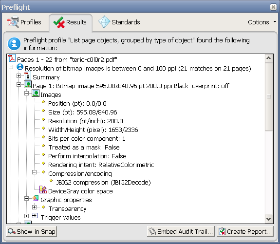

Ваш битмап
У меня нет такого эффективного кодека как jbig2 и ставить мне его лень, поэтому результаты поскромнее.
Но если интерполировать не до 400 ppi, а, например до 300, то размер файла будет сопоставимым, а визуальные отличия ещё придётся поискать.
Сами файлы: DropMeFiles – бесплатный файлообменник без регистрации
PS. Платный софт использован не был. Можно ли это сделать в акробате я не знаю, но можно совершенно легко создать хотфолдер, например, и бросать в него пдфы для перекомпрессии.
