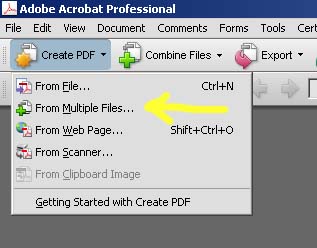

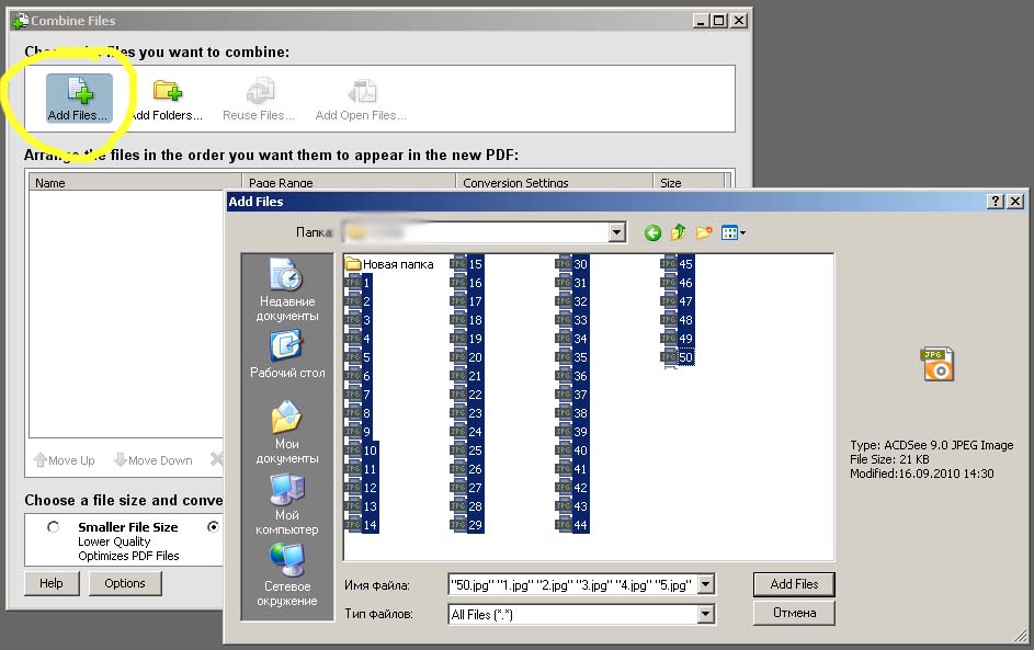

PDF из нескольких файлов делается так, как на скриншотах. Как потом сделать буклет, можно найти в ветке про Acrobat.
    40.3 КБ · Просм.: 926
    101.8 КБ · Просм.: 787

Сейчас попробую!
Ответ: Печать растровой графики. Вопрос знатокам.
Все вышло. Спасибо. Печать вёл на принтер Xerox дуплекс. Формат А3, разрешение 1200 dpi.
На каждой стороне листа по две страницы. Но... между страницами рисуется прямая вертикальная линия, разделяющая страницы. В InDesign такого не происходит. Как убрать прямую?

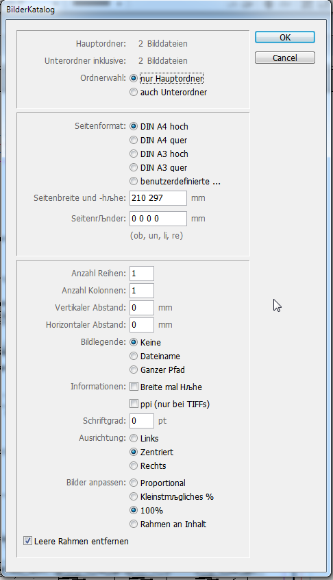

"запыхаешся" склеивать
Скорее "запыхаешься" помещать 100 tiff командой place, но для этого есть скрипты, например ImageCatalog.jsx или прикрепленный BilderKatalog, правда он на немецком, на картинке как его настроить в вашем случае.
  • BilderKatalog.zip
    BilderKatalog.zip
    7.9 КБ · Просм.: 267
    52.1 КБ · Просм.: 733
Только по умолчанию Acrobat все пожмет в jpeg medium, отключается Edit Preferences - Convert to PDF - TIFF - Edit Settings
PS
Хотя нет, у вас Monochrome, будет CCITT G4
