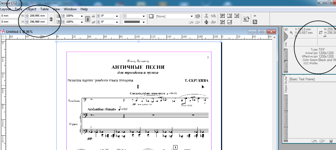

Вот, что я еще заметил. В Фотошопе создаю точно размеры А4 (210х297мм). А когда плейс в ID размеры 420х594. Если шкалу процентов поменять на 50%, то ipp становится равно. Тогда почему по умолчанию плейсируется в 2 раза больше размер?
Ответ: Печать растровой графики. Вопрос знатокам.
Нет такой программы, ответьте на мой вопрос выше, сомневаюсь что у вас 2.0.
Значит неправильно "создаете".
Что за ipp и кому все равно?

Ваши файлы у меня также нормально помещаются
File - Place - выбираю ваш файл - кликаю мышкой в лист, InDesign такой же 4.0.5

Именно без фреймов я и делаю. С фреймом всё получается и с размером и ipp 1200.
Попробовал на другом компе - CS3 - все вышло. Неужели в CS2 не настраивается импорт растровой графики. В CS3 я тоже не нашел пока этого в настройках.

Епрст!!! Единственный случай когда все вставляется как у вас это при прямом копипасте из шопа
Я правильно понял, что у меня Place работает как Paste?
Я сказал что подобный эффект мне удалось получить только при ctrl+с ctrl+v из фотошопа. И не более. Почему у вас команда Place (ctrl+d) в индизайне срабатывает таким образом - без понятия.
Ну наверное, нам откуда знать? :-)
В нормальных InDesign команда File - Place (Ctrl+D) нормально помещает, Edit - Paste (Ctrl+V) вставляет из буфера, почему у вас не так на определить по постам на форуме сложно.
