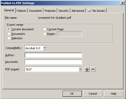

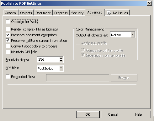

Тем, что в первом случае Корел пишет PS, а затем его дистиллит (уже не Корел, но не суть) в PDF.
Просто при записи в ПС из корела - можно выставить принудительный оверпринт черного. и или произвольного цвета. А при паблиш ту пдф - необходимо оверпринты проставлять вручную или уже сторонним софтом PDF подправлять. Так что эта заморочка с градиентом - реальная подстава любителям корела и вывода из него. Этакое пасхальное яичко :) Уже вижу "добрый совет" бывалого - новичку... Типа - сделай в кореле вот так вот - градиент ровнее получится :E]

Ответ: Оверпринт на градиент?
таки дело в сервис-паках, видимо...
к примеру - стоящий у меня Х3
не выводит оверпринта ни в пдф ни в ps...
как у топикстартера...
(несмотря на все галки оверпринтов на выводе)
TRANTOR сказал(а):
Выставил все один в один. НЕ ОТРАБЫТЫВАЕТСЯ :(
Видимо дело действиетльно в разных версиях, сервис паках и т.п...
Moroz сказал(а):
ЗЫ. Да и дело принципа уже. Раз Корел позволяет ставить галку OVERPRINT на градиент, так пусть и отрабатывает его.

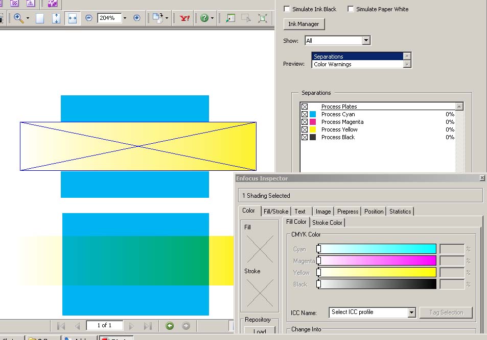

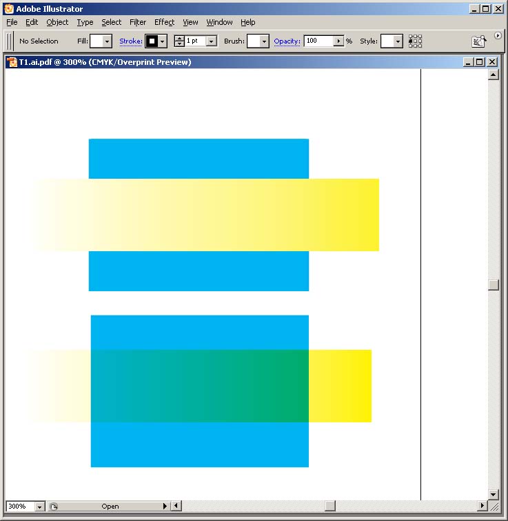

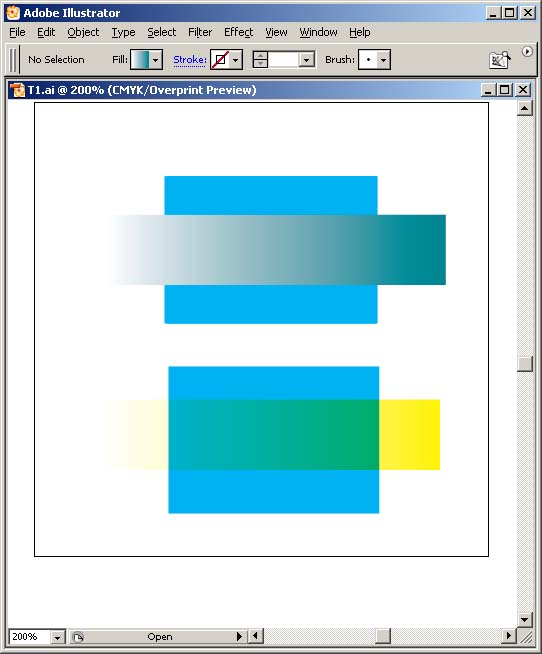

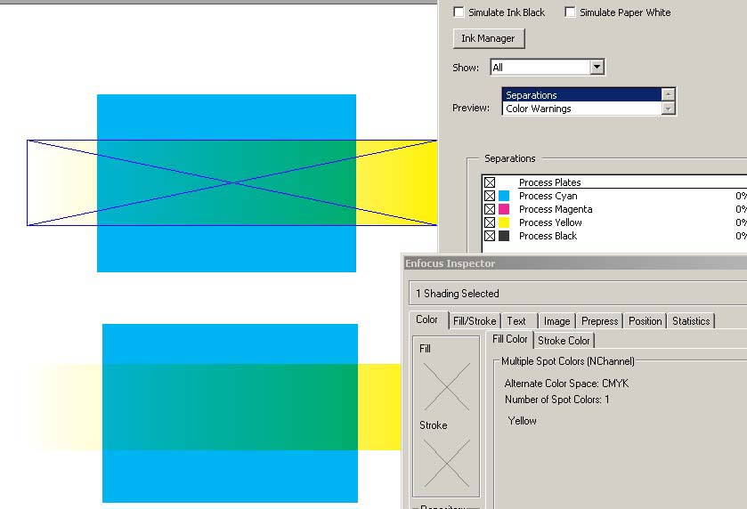

А Adobe с Иллюстратором Вас "слегка дурят". Хотите оверпринт получайте. Если его посмотреть в Акробате рис.1 (левый) да оверпринт есть, но градиент не CMYK, а спот с именем колоранта Yellow, хотя я в Иллюстраторе его делал CMYK. Но если Color Space градиента конвертнуть в CMYK, то и оверпринт по другому отрабатывается (нет его). См верхний градиент рис.2. Но если такой PDF открыть в Иллюстраторе, то и он по другому кажет, рис.3.
"Дурят", ну и на здоровье. Мне все равно как Илл внутри себя обзывает данную сепарацию. Мне важно, что на рипе градиент(в вашем примере Yellow) поделится корректно(оверпринт отработается) и попадет на пленку с остальными Желтыми(цмиковскими, кстати) объектами.
В Иллюстраторе - работает.
В Кореле - нет.
В Кореле - нет.
Понятно, знать и понимать Вы не хотите, Вы любитель кнопки. Я так понял, Adobe и Иллюстратор это делают специально для Вас и Ваших коллег (вопреки всем своим документам, где прямо написано shading pattern CMYK не оверпринтится по CMYK).

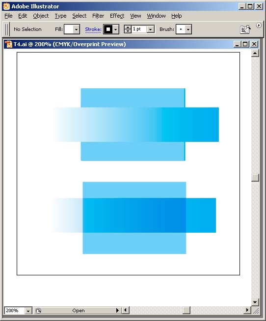

Кстати на рис.4 Иллюстратор правильно кажет оверпринт на верхнем градиенте?
    68.9 КБ · Просм.: 897
Визуально - не правильно. а вот как поделит - вопрос.
Что за градиент? Из чего состоит?
Так и поделит. Циана там от 0% -100% а остальное не важно. Визуально и правильно 2 большие разницы.

Еше вопрос, на рис.5 и сверху и снизу градиент с оверпринтом и колорант один cyan и лежат на 50% cyan'овой плашке, в чем разница?

Да откуда ж я знаю, чего вы там в файле понаделали? Файл в студию.
Посмотри.
  • T4.rar
    T4.rar
    135.4 КБ · Просм.: 324
посмотрел. В нижнем не ЦМИКовский а Спот.
Cyan по Cyanу соответственно не отработался.
А спот по Cyan отработался.
вроде все логично.
вроде все логично.
А теперь через рип прогони. Какой результат, если в рипе все в CMYK?
вроде все логично.
И где логика, если верхний тоже спот (на самом деле)?
Прогнал. поделилось на ДВЕ пленки. DHawaiianBlue и Cyan.
И верхний не спот, а из триадной четверки.
По крайней мере у меня в мозгах протеста не возникает.
все логично.
