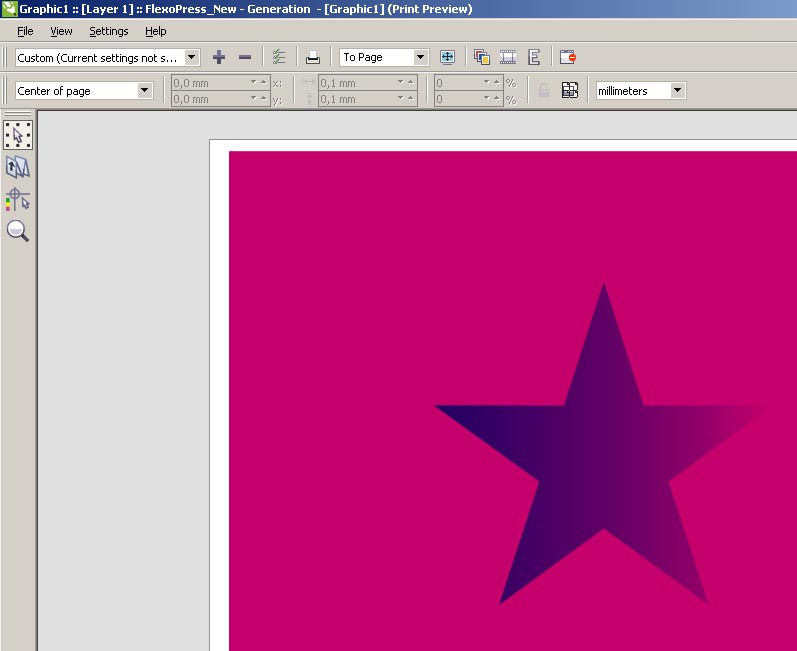

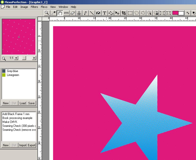

Плашка поверх градиента не всегда удобна.
Корел X4.
PS пишу через Device Independet Postscript File
Compatibility PostScript3.
Привожу скриншоты.
1-исходник в Кореле
2-PrintPreview
3-просмотр после РИПования

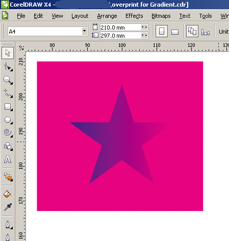

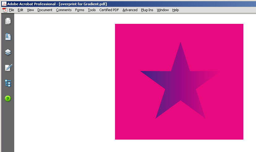

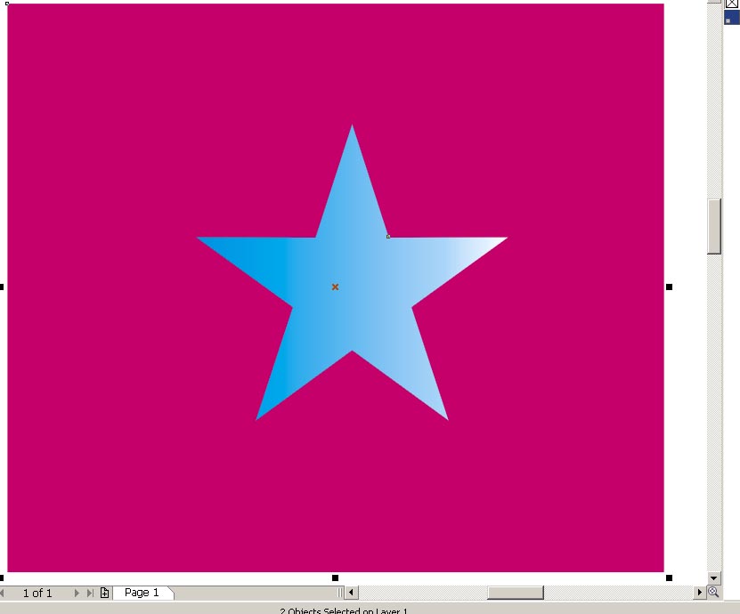

Ответ: Оверпринт на градиент?

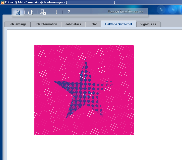

Все нормально с файлом.
    67.1 КБ · Просм.: 961
    18.7 КБ · Просм.: 993
    39.6 КБ · Просм.: 939

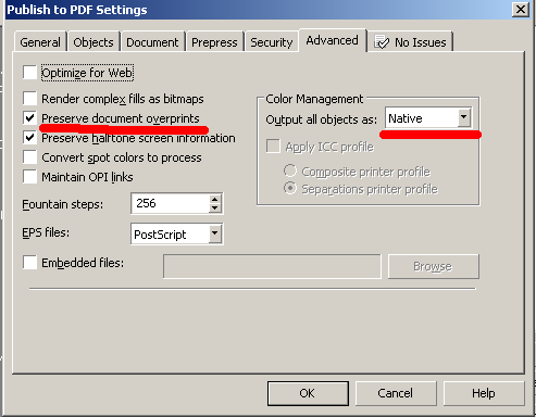

Раз Корел позволяет ставить галку OVERPRINT
При экспорте PDF должны стоять подчеркнутые птицы.
Выставил. Не помогло.

dimonchikk сказал(а):
чем отличается опция - Print to file (на PDF принтер например, при установленном Adobe Proffesional) от пимпы - Publish to PDF
Тем, что в первом случае Корел пишет PS, а затем его дистиллит (уже не Корел, но не суть) в PDF.
После некоторых тестов, выяснилось, что Корел при записи PS "срезает" оверпринт на градиентах. В случае "прямого" вывода PDF, оверпринты остаются.
