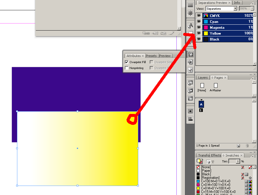

ЗЫ. Чтобы не тянуть хвосты у кошачьих и далее, :) намекну, что если в градиенте колорант, который есть и в низлежащей плашке, не равен нулю, то оверпринта в этом колоранте не будет (берем DeviceCMYK). И не важно, где это происходит - в Кореле, ИнДизайне, Люстре итд итп. Пример на скриншоте.

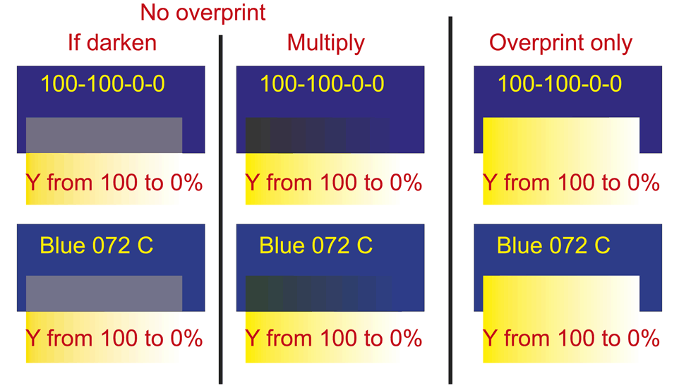

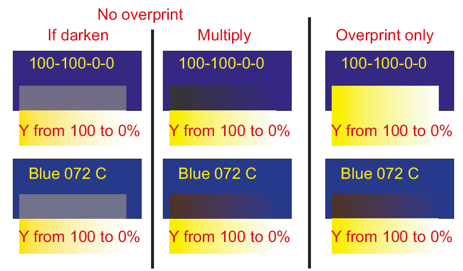

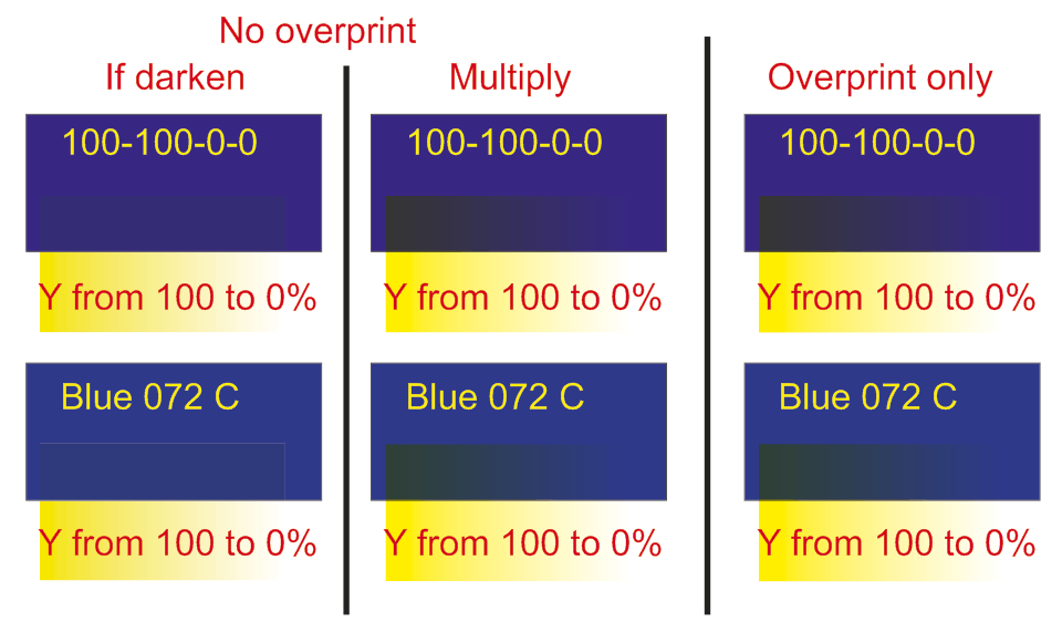

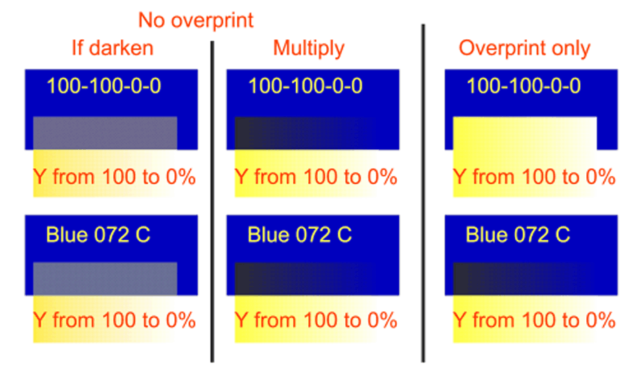

Даю превьюхи из Корела, Акробата 7, Шопа и РИПа (по порядку расположения). По названию будет понятно, что к чему. CMS всюду активна, кроме превью с PrintDrive.
По полученному результату я предпочтение отдаю Multiple.
PDF сделан печатью через PS из Корела (в нём были создана первичка). ПДФ был подсунут РИПу и Шопу. Фотошоп CS3 при растрировании ПДФ ошибся. Как и Корел, демонстрируя гнилое превью.
