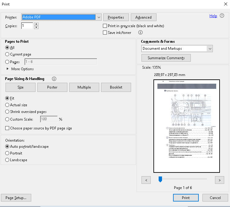

отправьте свой файл (или его часть для проверки) в печать с такими настройками

вообще полтэргест. То что я закинул в файлообменник, печатает все отлично, но весь документ если в печать отправлять почему то (в основном жирный Ариал) шрифт отображает криво. сейчас закину весь ПДФ в файлообменник.

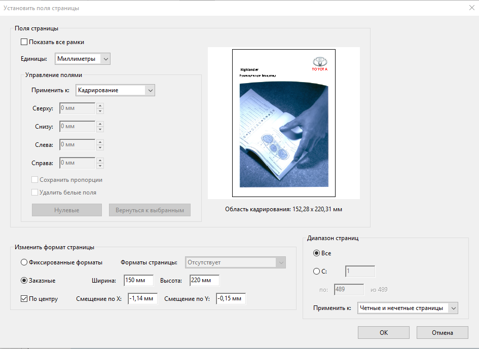

с кадрированием нечего не меняется, вроде делаю все как на скрине, идет сохранение, а в результате остается так же как и было, ширина высота все остается также.
Я делал вот так, пробовал с другими настройками, ну ни как.
Вообще ничего не понимаю - то есть, вы делаете заказной размер, жмете Ok, размер применяется, а после сохранения возвращается назад? %8

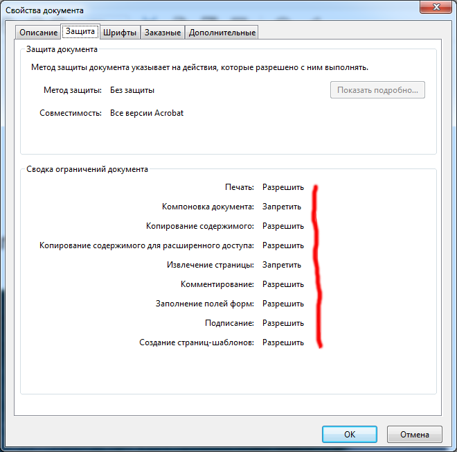

Я, конечно, не уверен, что дело именно в этом, но какой смысл был ограничивать доступ к документу?
и после применения и после сохранения остается также как и было.
