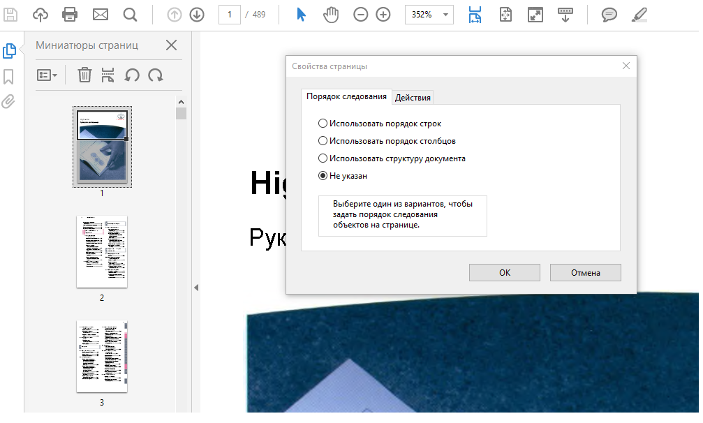

дело в том, что у вас скриншот (свойства документа), а (свойства страницы) там такого нет
    168.5 КБ · Просм.: 1 308
зайдите в закладку "Действия", ну пожалуйста
