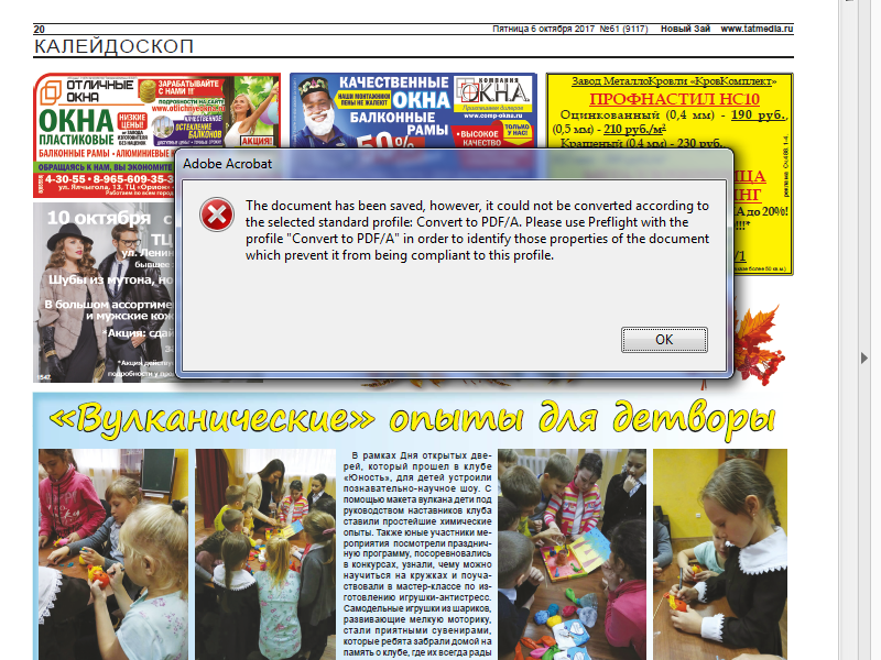

При попытке сохранить в PDF/A 1a или PDF/A 1b, в Acrobat DC, дает следующую ошибку,
Теги были включены, как показывают в первых сообщениях в этой теме

Сделайте, что вам пишут в окне.

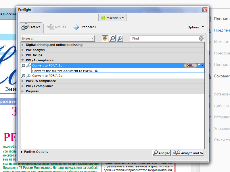

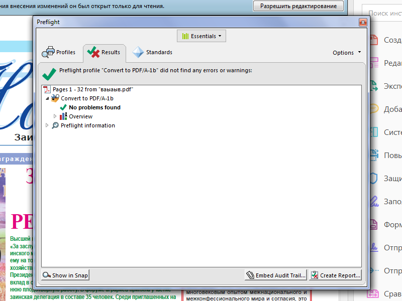

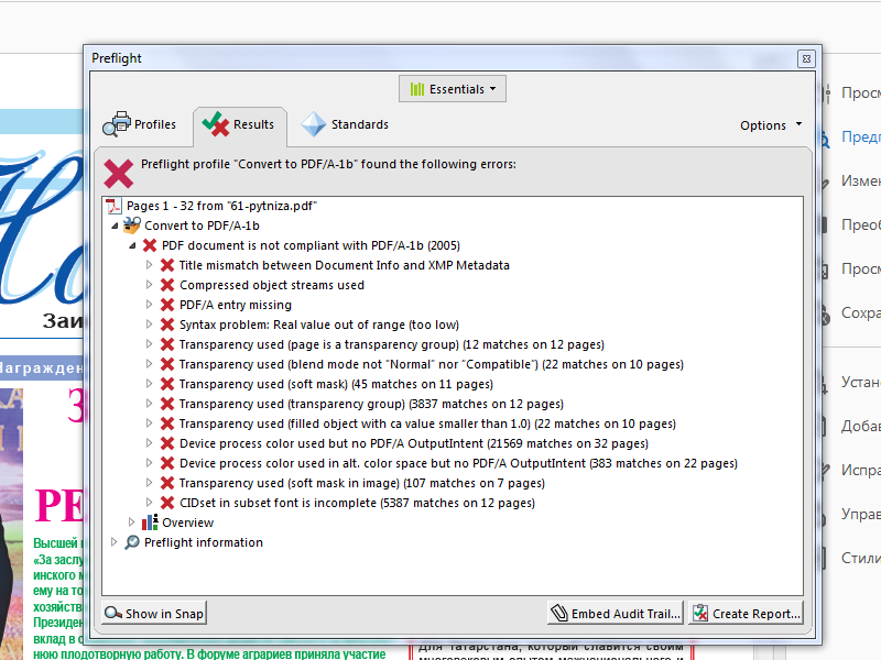

Слегка расшифрую - в акробате есть специальное окошко предпечатной подготовки, в нем вы (при должном старании) найдете префлайт совместимости с PDF/A показывающий потенциальные засады и фиксап, который (при определенном везении) пофиксит их.

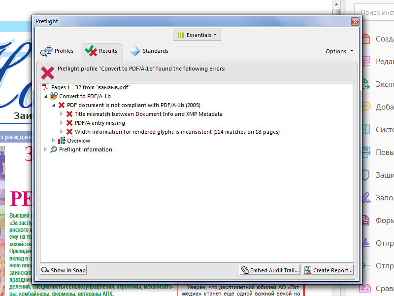

Это было до фикс, после первой фикс уже меньше ошибок, после второй фикс уже не было
