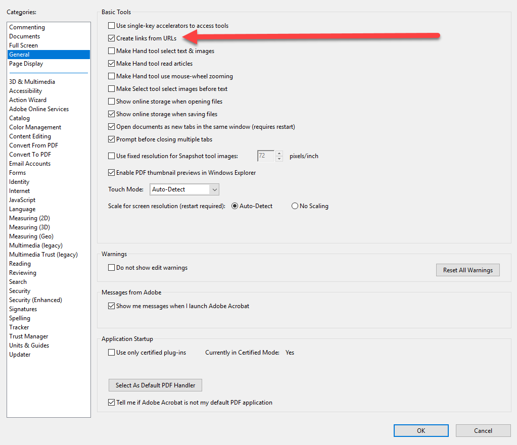

Может это вообще не проблема, а автоопределение Hyperlinks.
И эта галочка включена у всех по умолчанию. См. картинку.
Просто во всём мире и в Adobe не знают, что суровые челябинские мужики настолько суровые кому-то это не надо по умолчанию.

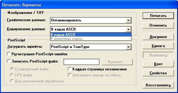

На этих скринах есть одна интересная настройка - "Кодирование данных". Не подскажете чем она занимается?
фиг знает, чем она занимается, там всего два пункта, причём у меня почему-то активный только первый, так что выбирать не приходится... :)
Поможет это кому-то или нет, но скажу. Как понимаю в настройках создания ps или sep файла в пм (ascii или binary) зависит от того на какой принтер печатается. к примеру если печатать на древний agfa avantra то я ставил send ascii image data. а например если печатать на более свежий принтер - scenic soft color - то там ставится в настройках send binary (в двоичных кодах). ну и как я заметил при печати на агфу авантру "слет кодировки" никак не убрать. Тот же самый файл тупо лечится печатью на сценик софт колор. Кодировка не слетатет. Как-то так. Я лопух. Простите еже ли чо. Сперва я думал что траббл из-за системы (икспи или вин7). Оказалось просто принтер старый... Короч для типографии то нормально печатать на агфу авантру, но кодировку для библиотеки из этого пдф (после дистиллера) ну никак... А после сценика все на ура, но пдф нужно все же перекодировщиком еще... А после агфы и перекодировщик никак не помогал...
Как понимаю в настройках создания ps ... зависит от того на какой принтер печатается.
Правильно понимаете.
У вас в настройках принтера ВСЕ шрифты загружаемые?
Помнится, в нулевых у многих траблы были из-за этого (вывод PS из PageMaker'a и получение слета кодировки).
Нужно пройтись ручками по всему списку и установить "Загружаемый".
Обычно для Таймс, Ариал, и проч. было установлено "Встроенный".
